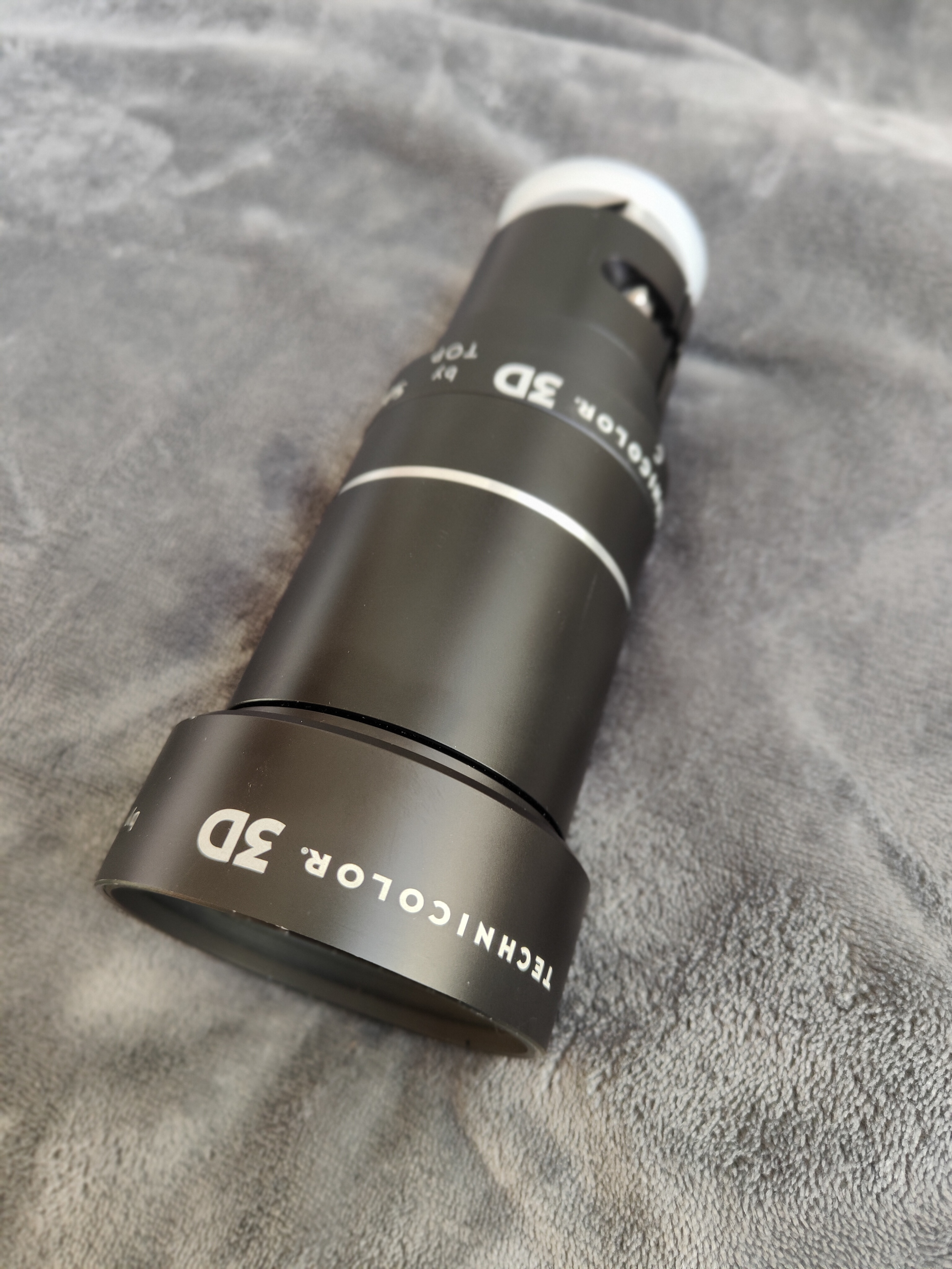

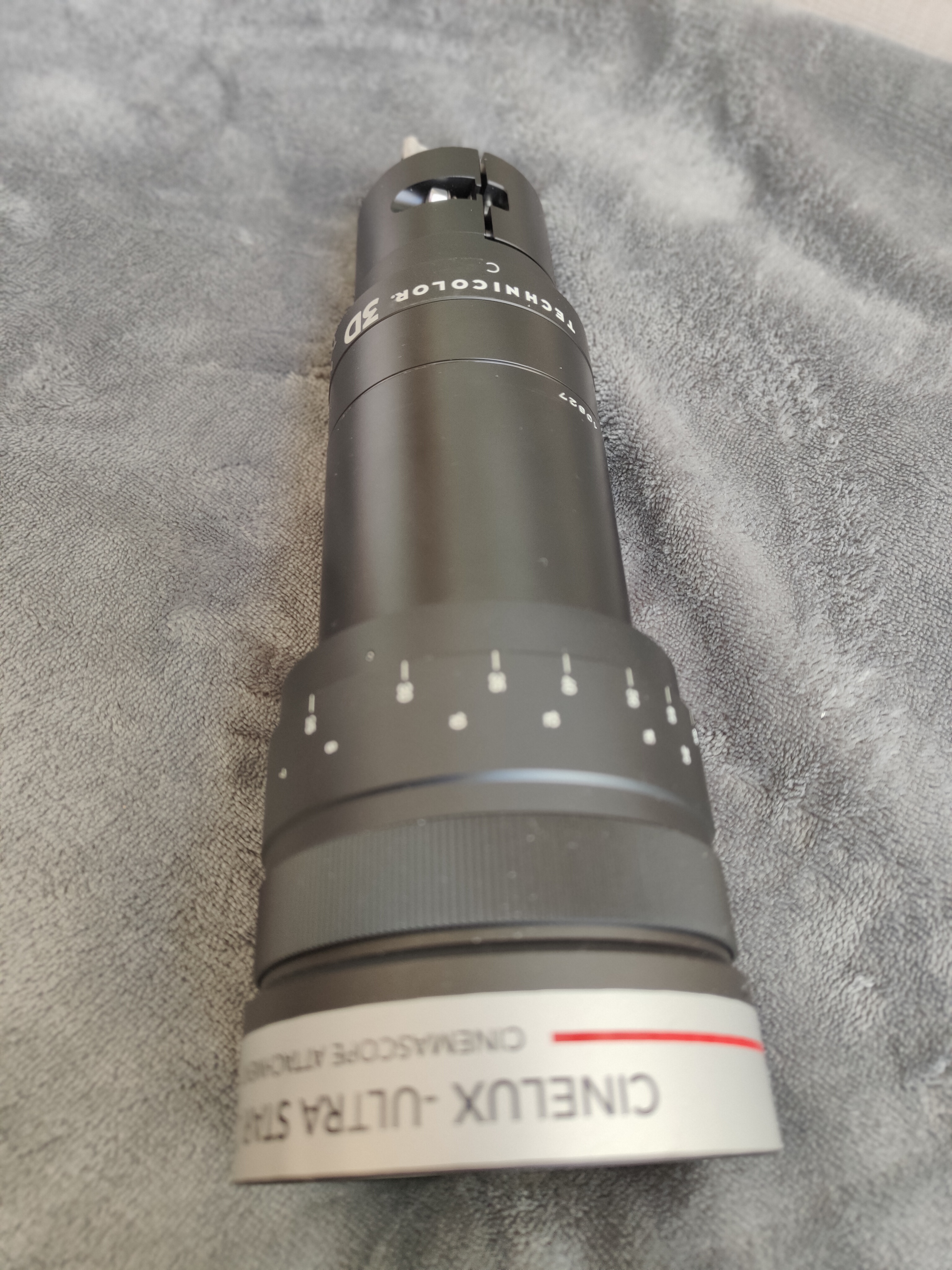

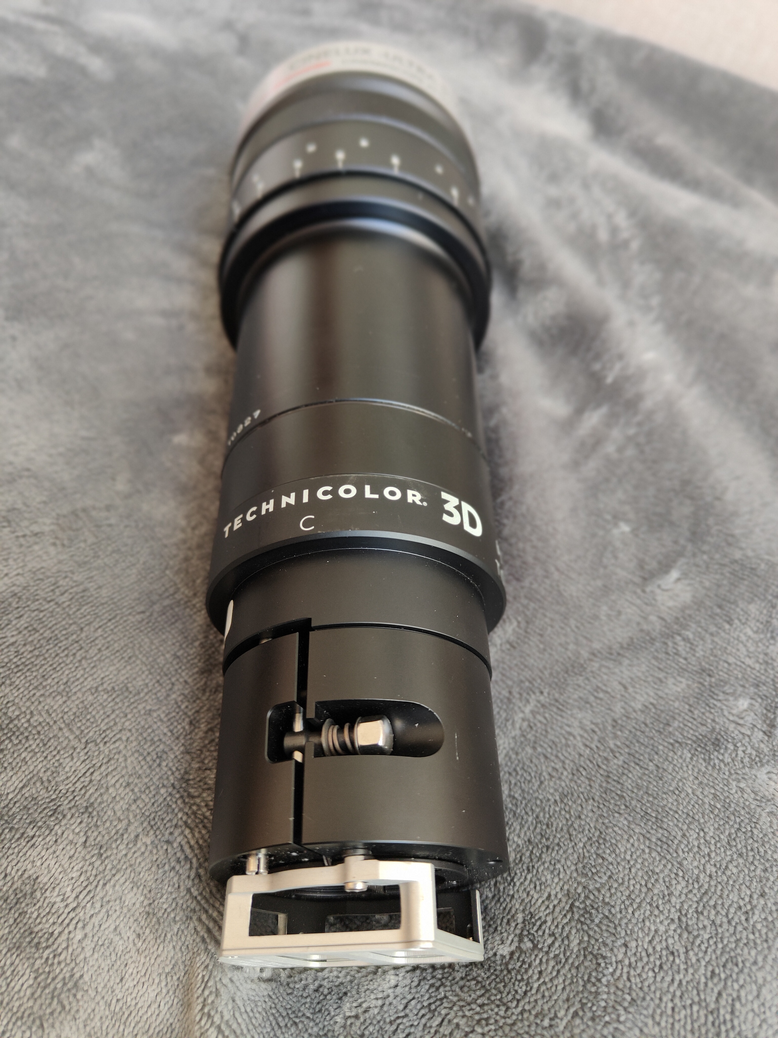

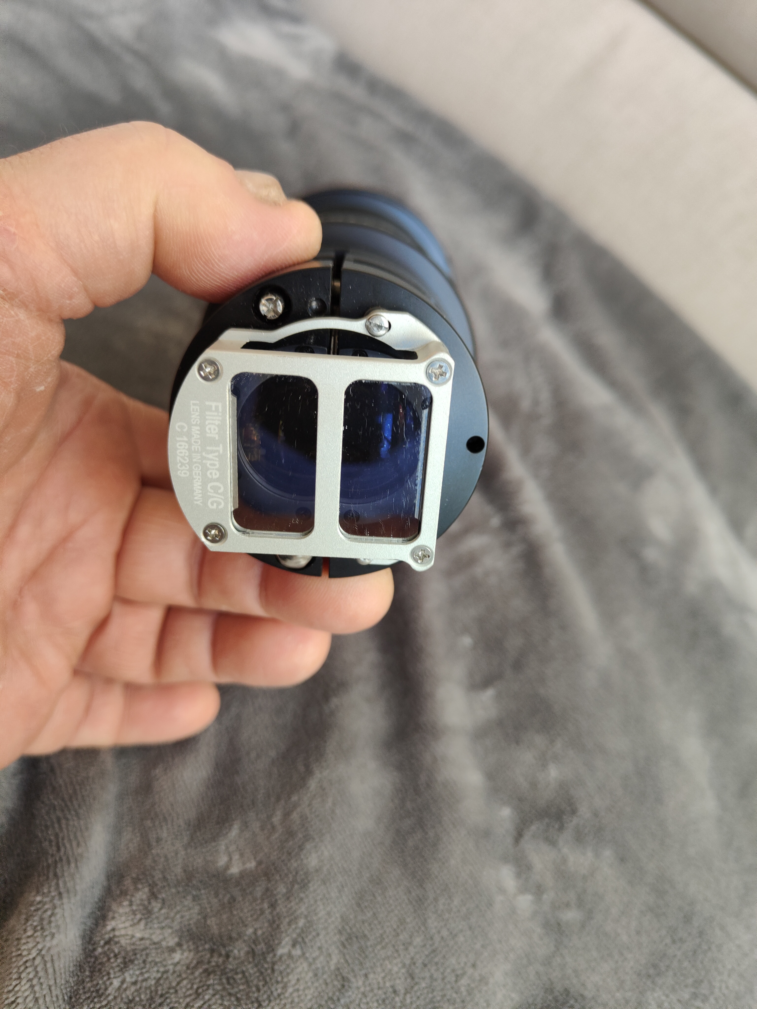

Für die 2 einstreifigen Raumbildfilme ist dieses die letzte Variante eines Raumbildobjektives, welches produziert wurde. Prinzipiell die alte Jscovision, gekoppelt mit W 0,62x - 0,70 xDürfte für die üblichen Multiplexe mit 70 bis 75 mm Scope Brennweite reichen. Weitwinkelvorsatz. Die G (General) Version hat eine Grundbrennweite von 60 mm, mit dem Vorsatz ergibt sich dann ca 37 bis 42 mm.
Die Trennfilter sitzen hinten, zum Licht, sehr klein. Es gibt 2 Filterversionen circuläre Polarisation, die aber nicht mit den üblichen Real D Kinobrillen funktioniert. Sowie ein Farb Kammfilterverfahren von Panavision, welches um etliches lichtdurchlässiger ist, als Dolby- Infitec. Auch hier, die Brillen werden die Achillesfese sein, sehr teuer.
Einfachste, aber lichtinffeziente Lösung, Filterrad Dolby 3D aus veraltetem Digitalprojektor retten, zersägen und in die Filterhalter einpassen. Die Brillen gibt es ja noch in genügender Anzah, teils zum Mitnehmen wenn man net fragt. Oder Kleines Geld. Dolby 3D ist tot.
Und dann noch die Variante für Dial M for Murder in Neukopie, die anamorphotisch in der Breite gestreckt aufbelichtet wurde, um dann mit 90° gedrehtem Anamorphotvorsatz in der Höhe verdoppelt zu werden, ein Normalbild zu zeigen.
IMG20221230094427.thumb.jpg.2abe55a670ccafc69665bc78a79a5b25.jpgIMG20221230094408.thumb.jpg.95fbd7cccb3171aa7193a626aac4f35c.jpg
Für Filmwiedergabe dürfte dieses Schneider System das beste sein, so man Kopien hat.
