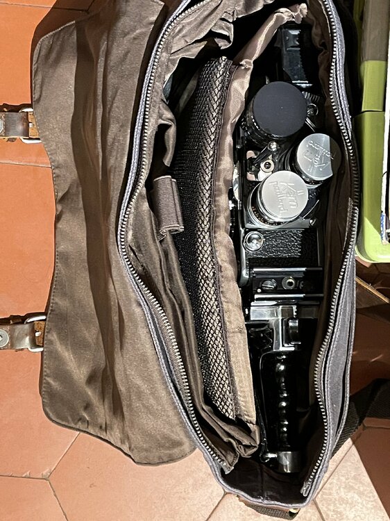

Ich hab gestern spontan meine zur Zeit sehr schwache Mutter besucht,  mit Projektor, Leinwand, Karbatisch und einem Kasten S8-Filmen aus drei Generationen (gefilmt von Ihrer Mutter, meinem Vater und von mir). Wanderkino sozusagen… war eine große Freude. Dabei fiel mir einmal mehr auf, wie absolut unerreicht die Ergebnisse der Bolex H8 DS8 mit den Kern Macro-Switaren sind. Da kommt einfach keine andere Kamera dran. Bildstand, Schärfe, Nahgrenze... das ist alles vollkommen unerreicht.
(Gut, die Logmar ist wohl auch in der Liga, aber die ist eben noch unpraktikabler als die H8. Und bei weitem nicht so sexy!)

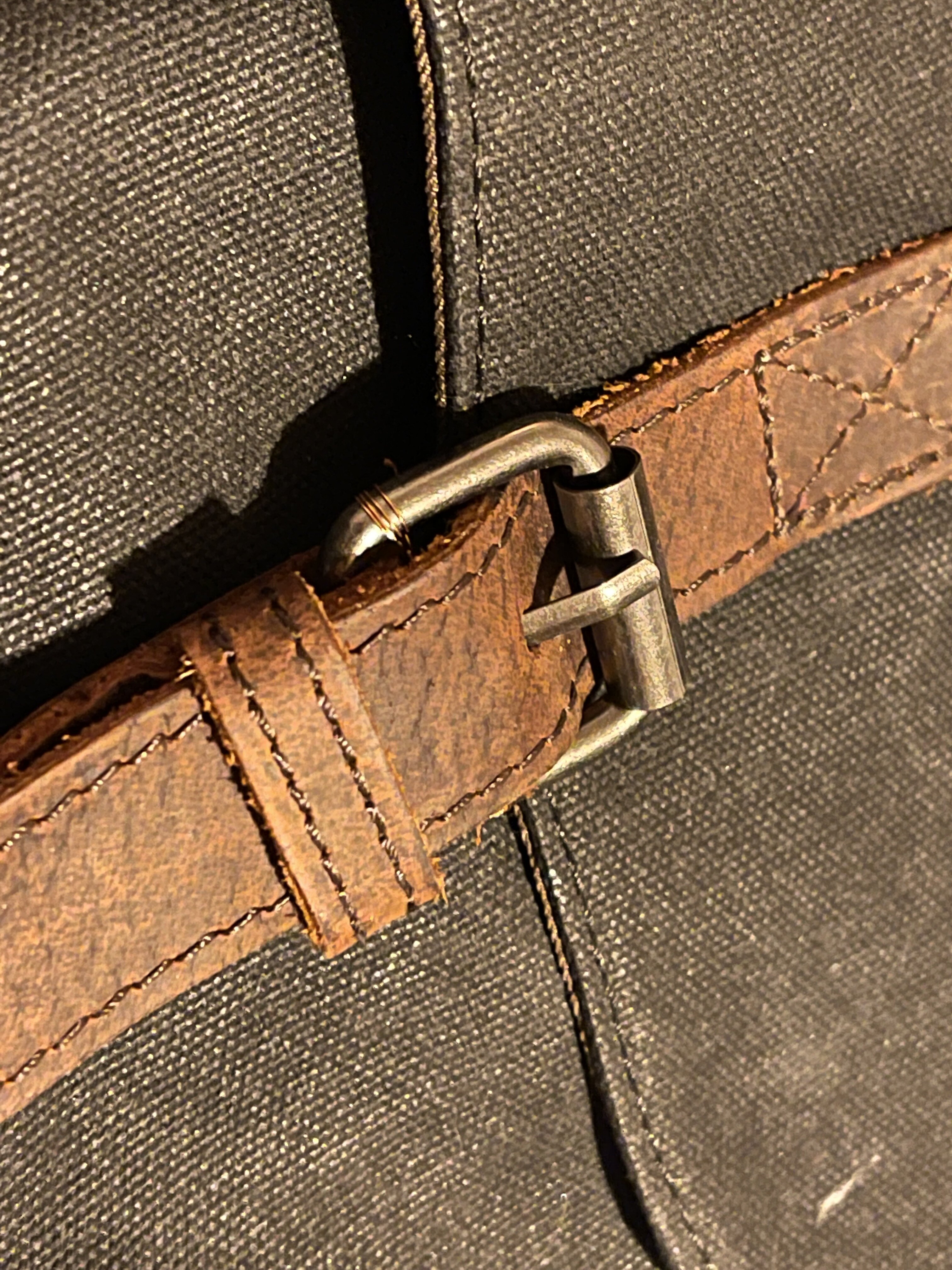

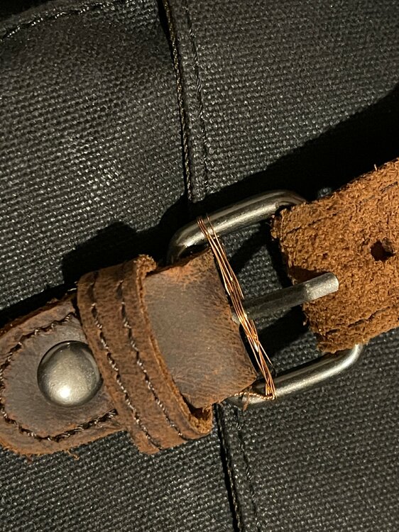

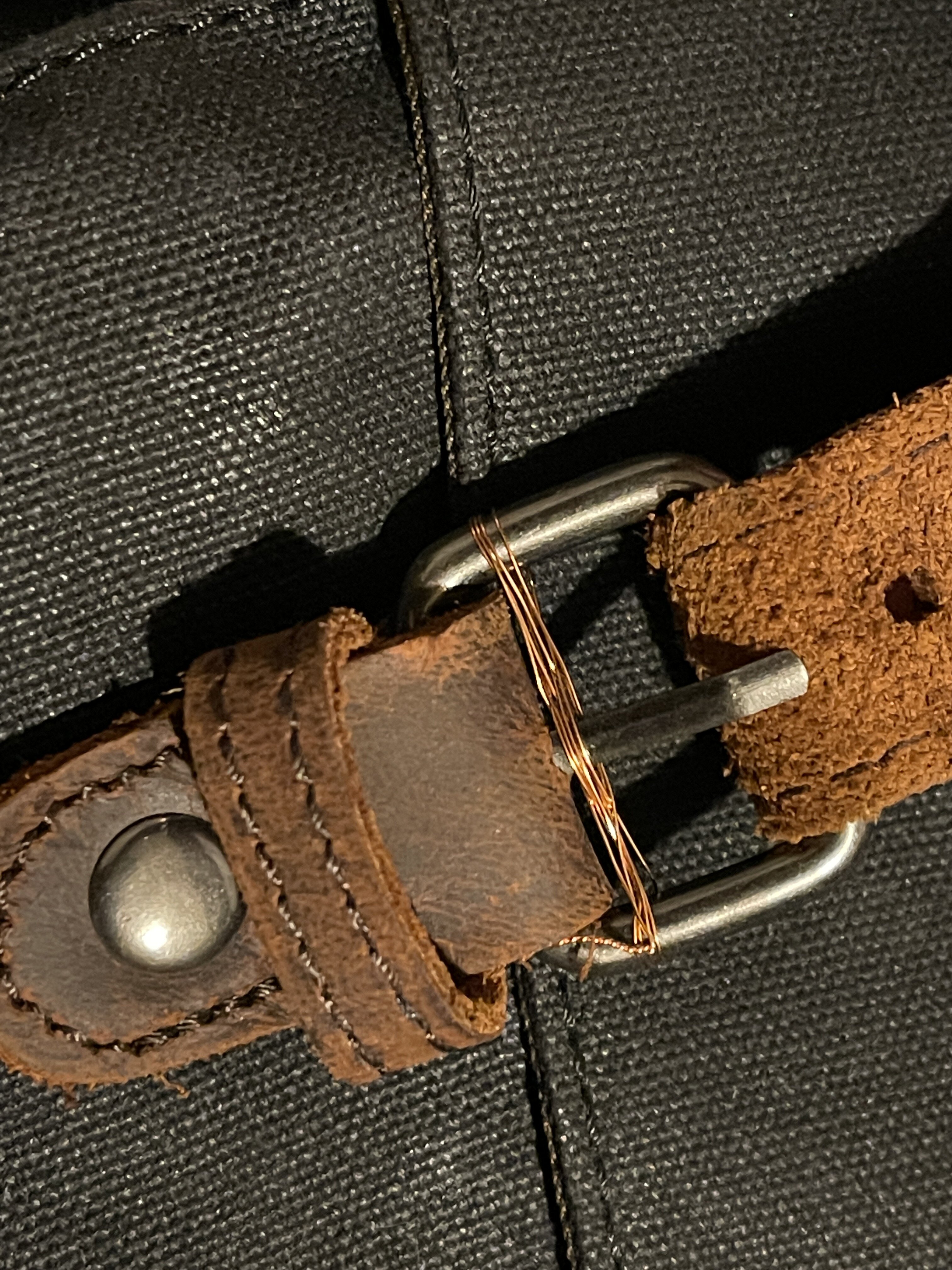

Einen "Hack" hat die Tasche übrigens von mir bekommen: damit sich die magnetischen Enden nicht aus den Schnallen lösen (die man ja quasi nie öffnen wird, außer zum Verstellen der Weite), habe ich mit etwas CuL den Dorn fixiert:
Das Ist normalerweise unsichtbar:
  • Haha 1
