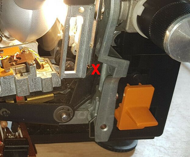

Hallo Thomas,
beschreibe doch mal genauer, was Dein Projektor tut.
Wird der Film überhaupt nicht transportiert? ..oder ein Stück weit und bleibt dann stecken?
Wie bewegen sich das in beiligenden Bild mit einem roten X markierte Plastikeil und das silbermetallene Teil rechts daneben wenn Du den Hauptschalter hin und her drehst? Bewegt sich flott mit, oder bewegt sich langsam hinterher oder bewegt sich gar nicht?
Alle Silma (Bosch, Bauer, und andere) dieser Bauserie haben gemeinsam, dass die Gelenke der Filmführungsmechanik unterhalb der Objektivs irgendwann verharzen und schwergängig werden oder sich gar nicht mehr bewegen.
Die einfachste Massnahme ist dann zu versuchen, diese Teile mit Wärme(Fön) und Bewegung zu versuchen, die Teile wieder gangbar zu machen.

vor 12 Stunden schrieb AndreasH:
Der schwarze markierte Kunststoffhebel ist auch bei einer Verharzung immer leicht beweglich. Das Problem ist der Metall-Hebel dahinter, der bei einer Verharzung sich fast nicht mehr hin und her bewegen lässt. Dieser muss ja von selbst wieder in die Ausgangsstellung zurückspringen (Feder!).  Das Problem tritt bei den Bauer-Projektoren, die ja schon 40 Jahre alt sind, immer häufiger auf.
