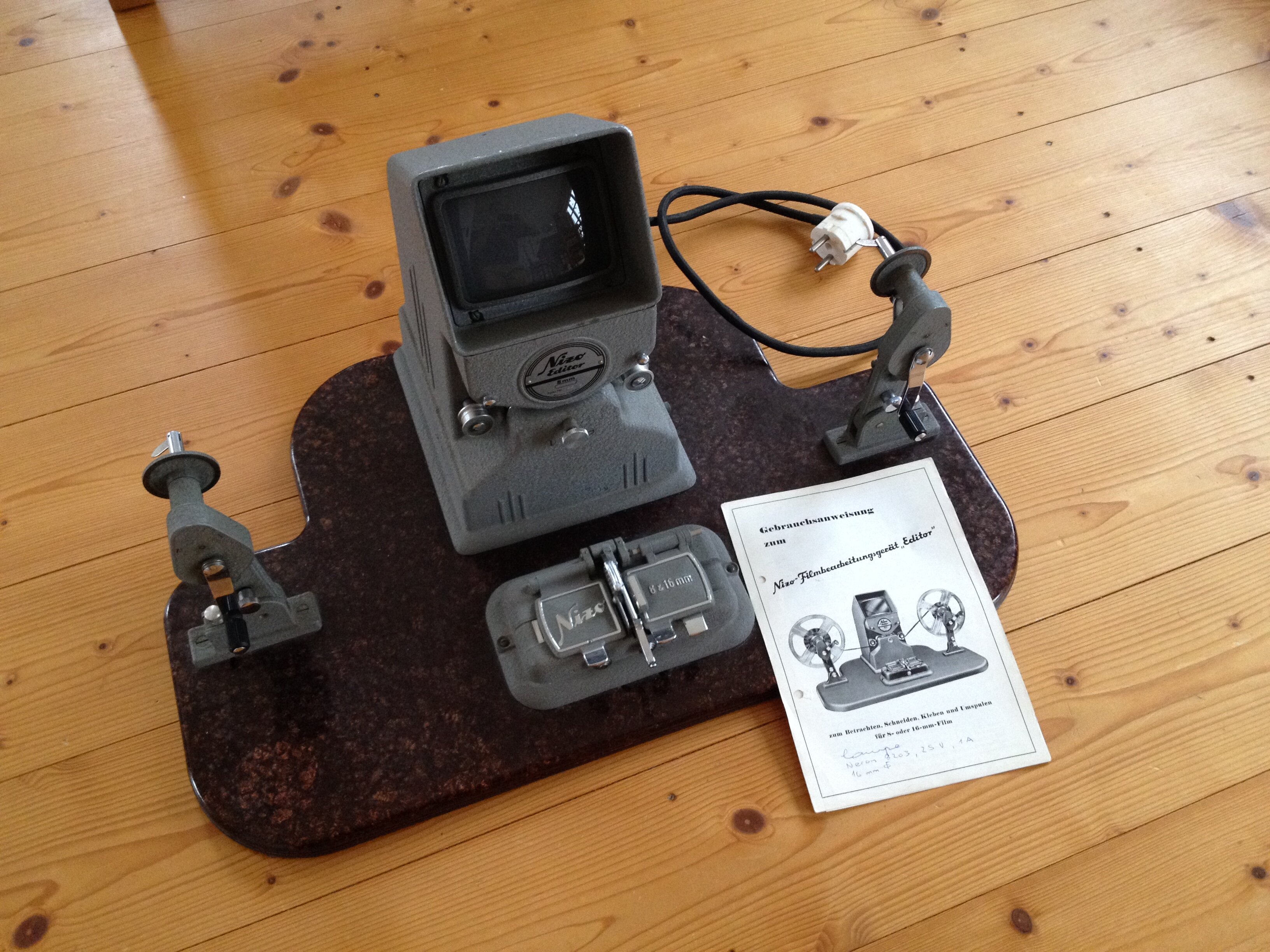

Um so mehr habe ich mich gefreut, vor ein paar Tagen bei Ebay den NIZO Schneidetisch gefunden zu haben:
Es ist alles da, was man so brauchen kann. Auch wenn man nur mal eben umspulen möchte.

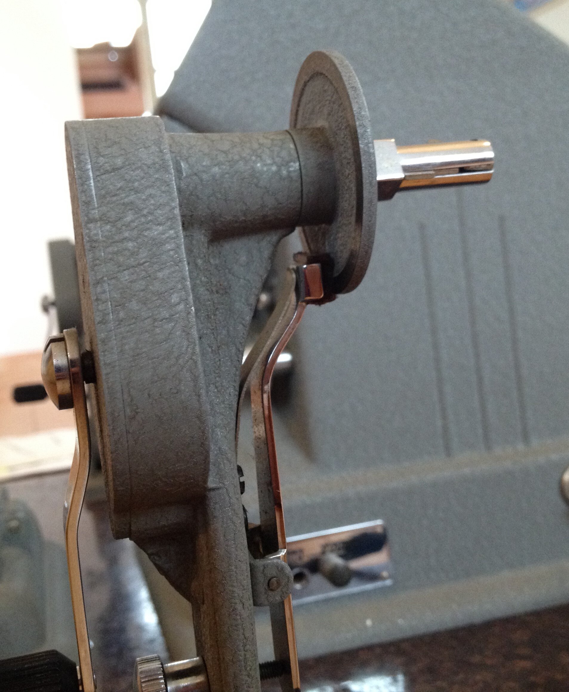

Die Umspuler sind jeder für sich bremsbar, damit der Film nicht einfach so abspult und es Bandsalat gibt
Dazu dann die Klebepresse. Alles zusammen, jede Komponente mit schönem Design versehen, aus robusten Materialien gefertigt und durch die Grundplatte sinnvoll angeordnet.

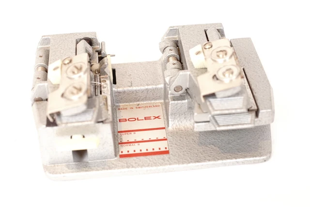

Ich kann Dir die Bolex Nassklebepresss sehr empfehlen. Das Modell, das ich meine klebt Normal 8 und Super 8, ist sehr gut bedienbar und äußerst zuverlässig.
Die Bolex Nassklebepresse kann ich auch empfehlen. Einzig die Schneiden sind bei mir stumpf, so dass ich alternativ ein Cuttermesser verwende. Im Gegensatz zur Klebepresse von Nizo werden hier wirklich beide Filmenden abgeschabt, so dass eine dünnere Klebestelle entsteht. Der Kodak Filmkleber sollte übrigens laut Kodak innerhalb eines Jahres verbraucht werden. Also lieber bei Bedarf neuen Kleber kaufen.
