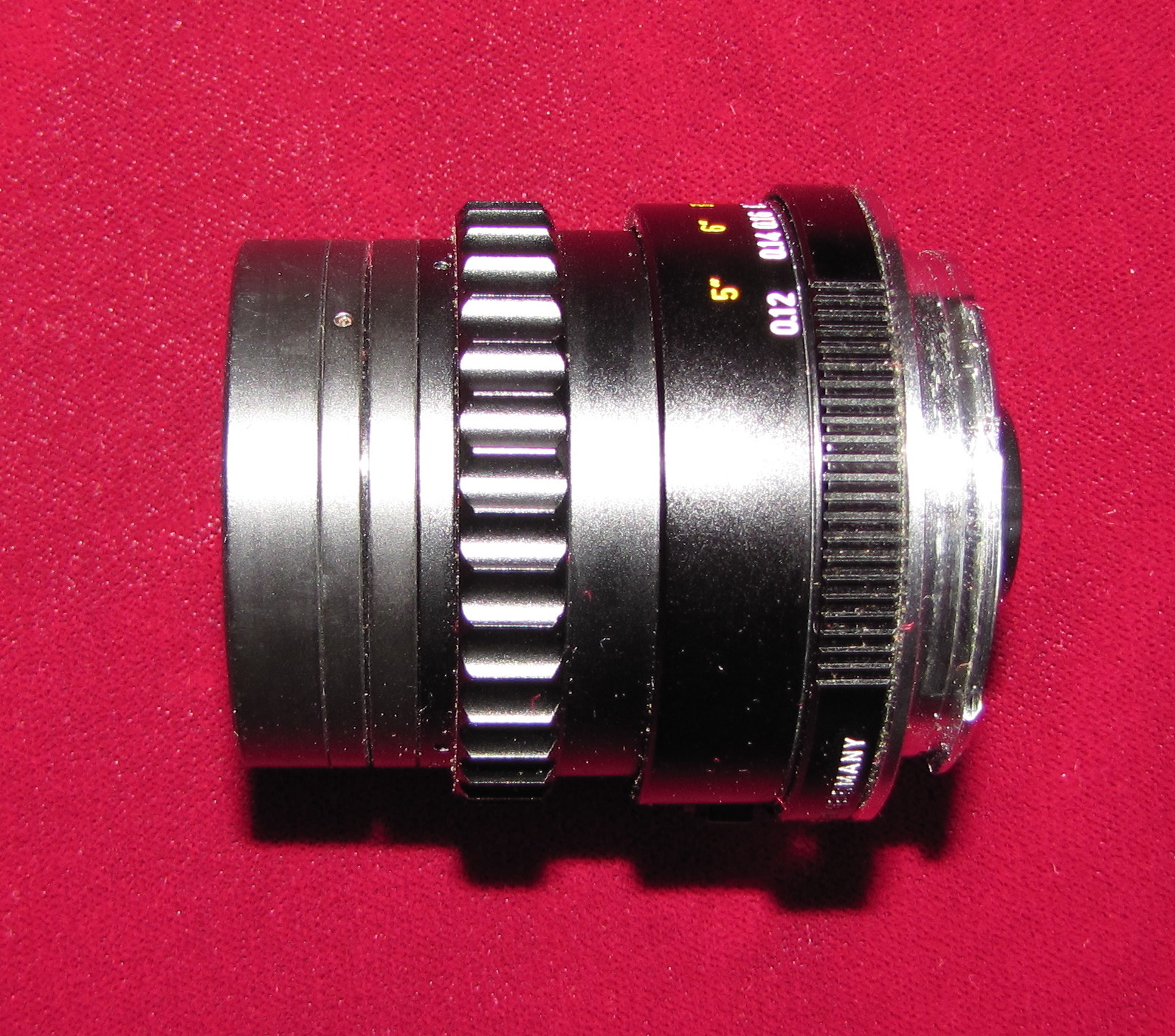

Heute ist das Schneider Cinegon 10mm eingetroffen... sieht schon etwas eigenartig aus, zumindest für mich, der ja schwarze Kernobjektive kennt. Plötzlich so ein silbrig glänzendes Ding, das irritiert ein bisschen. Na ja, werde mich schnell daran gewöhnen...

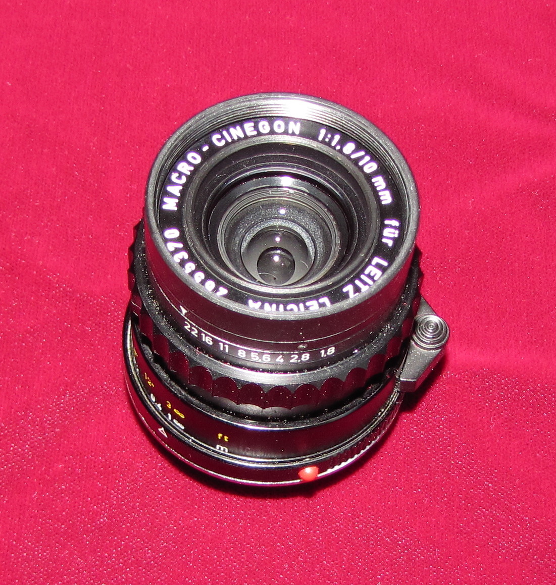

Hallo Rudolf,
Glückwunsch zu dem Cinegon. Erstaunt war ich über die silbrige Ausführung. Ich kenne sie in schwarz. Habe ein paar Bilder vom Cinegon für die Leicina Special dazu gemacht.

Zum Schneider Cinegon: Es muss da verschiedene Versionen gegeben haben, meines ist nicht schwarz, es ist eben silbrig. Gib mal "Schneider Cinegon 10mm" bei Google ein, gehe auf Bildersuche und dann siehst du, dass es so manche verschiedene Gehäuse für diese Linsen gab. Spielt aber eigentlich keine Rolle, ich muss den Scherben ja nicht ansehen, der ist schlussendlich ja im dunkeln, wenn ich am kopieren bin. Was mich etwas nervt, ist, dass es für die Blenden keinerlei Rasterung gibt, da muss ich dann sehr aufpassen, dass ich bei den neuen Tests für die Belichtung (wegen des neuen Monitors...) immer genau dieselbe Postion erwische. Auf der anderen Seit hat die Blende auch einen Vorteil: Sie lässt sich völlig schliessen, was früher für manchen Filmer sicher gut zu brauchen war, wenn er ohne verstellbare Sektorenblende eine Abbendung machen wollte. Da hätte auch die Rasterung gestört, die hätte dann vermutlich ein gewisses Ruckeln ergeben. Na ja, jeder Hersteller hat so seine Eigenarten. Ich kann damit leben.

P.S. Habe den Scheiss mal fotografiert und auf meine Webseite gestellt...

Aber so sehr ich Deinen Ärger verstehe: Schneider baut hervorragende Linsen und das Cinegon ist ein ebensolches. Hilft Dir jetzt gerade nicht, aber "normalerweise" hat das Ding auch durchaus eine fokussierbarkeit. An anderen Stellen (etwa hier oder hier) sieht man den Fokusring auch deutlich. Dir hat man da wohl irgendeine Spezialversion angedreht... aber dafür kann Schneider nichts, der Verkäufer aber durchaus.
Auch an Joachims Bild ist der Focusring zu sehen.
