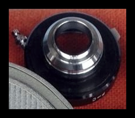

F-C Rätsel ...
Was ist das für ein Zubehörteil ?
War mit einer Pathe Webo abgebildet.
Das ist ein Adapter von c-mount auf Nikon F, also für Nikon Objektive. Das Metallteil am Rand ist der Knopf (und Drahtansatz) für die Blendenautomatik. Die Teile werden oft mit Pathes zusammen angeboten.

Der ist übrigens 'echt Nikon' . . . ;-) . Einzeln ist der oft genau so teuer wie die ganze Pathe.
Ein Vorteil daran ist neben der soliden Verarbeitung, dem schicken Design und dem Springknopf die Tatsache, dass er nach hinten so schmal wie ein dünnes c-mount Objektiv wird, sich kurz vor dem Gewinde nochmals verjüngt und abrundet und so ohne weiteres an 'komplizierten' C-mounts, wie dem der Pathe, zu verwenden ist. Vielleicht findet man ihn deshalb gerade häufig als Beilage bei einer Pathe . . .
Also Nikon Objektive an der Pathe ... da muss ich gerade kurz mal schlucken ...
Was sind denn das für Objektive und was genau meinst du mit Blendenautomatik ?

Solche Adapter gibt es für fast alle gängigen Kleinbildbayonette und Gewinde...
Ich hatte den Adapter für Minolta MC, da konnte ich dann Teleaufnahmen bis zum Umfallen machen...
