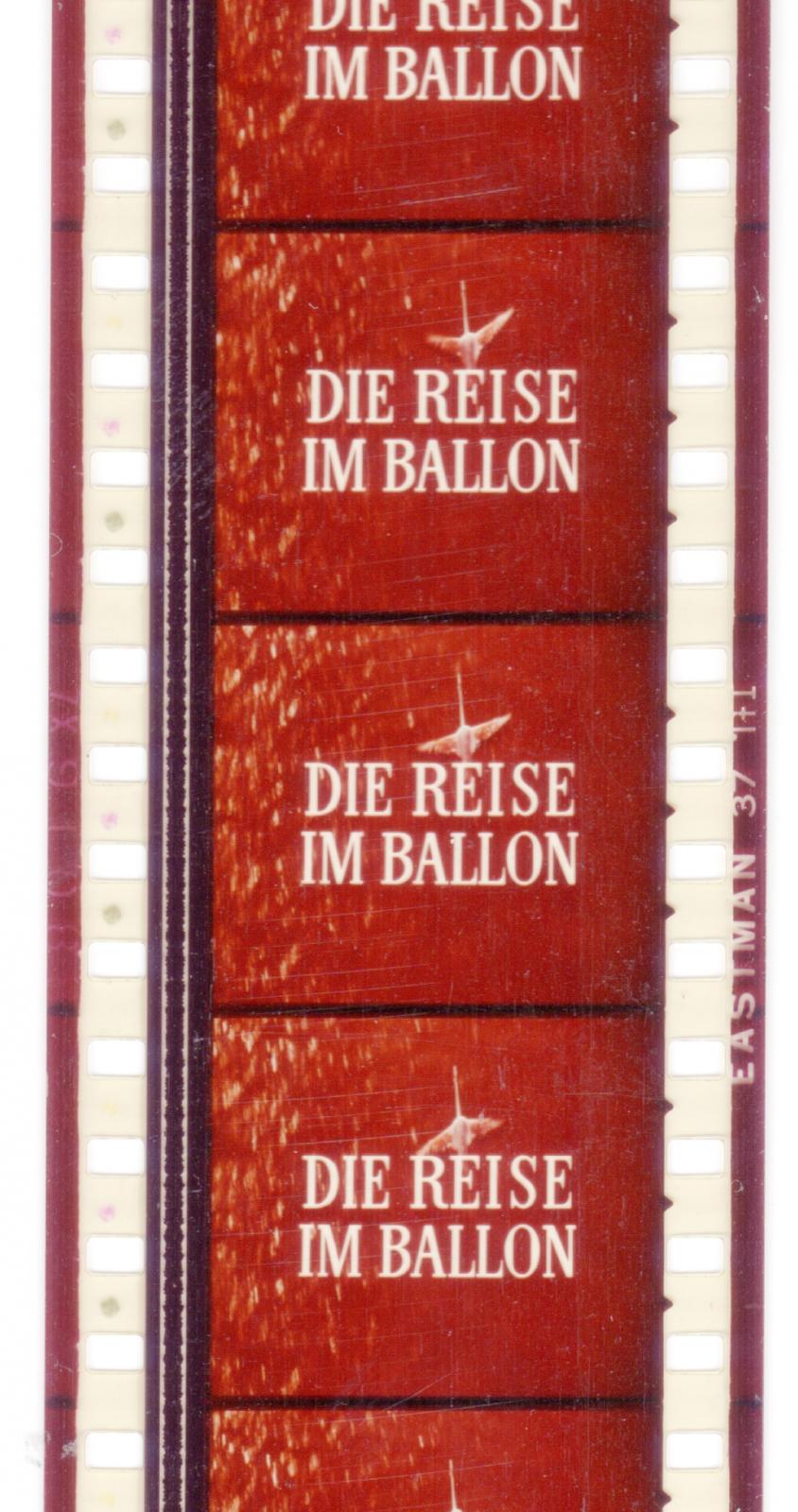

Auf die Schnelle mal ein Scan aus einer alten Schrittkopierung. Rechts die Randsignierung des Internegativs, links - allerdings sehr undeutlich und verwaschen - eine Numerierung von irgendwas (in diesem Falle wohl eher nicht die Fußnumerierung des Kameranegativs). - Man beachte den für CS ungewöhnlich breiten Bildstrich.
