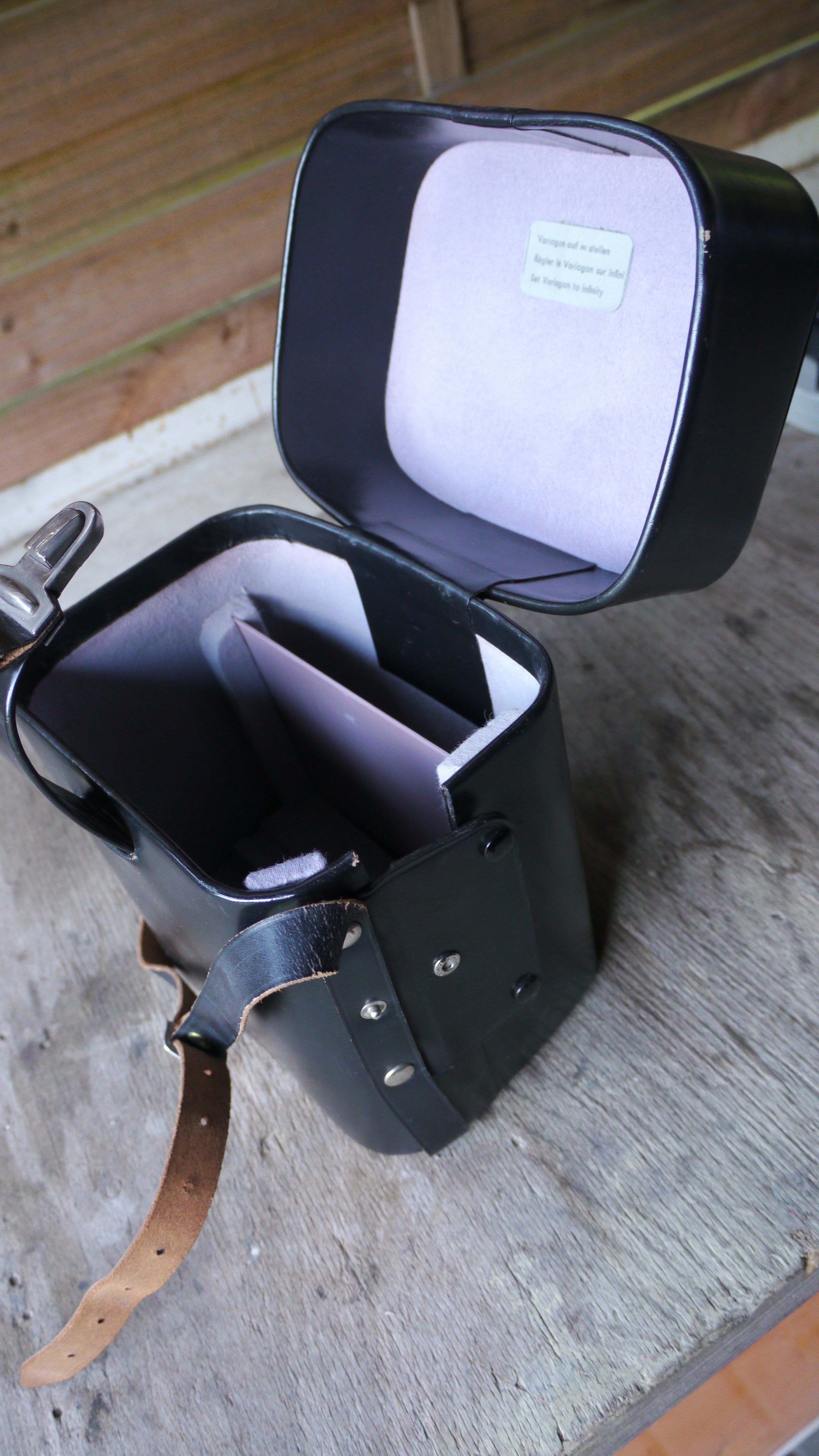

Ich bilde mir ein, in der Bedienungsanleitung sei ein Hinweis für eine Ledertragetasche für das Gerät. Wenn ich am Wochenende dazu komme, schau ich nach.
Auch glaub ich mich daran zu erinnern, daß bei der Rückspulkurbel es ein Klicken alle paar Kader gibt als Orientierungshilfe - auch das war der Gebrauchsanweisung zu entnehmen.
Hoffentlich finde ich das Ding oder war es bei einer der beiden Kameras im Koffer dabei?
