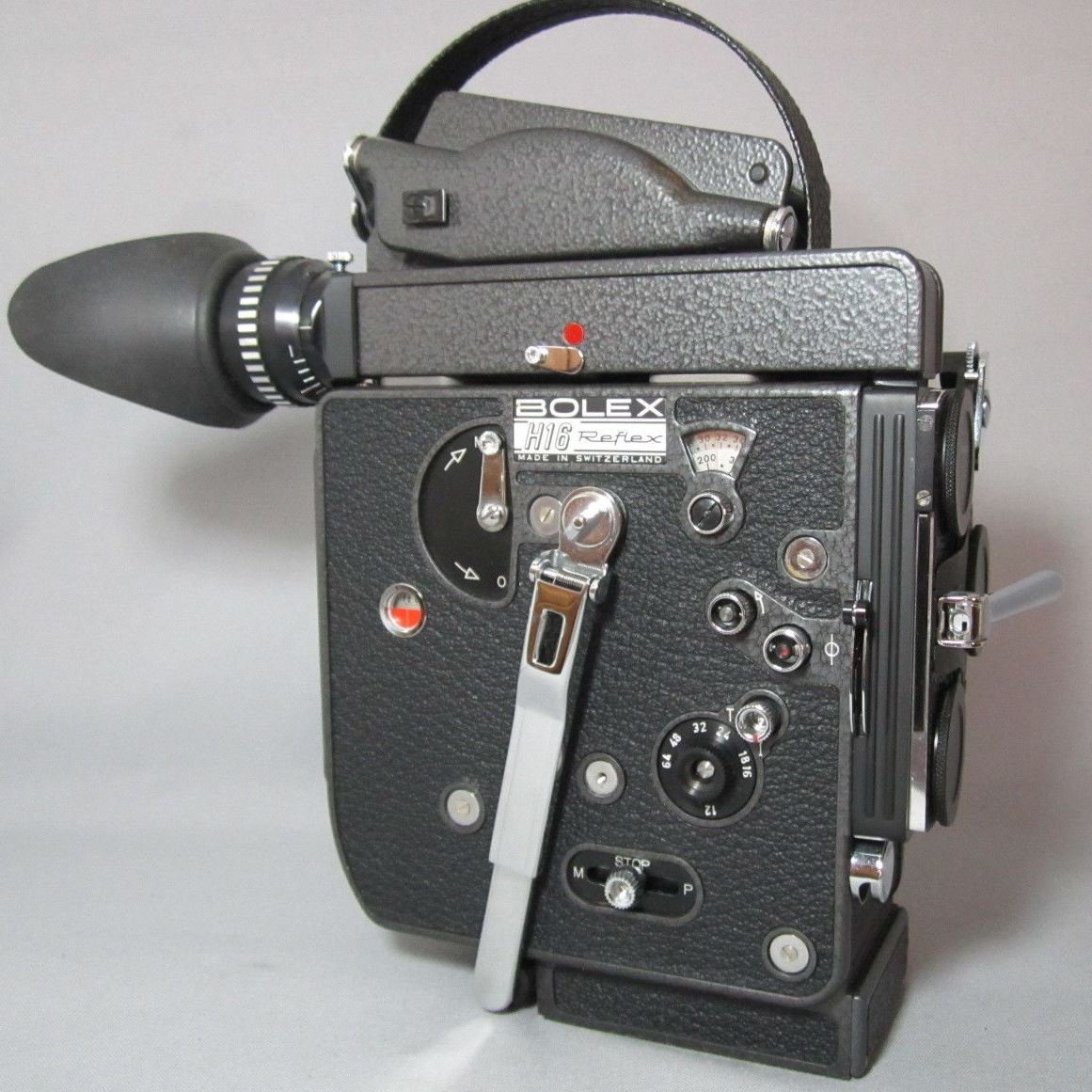

Eine Seltenheit ist dieses späte Modell einer H 16 Reflex-5. Das polierte Aluminium scheint nicht professionell  genug gewirkt zu haben, also wurde auch das ganze Gehäuse mit grauem Hammerschlaglack versehen. Die beiden früheren blanken Leisten seitlich an der Frontplatte, die als Bezugsfläche dienen beim Justieren des Reflex-Prismas, haben sie verrundet und mitgeschwärzt. 13fach vergrößernder Sucher
Share this post
vor 16 Stunden schrieb Filmtechniker:
In welchen Jahren wurde diese Ausführung produziert ?
Share this post
Es muß nach der Übernahme durch EUMIG gewesen sein und etwa seit der Einführung der EL, also 1974-75. Ich besitze Prospekte, den fürs 16-mm-Gesamtprogramm von 1973, und da sind die H 16 RX, M, SB und SBM noch blank. Der Hammerschlaglack war seit den 1960er Jahren auf MCE-17, ESM, MBF, am Magazinmaul, auf Akku.-Behältern, an Kompendiumteilen und 1972 am Sucherschacht der EBM. 1982 war Schluß mit der Fabrikation.
