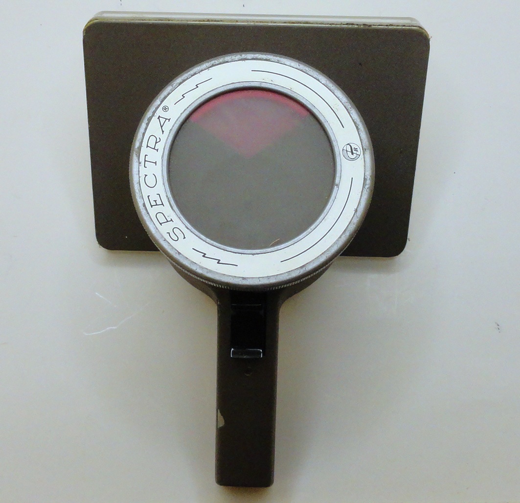

Die DoPs, ob bei TC mit Colorconsultant oder später bei Negativdreh ohne Consultant,
hatten ein wichtiges Werkzeug neben Lichtmesser im Einsatz, den Farbtemperaturmesser.

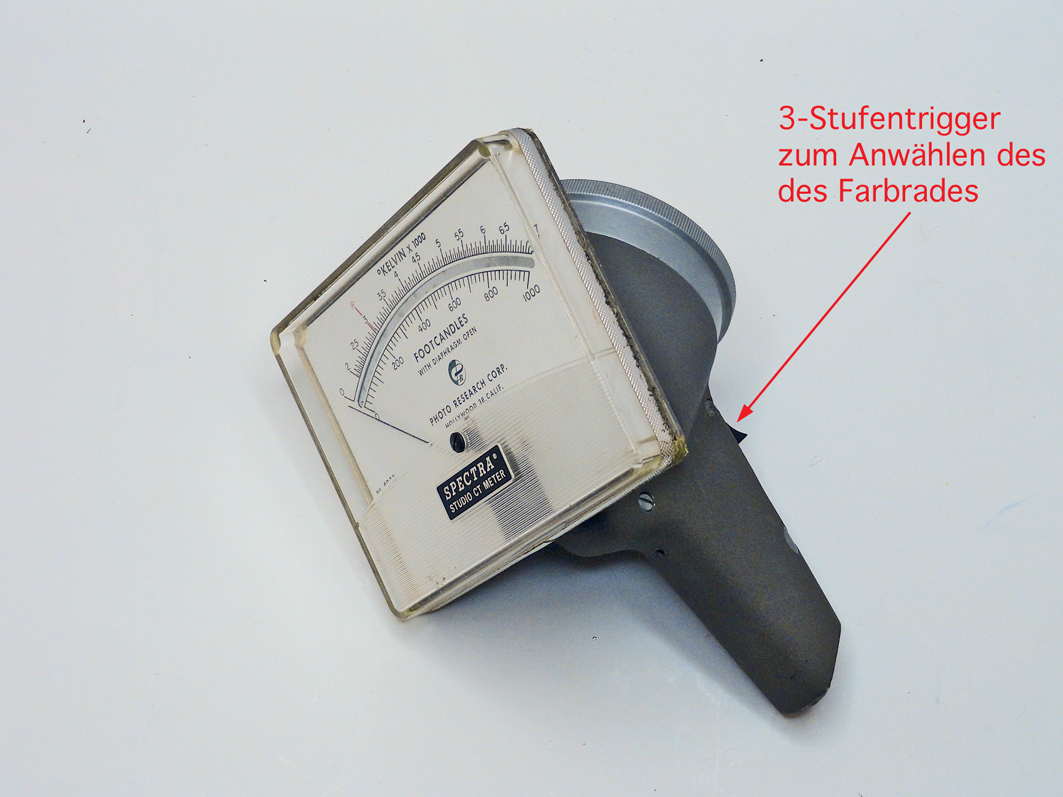

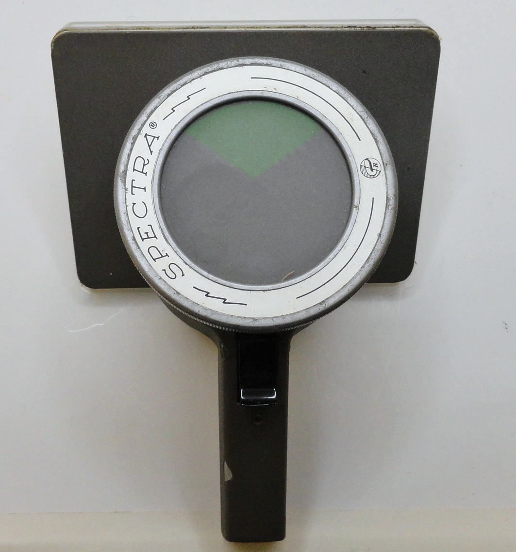

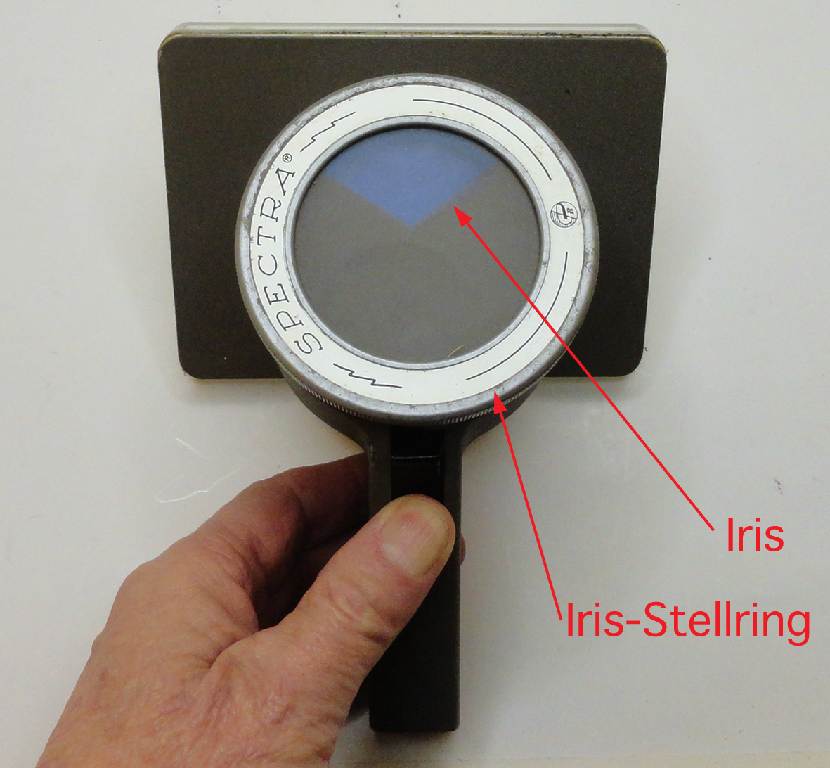

Zurück zur Karl Freunds Erfindungen. Ich bin noch im Besitze eine Exemplares der ersten Generation „tri-color-meter“ von Photoresearch von 1941. Es ist etwas hulky, da es noch
mit einem mechanischem Dreifarbenfilterad/Kalkulator und großem Drehspulinstrument
mit direkt ablesbaren Kelvin Werten ausgestattet ist. Aber es war absolut unfehlbar durch
analoge Steinzeittechnik und hat mir noch bis Ende der 1970er treue Dienste geleistet, vor
allem bei der heiklen Umkehrfilmarbeit im szenischen Bereich.
Und nun ein paar Fotos des etwas merkwürdig anmutenden Gerätes, dass nicht darauf
konzipiert war, einen Designer-Preis zu bekommen. Aber einen Oscar folgte prompt.
