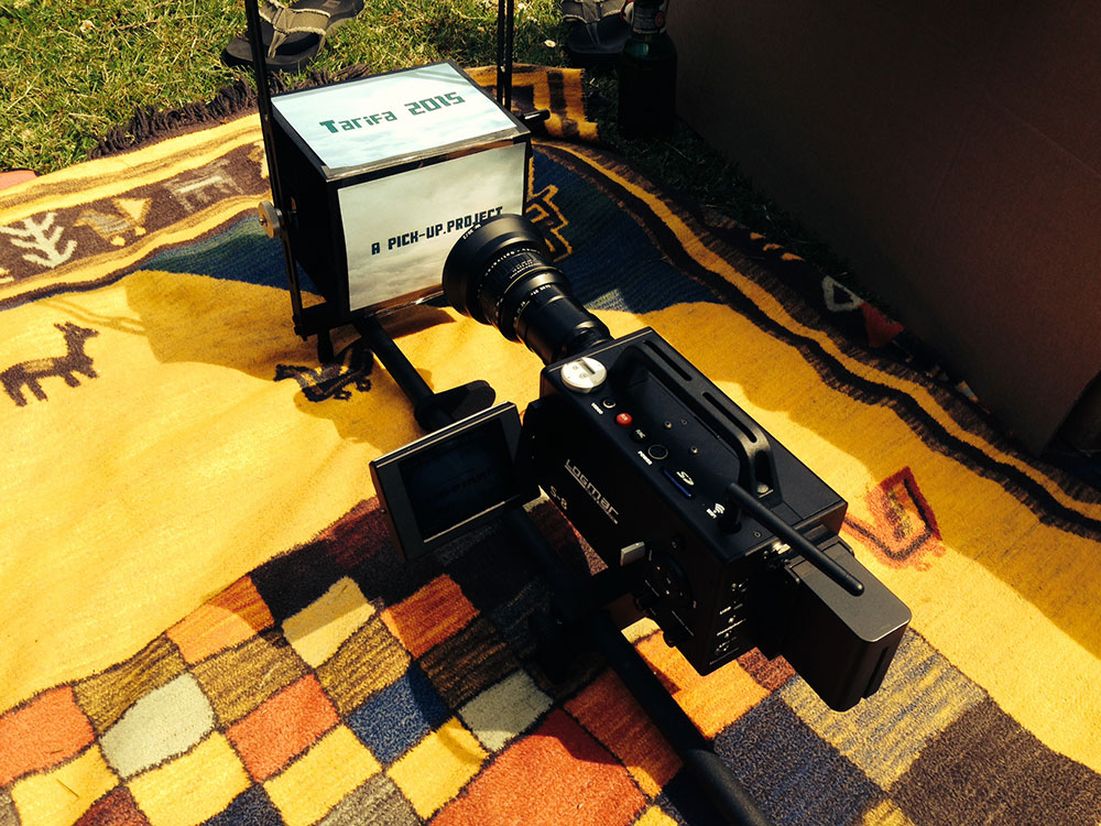

Ich möchte halt nur das Titelgerät aufgebaut im Arbeitszimmer stehen lassen um dann abends eben mal einen Titel zu machen.
