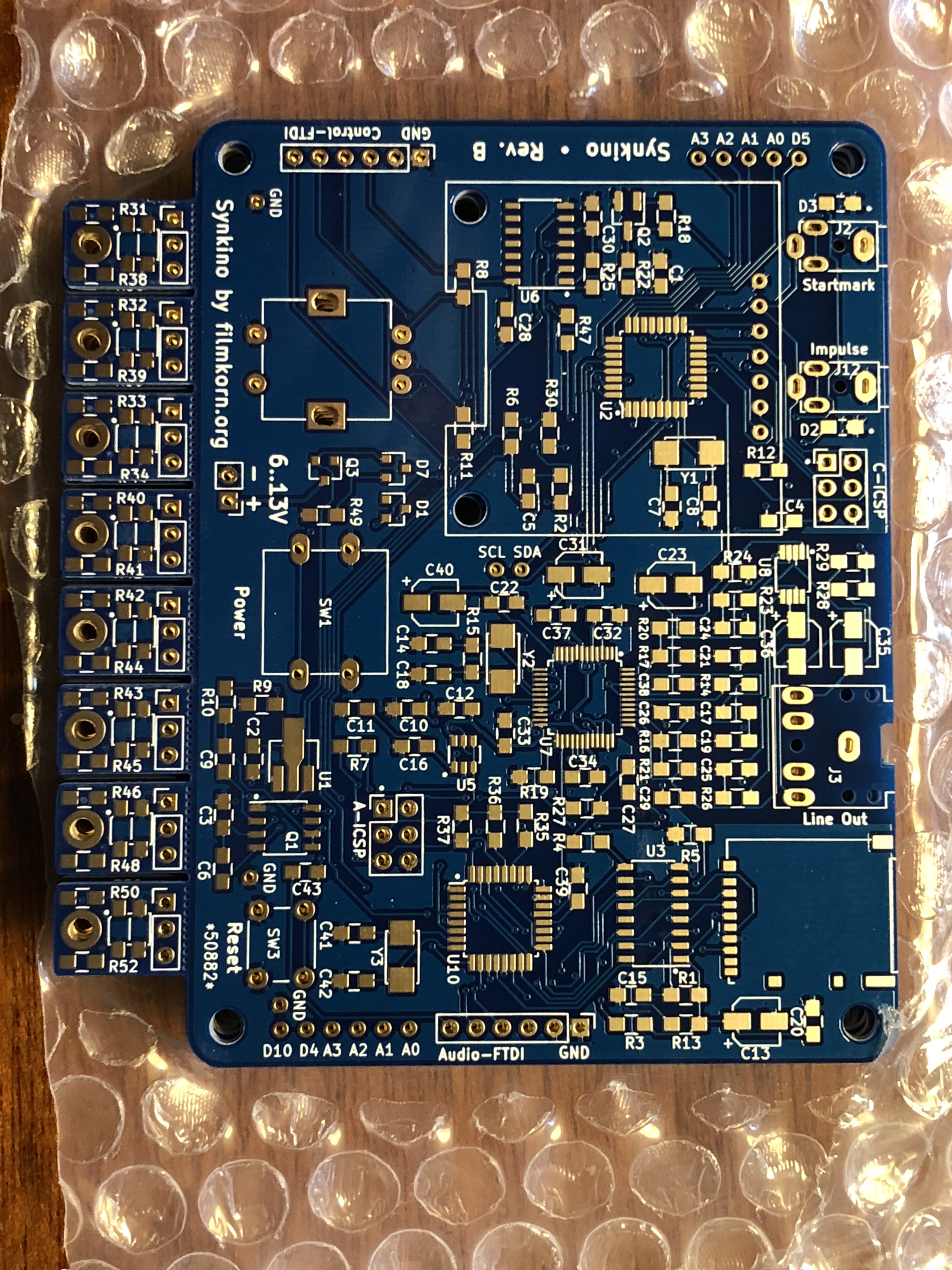

So, die Rev-B-Platinen sind heute gekommen. Gut sehen sie aus in blau, und sauberer als letztes Mal haben die Chinesen auch gearbeitet. :)
Mal sehen, wann ich zum Bestücken komme – und wie viele Fehler diesmal noch drinstecken. Ich könnte ja Schwören, an alles gedacht zu haben, aber so ist es immer...
Ruuuuhig. :)
Ich denke, die ersten 10 Stück werde ich als Bausatz anbieten. Gegen kleinen Aufpreis mit den Chips schon bestückt, weil nicht jeder sowas löten mag. Alle anderen Bauteile sind aber wirklich leicht zu löten, wer noch keine Erfahrung mit SMD hat, sollte da keine Sorge haben. Mit einer spitzen Pinzette, feinem Lötdraht und einem spitzen Lötkolben ist das wirklich ganz einfach.
Und bis es soweit ist, kann ja jeder interessierte noch ein bisschen SMD löten üben...
Mal sehen. Erstmal "Bausatzreif" kriegen... und dazu gehört auch zu dokumentieren, wie die Software grob funktioniert und wie man sie ändert/aufspielt. Ist also noch genug zu tun...

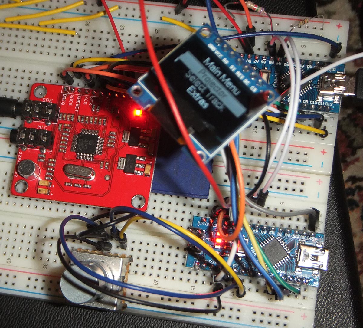

Da heute zwei Nanos bei mir im Briefkasten lagen, habe ich gleich eine Steckbrettversion von Synkino zusammengesteckt.
Ich habe geschafft, der Schaltung tatsächlich Töne zu entlocken. Der Testlauf war noch ohne Projektor. Ich ziehe echt den Hut vor dir.

So schwer war es ja nicht. Schaltplan war ja hier im Thread und aus dem Sketch kann man auch so einiges entnehmen.
Libs hatte ich soweit möglich aus deinen Github-Projektdateien genommen und ansonsten zusammengegooglet.
vor 1 Stunde schrieb F. Wachsmuth:
Was genau meinst Du mit "es hakt"? Dead-Ends, fehlende Timeouts? Oder hakeliges Audio?
Das trifft es. Ich kann z.B. die Wiedergabe nicht abbrechen. Auch schaffe ich nicht ein anderes als das erste Stück zu wählen. Fehlt es, bleibt die Biene stehen.
Audio läuft ohne Stocken durch. Allerdings verändert sich irgendwie die Geschwindigkeit nicht. Die Uhr läuft schneller oder langsamer durch, aber das Stück läuft in Normalgeschwindigkeit durch. Ich habe einen Uno mit Blink-Sketch als Projektorsimulator verwendet.
Ich muss noch mal ein anderes VS1053-Breakout ausprobieren. Das verwendete lief auch schon in einem anderen Projekt nicht ganz wie erwartet.
