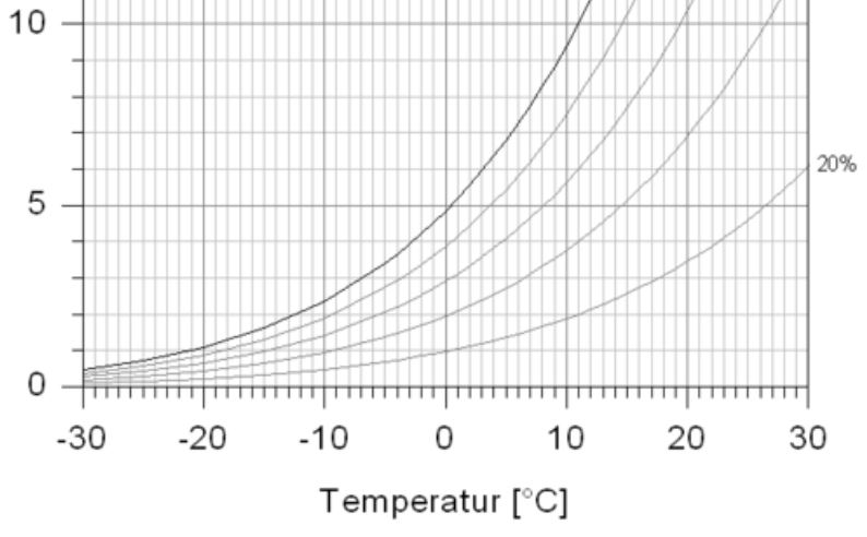

6 Grad minus und nicht mehr als 25% relative Luftfeuchtigkeit. Stufenweise auftauen.
Wie willst Du das hinbekommen? Bei -6°C kann Luft noch erwav0,5 g Wasserdampf pro Kubikmeter Luft aufnehmen, und ist dann gesättigt. Schon Dein Atem führt dazu, dass die Feuchte 100% - es ist ein relativer Wert zum Sättigungsdampfdruck- erreicht.
Ansonsten hat ja Filmtechniker schon das Wesehtliche geschrieben, gut zusammengestellt.
Frostlagerung schadet, Wasser kristallisiert ...
-St
"Früher" bei uns im Negativlager waren die Filme bei 4 Grad gelagert bei nahezu 0% Luftfeuchte, das hatte aber erheblichen technischen Aufwand zur folge. Nun ja, ist jetzt eben Geschichte, wobei mittlerweile in den alten Räumlichkeiten wieder eingelagert wird, nachdem man gemerkt hat, dass der Mitbewerber der gleichen Stadt nicht mal ansatzweise eine langzeitgerechte Lagerung der Negative gewährleisten kann.
Freitag war ein schöner Tag in Berlin, -7°C, trocken und sonnig. Richtig gut. Wie hoch war die Relative Luftfeuchte?
Nun gut, es waren logischerweise 100%.
25% erzielt man mit technischem Aufwand, indem man Luft auf unter -32°C abkühlt,  und dann wieder auf die Wunschtemperatur erwärmt.
Wer das Geld dafür hat, kann das gerne machen. Für unwiederbringliche Originale mag das ja durchaus noch einen geringen Qualitäts Vorsprung über die Zeit ergeben, doch bei Materialien, die keine Originale (Negative) darstellen, ist der Aufwand zu groß. Zudem sind die Stressfaktoren, auf die @preston hinwies, beim Auftauen/ Einfrieren (Wasserkristallbildung) nicht zu vernachlässigen. Zusätzlich belastet jede durchgeführte Filmvorführung das Material um ein Vielfaches mechanisch und thermisch stärker, als sich durch den theoretischen Langzeitgewinn herausholen ließe.
Wertvolle Originale werden ja nicht versandt, unwiederbringliche Kulturgüter nicht öffentlich zugänglich gemacht. Das trifft auf FilmKOPIEN eben nicht zu. KOPIEN, sagt der Name, sind ersetzbar. Und bei Vorführkopien lohnt nur soviel Aufwand, wie zur Erzielung der maximalen Lebensdauer erforderlich ist.
Der Zugewinn im Frost gegenüber +4°C dürfte sich etwa, wie die Wasserdampfsättigung der Luft verhalten, marginal, aber noch messbar.:

Hat sich das im Januar geändert?
Am 10.1.2017 um 01:38 schrieb cinerama:
Filmarchiv Austria, Filmmuseum Wien, Svensk Filminstitutet, Bundesarchiv in Deutschland und meines Wissens auch das Deutsche Filminstitut Frankfurt am Main lagern Farbfilmmaterialien bei -5 bzw. - 6 Grad.
vor 14 Stunden schrieb cinerama:
Fuer DIF moeglich, +6 Grad (waere daher weniger effizient fuer die Langzeitlagerung), BA hatte in Wilhelmsh. zunaechst +6 Grad und ging dann generell ueber zu -6 Grad,
Hallo @cinerama,
wie ist das zu verstehen: Gibt es dort eine Tiefkühlmöglichkeit, die aber nur oberhalb Null Grad betrieben wird?
Ob vor der Zahl ein Plus oder ein Minus steht, macht oft schon einen Unterschied - zum Beispiel auf Bankkontoauszügen...  ;)
Gruß, Jeff
