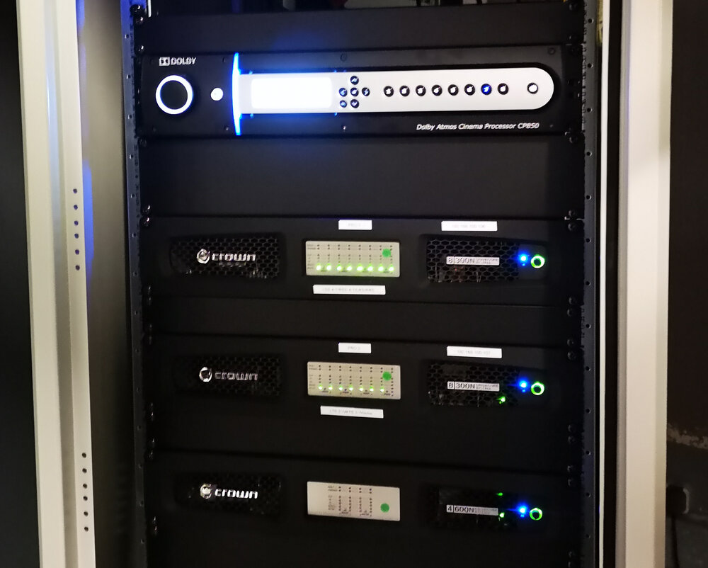

Im Großen Saal haben wir seit ca. 5 Jahren eine neue Soundanlage (Boxen, Endstufen, Controller) drin. Da war der Unterschied schon gewaltig, wirklich kein Vergleich zu Vorher.
Boxen sind von Nova Accoustic (gehörte zu CRAAFT, gibt leider nicht mehr), Endstufen sind Crown DCi-N Serie. Gerade in Verbindung mit einem CP 850/950 lassen die sich schön via BluLink anschließen. Außerdem spart man extrem viel Platz ein im Vergleich zu Vorher. Hat allerdings auch seinen Preis, aber wenn man eventuell in Zukunft upgraden will eine Überlegung wert.
