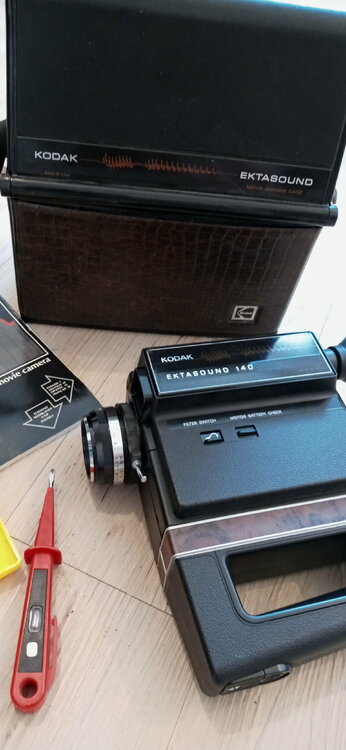

gerade ne Kodak Ektasound 140 bekommen.
Sie macht Geräusche und der Batterietest geht.
Aber läuft natürlich nicht, einige Kameramodelle haben die Zeit einfach nicht überstanden.
Trotzdem würde ich sie gerne öffnen da irgenwelche Motorgeräusche hörbar sind.
Nur wie bekommt man sie auf?.
Hat das mal jemand versucht ich find ein zwei Schrauben nach deren lösen aber nix passiert.
Wo sind die wichtigen versteckt?.

Manchmal muß man Zierauflagen abheben, manchmal mit dem Skalpell verklebte oder verschweißte Kunststoffteile trennen.
Ich habe schon so Plastikmonster im Schraubstock zerdrückt, nur zur Genugtuung.

Hmmm auf geht der Lump immer noch nicht , unter den Holz-  Zierleisten ist keine Schraube ,. Die bekommt man erstaunlich gut ab. Zwei Schrauben befinden sich unter dem Kassetten fachdeckel wovon ich die größere gar nicht gelöst bekomme , hab da jetzt ein Tropfen Balistol drauf gemacht , das soll ja festgebackene Schrauben lösen.
Auf jeden Fall befindet sich in der Kamera zerbröselter Schaumstoff was wohl ihr Ende bedeutet bekomme ich sie nicht zum Reinigen auf.
Und so ein versiertet Bastler bin ich dann doch nicht
Ich behalte nur sehr ungern Total Schäden in meiner Sammlung na mal Schauen...

so das Problem ist klar allerdings nicht von mir zu beheben.
Ein Zahnrad hat sich aufgelöst, von einem Spezialist in diesem Gebiet wurde mir auch gesagt das diese Modelle alle defekte Zahnräder haben.
Ich muss da passen, ich hab noch den Bell Howell Projektor der das gleiche. Problem beim Schneckenrad hat. Das muss ich noch wechseln hier hab ich Ersatz.
Aber bei der Kamera ist ein Nachbau und wechsel mir unmöglich.
