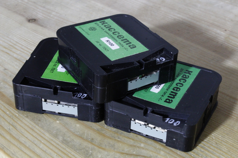

eine zeitlang habe ich auch mit dem Slitter - eine Eigenkonstruktion mit Filmführung, hier auch vorgestellt - DS8 Fomapan  R100 zu S8 geschnitten und in Klose-Kassetten gefüllt. Die sind da gutmütiger als die Kaccemas oder erst recht als die Kodak-Kassetten, weil die Befestigung des Filmes am Aufwickeldorn im Hellen erfolgen kann, weil lichtdicht.
Mehrfach hatte ich dann folgendes Problem: die eine Hälfte des geslitteten Materials lief relativ gut durch die Kamera, hatte aber seitlich schlechten Bildstand, d.h. es wackelte in der Projektion von re nach links, die andere Hälfte führte regelmäßig zu Kassettenklemmern in der Kamera. Nachmessungen der Filmbreite zeigten, dass die erste Portion 7,95 mm, die zweite 8,05mm hatte, also der russische Slitter minimal fehljustiert ist.
Ist doch Käse.
Vielleicht habt ihr mehr Glück mit dem Ding, aber  eine Justierung um 0,05mm kriege ich nicht hin oder befürchte eine "Verschlimmbesserung", zumindest  wollte nicht noch mehr Geld und Nerven in das Filmslitten stecken, um dann immer wieder enttäuscht zu werden. Vielleicht liegt es auch an Toleranzen des Foma DS8- Materials, vielleicht auch an einer unpräzisen Führung des Filmes im Slitter, ich weiß es nicht.
Aber ich will  lieber filmen, nicht testen.
Kurzum: SW in Super8 nur noch mit konfektionierter Scala Meterware, und wenn die verbraucht ist, ggfls. Tri-X. Wobei das günstigste Angebot da immer noch teurer ist als Fomapan R100 in 16 mm, und das ist im Vergleich zu Foma in 8mm nun wirklich ein Quantensprung.
Die Konfektion des Fomapan R100 durch Passo Ridotto verursacht bei mir kaltes Grausen, zusammen mit der Preisgestaltung kann ich nur noch den Kopf schütteln.
