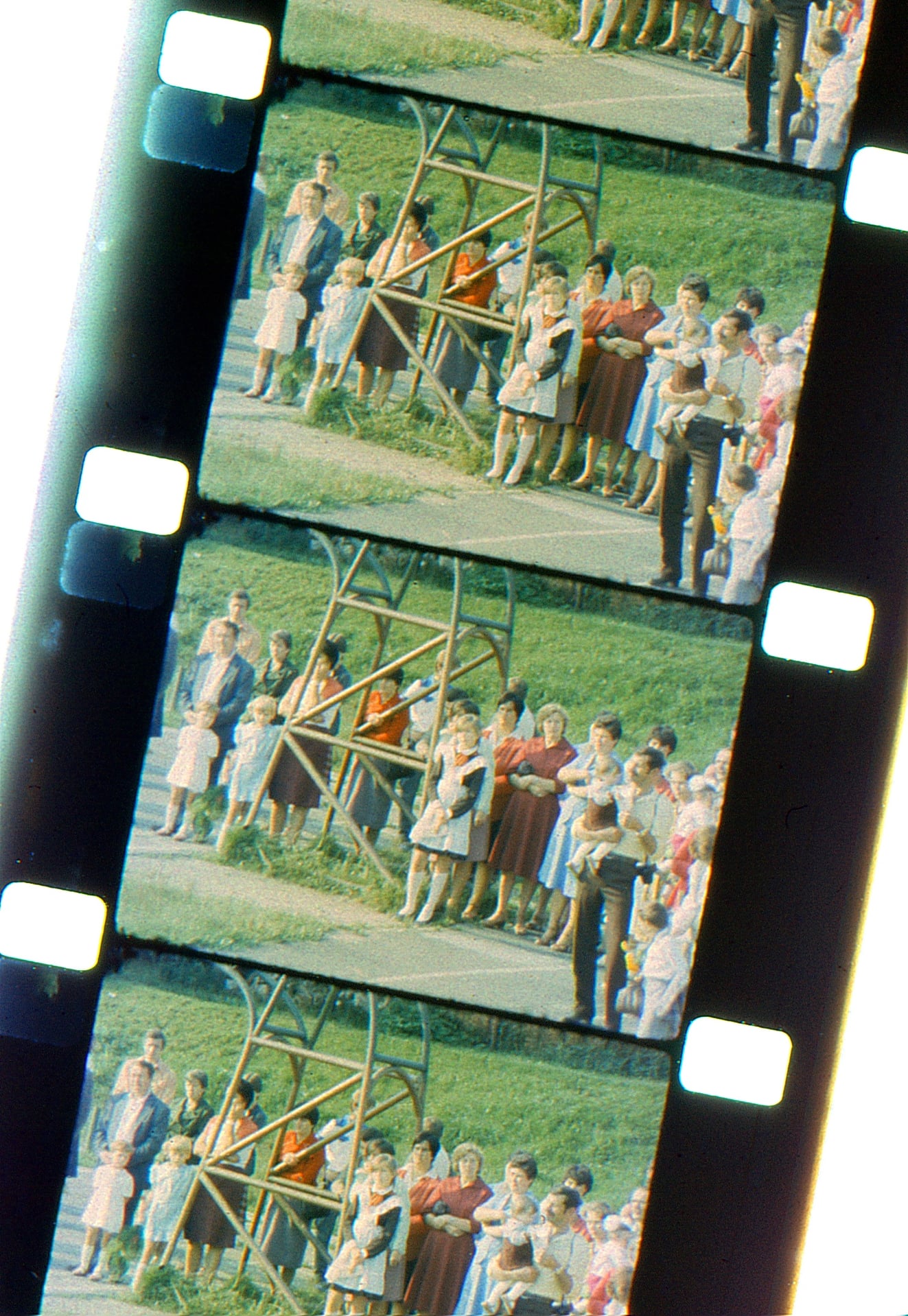

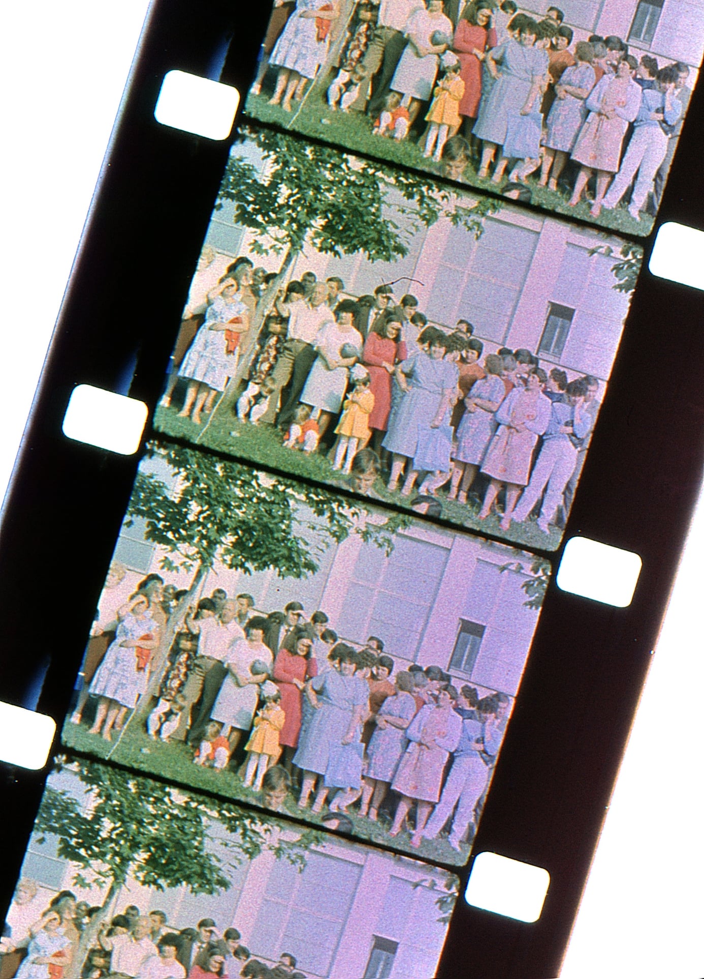

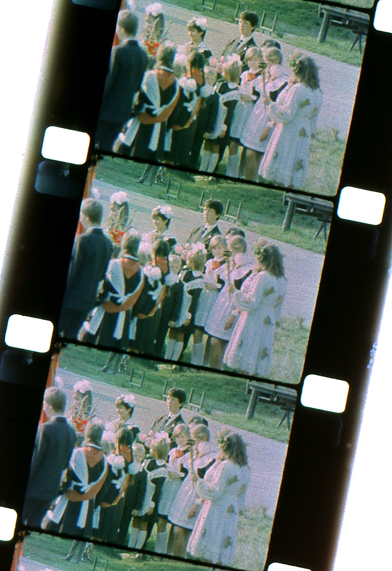

Und hier Beispielbilder, die ich heute in einer einschlägigen FB-Gruppe gesehen habe.
Ein russischer 16mm-Farbumkehrfilm, auch in OrwoC9165 entwickelt:
169800592_4203740706360217_6939276006156048169_n.thumb.jpg.282e06f2ba99f4f85a75c83b0024c97b.jpg169287028_4203740649693556_7630227696401660630_n.thumb.jpg.437ceee8bba945645b97258f83b27e87.jpg169337440_4203740646360223_5374146076669680120_n.thumb.jpg.35e1e4e850e552aa9bc27341f96af8a8.jpg170008229_4203740579693563_483755378565354085_n.thumb.jpg.c09f15181f22032dcad47050e5d87721.jpg
