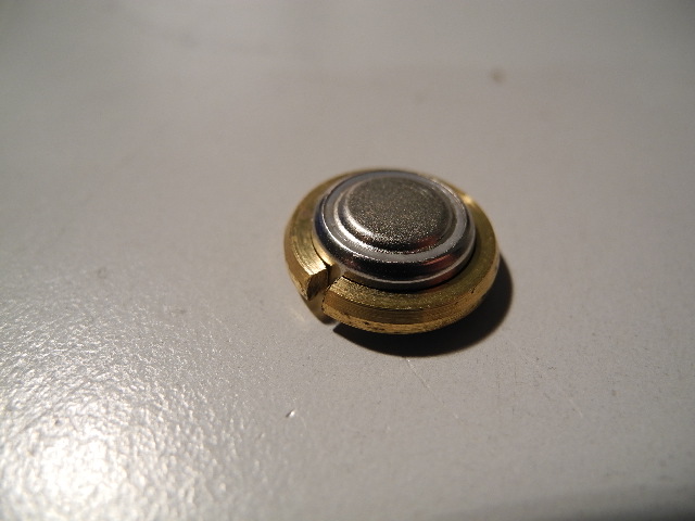

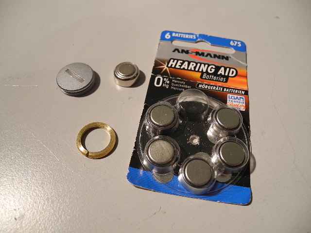

Aber Klaus! Was ist denn daran kompliziert? Die Batterien gibt es für kleines Geld (sehr viel günstiger als Weincell) beim Hörgeräteshop oder bei Ebay oder bei Amazon, den Adapter z.B. hier:
https://www.amazon.de/BAQI-Batterie-Adapter-Version-Belichtungsmesser/dp/B07VCZZPS6
Damit sehen die kleinen Knopfzellen aus wie PX625!

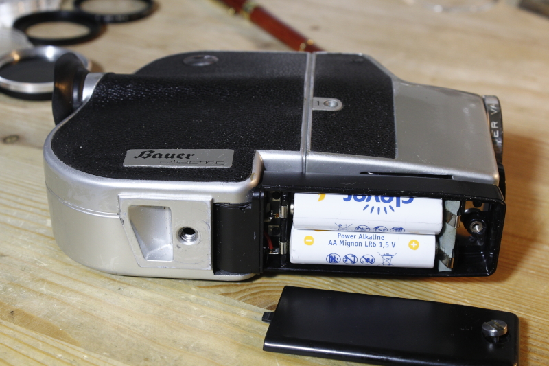

Nur zwei AA-Batterien in den Handgriff einlegen, keine extra Batterie für den Belichtungsmesser und schon gar keine Quecksilberbatterie, ASA einstellen und die Geschwindigkeit. Eine kleine, handliche Kamera und die Ergebnisse sind alles andere als schlecht.
Doppel 8 -Film gibt es von Foma in 10 Meter-Röllchen, nur hinsichtlich Laborentwicklung kann ich nicht mitreden, weil ich selber entwickle.
Die Kamera hat zwar nur zwei Geschwindigkeiten , 16 und 24fps, Einzelbildschaltung und Belichtungsautomatik und Drahtauslöser-Anschluss.
Das Filmeinlegen stellt auch keine Probleme dar, sollte eine automatische Einfädelung fehlen oder nicht gut funktionieren.

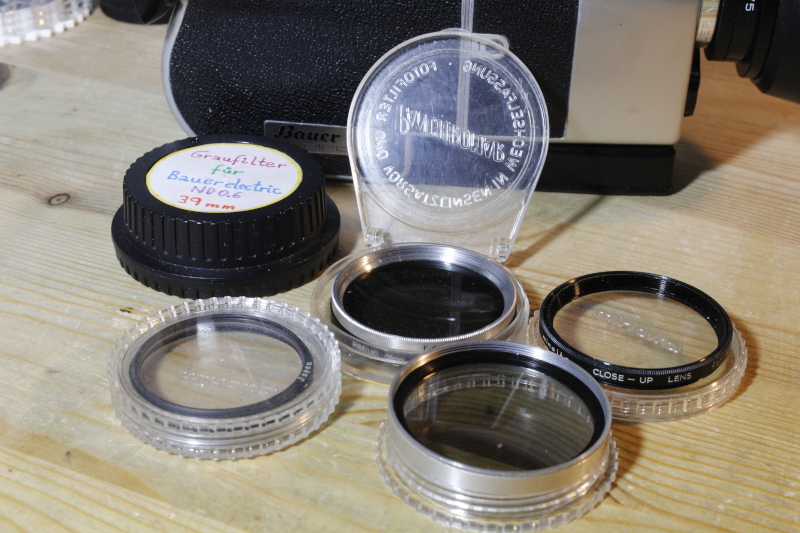

Ferner kann man die Kamera mit Step-Up-Ringen, Graufiltern bei zu viel Sonne und natürlich mit einer Sonnenblende aufrüsten.
Ich habe sogar bei eBay eine passende Vorsatzlinse gefunden, womit dann auch Macro möglich ist.
Einziger Nachteil an der Kamera: der Zoombereich ist nicht gerade groß, aber ist das wirklich ein so wichtiges Kriterium?
