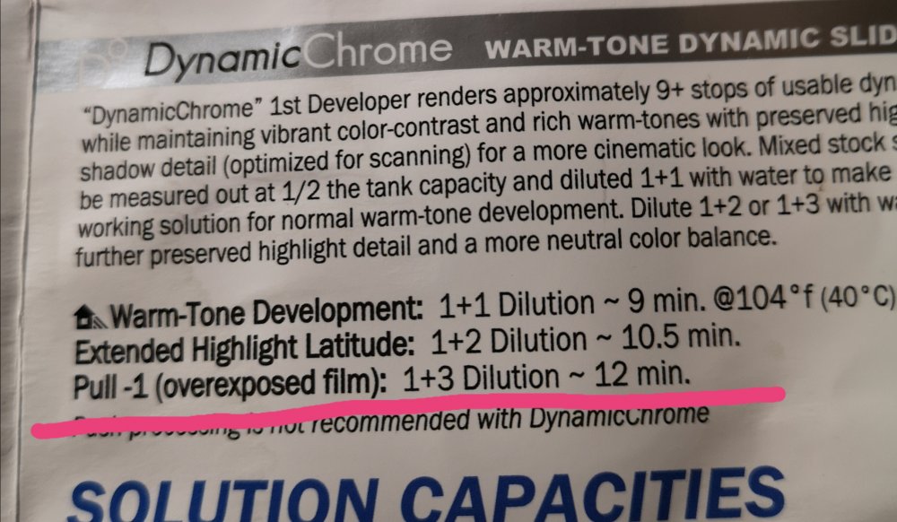

Das mit dem Pullen war mir auch klar, bis ich die Gebrauchsanweisung des Cinestill-Kits gelesen habe. Die empfehlen eine größere Verdünnung und damit weiterhin entsprechend lange Entwicklungszeiten. Ob der leichte Lila-Stich nun am Erst-oder Zweitentwickler liegt, muss ich demnächst mal mit einer Standardentwicklung gegenchecken. Für den Fall habe ich immer meine Kiev-30 parat und habe schon ein paar Winterfotos auf E-100 in 16mm (korrekt auf 100ASA) gemacht. Die werden ich die Tage mal streng nach Standard entwickeln.
Mal schauen. Würde es sich lohnen, auch bei verdünnter Lösung den pH-Wert auf den Wert der unverdunnten Lösung einzustellen? Als eher grobschlächtiger Chemiker würde ich ein wenig NaOH nehmen. Ich habe allerdings keine Ahnung, ob Entwicklerlösung gepuffert ist.
Siehe S13f (BEEINFLUSSUNG DER FARBBALANCE):  https://www.digitaltruth.com/products/tetenal_tech/Tetenal-Colortec-E6-3-Bath-Kit-2.5L-Instructions.pdf
Bei einem Blau-Mangenta-Stich würde eine Zugabe von NaOH-Lösung den Stich noch verstärken.
Allgemein sorgt eine Erhöhung des pH-Werts dafür, dass der Entwickler mehr die Oberfläche entwickelt. Bei Verringerung des pH-Wertes wirkt er mehr in die Tiefe.
