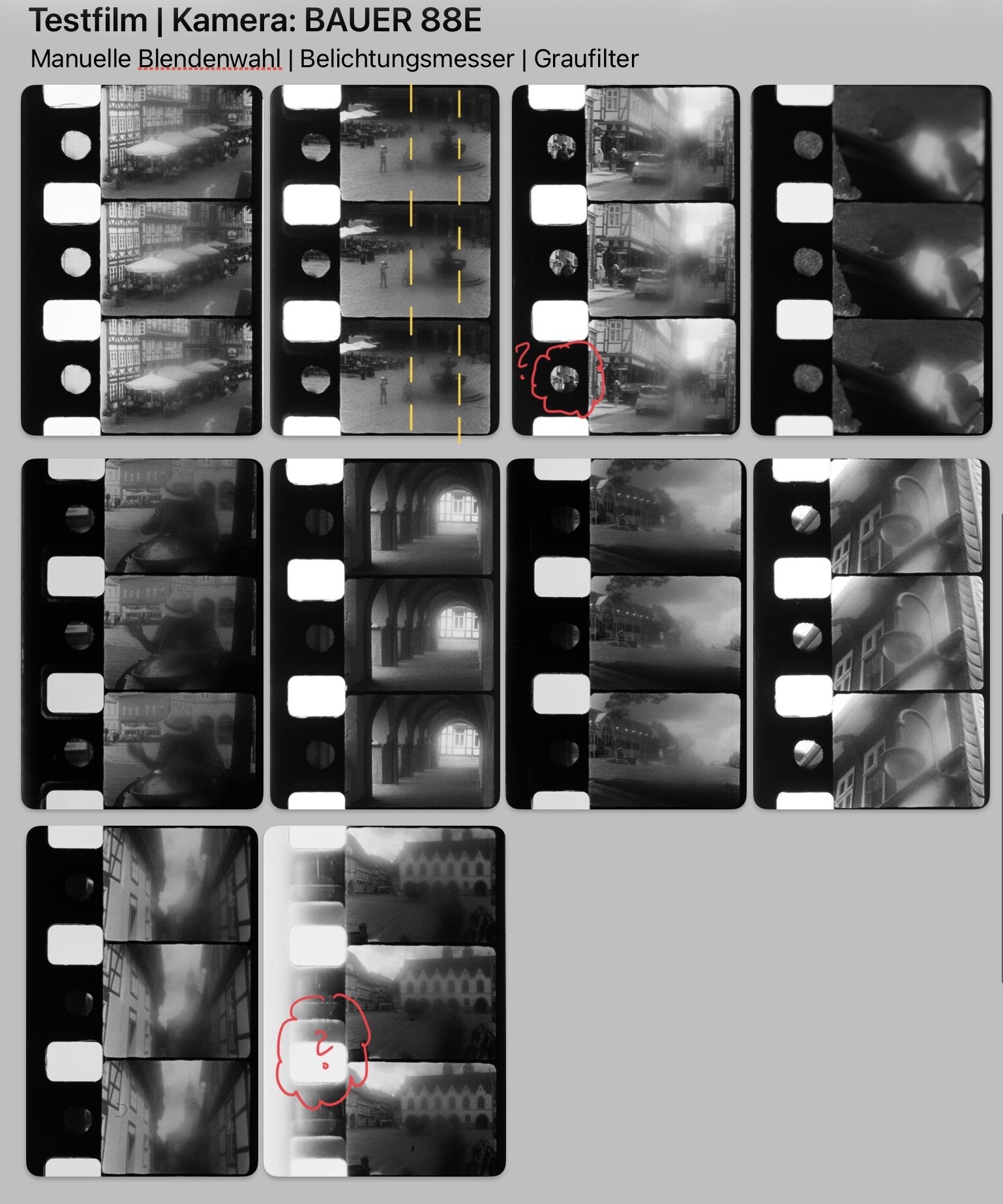

Am 11.7. schickte ich 4 Filme als Paket zu Andec, gestern waren sie einwandfrei entwickelt und mit langem, grauen Vorspann versehen, wieder zurück.
Mein vertauschter Film ist auch wieder da, aber mit durchgehendem waberndem Kratzer, den man auf dem Scanfoto oben auch schon sieht. Wie schafft man so einen Kratzer bei ein Mal den Film wiedergeben?!

Auf dem scan sehe ich nur ganz rechts einen durchgehenden Kratzer, ich vermute der (geht durch das Bild an der Wand) ist gemeint. Sehr gut ist auf dem scan zu erkennen, wieviel Filmmatetial wegen der Perforierung verloren geht. Für mich nur eine Bestätigung, bei S8 zu bleiben.
Kratzer können
a) in der Konfektionierung
b) in der Kamera
c) in der Entwicklung
d) beim Scan
e) im Betrachter
f) im Projektor
entstehen. Die Möglichkeiten sind leider vielfältig.
Bearbeitet von Jürgen Lossau (Änderungen anzeigen)
vor 5 Minuten schrieb rebafilm:
Ja, und der wandert auch noch, pulsiert also einen Millimeter! Ist mir egal wie der entstanden ist, nur eben krass, dass mit ein Mal falschen Film testen gleich so ein Zinken durch meinen Film geht. Das muss man doch mal merken bei seinen eigenen Filmen, dass die zerstört werden?!

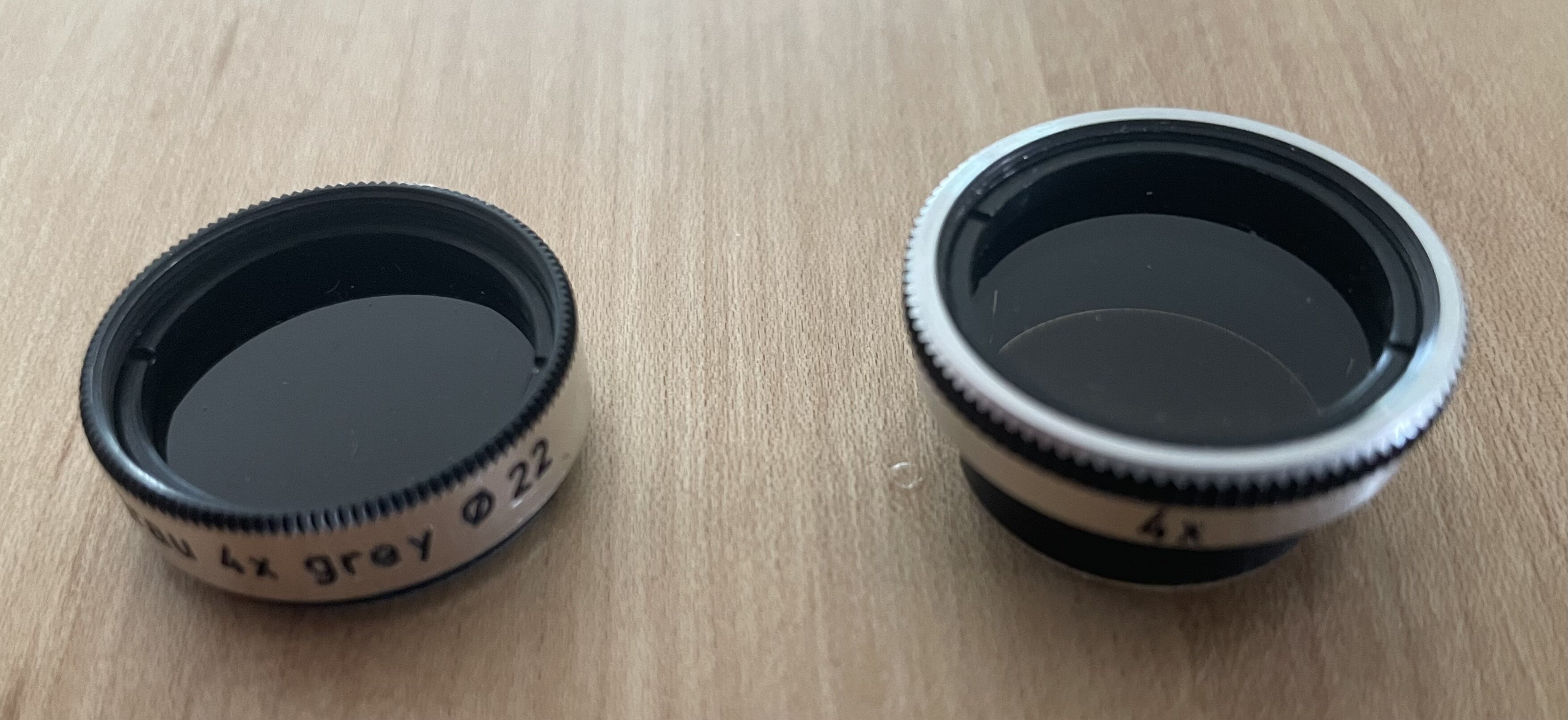

Sehr kleine habe ich auch (Bolex), aber gestern hatte ich die Nizo Trifo mal wieder dabei, im Kurpark Bad Nauheim. Jetzt noch schnell einen kurzen Titel drehen und dann ab zu Andec damit.
Das derzeitige Sonnenwetter verlangt halt ständig nach Blende 16 oder kleiner. Ich muß mal nach dem Graufilter suchen…😉
vor 4 Minuten schrieb Helge:
So weit weg war der nicht, aber gut versteckt 🙄
Jetzt kann ich mir das nächste Thema für das Filmen im Sommer suchen 😎
vor 3 Stunden schrieb triPod:
Wie Jürgen schon schreibt. Es kommt dann drauf an, ob der Kratzer vor, in oder nach der Bildbühne verursacht wird.
Alles was nach der Filmbühne Kratzer verursacht, merkt man meist erst bei der nächsten Projektion. Egal ob Super-8 oder 35mm.
In der Entwicklung gibt es ja x fache Umlenkrollen. Wenn eine Probleme macht, dann wird das höchstens in der QS festgestellt.
Bearbeitet von DC (Änderungen anzeigen)
