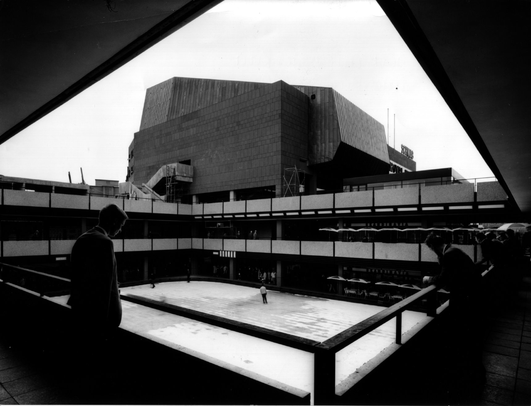

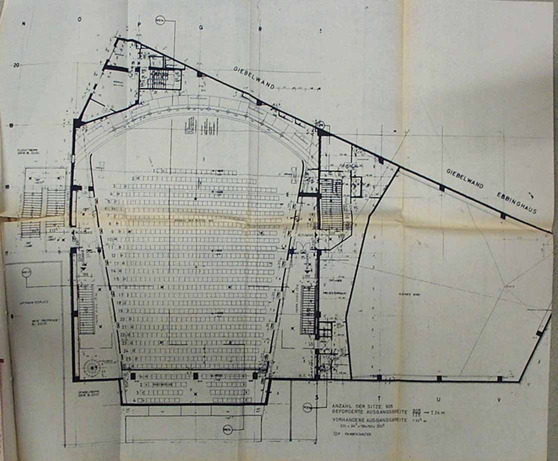

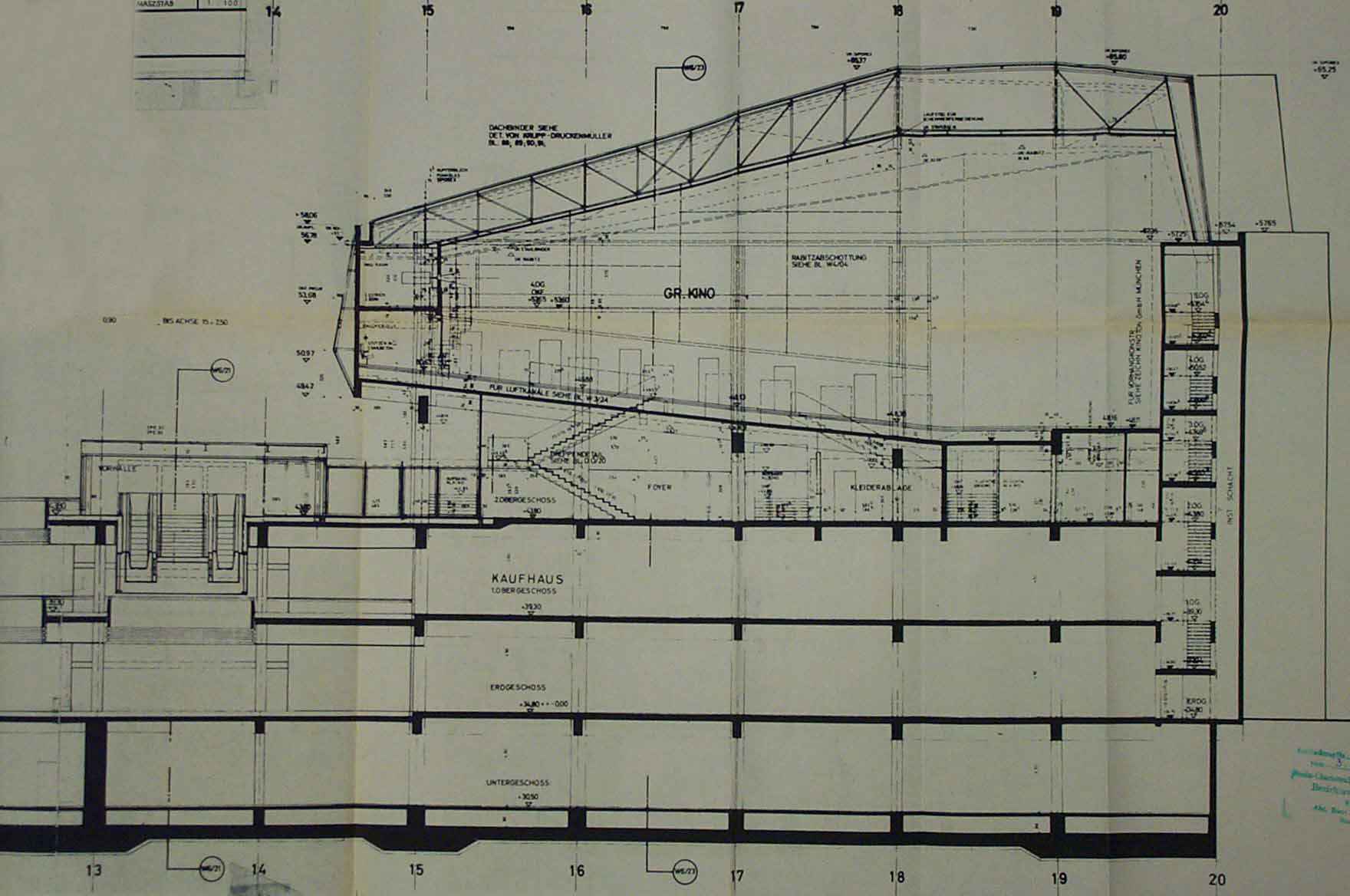

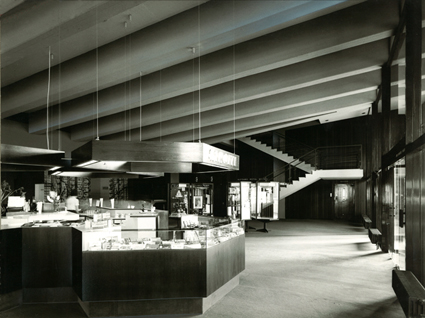

Neben der Weltpremiere heute vor 50 Jahren von 2001: ODYSSEE IM WELTRAUM jährt sich am 2. April zugleich der 53. Jahrestag der Eröffnung des Berliner Europacenters. Damals mit vielen innovativen Einrichtungen wie einer Eisbahn, dem Europa-Planetarium, zwei Roadshowkinos und zahlreichen Künstergalerien und Fachgeschäften.

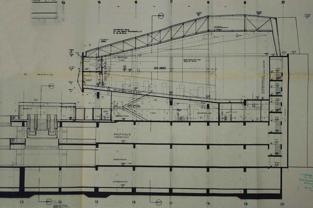

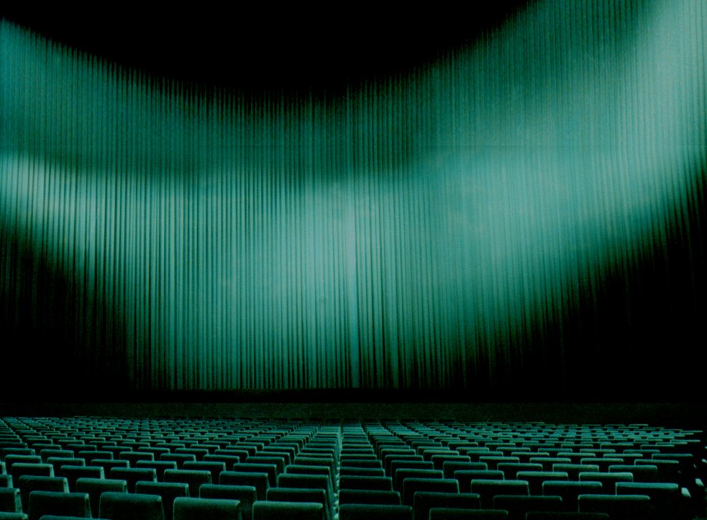

Die Filmtheater im ursprünglichen Zustand besitzen eine kühne Modernität und Funktionalität, die in der Gattung "ultimative Sehmaschine" heute fehlt. Zur Erinnerung wieder ein paar Bilder aus der Sammlertruhe ...

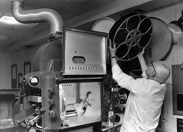

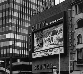

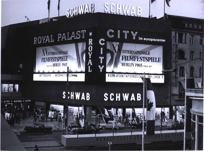

Heute vor 55 Jahren eröffnete das erste Kino im Europa Center in Berlin.
Die sagenhafte Kühnheit der architektonischen und akustischen Gestaltung lebt in den Erinnerungen fort.
Das CITY IM EUROPACENTER lud am 21. Mai 1965 zur Premiere von Artur Brauners "Dschingis Khan" auf 70mm Kopie - ursprünglich für Hamburg als Premiere vorgesehen (im CITY gleichwohl mit Bildstandsproblemen dargeboten). Wahrzeichen dieser Todd-AO-Spielstätte war stets die kubistische Decke, die sich heute auch in einigen der raren Dolby Vision-Kinos wiederfindet (und Urberliner an das ROXY in der Rheinstraße erinnerte). In den ersten Betriebswochen war auch noch Hannelore Bollmann-Travnicek die Hausherrin (Witwe des während der Bauzeit in Berlin verstorbenen Muenchener Investors Rudolf Travnicek,  der auch das MCS 70-Verfahren u.a. in Deutschland eingeführt hatte. (Das Foto zeigt sie bei einem Testlauf kurz vor der Eröffnung im Mai 1965 mit ihrem Sohn Sascha. Ein anderes zusammen mit dem Europacenter-Bauherrn Karl-Heinz Pepper. - von ihr erhielt ich auch eine Fotoserie für eine Reportage).
Mit Philips DP 70-Maschinen (35mm und 70mm kombiniert) und einem Kinoton FP 20 Solo-Automatik-Projektor für das 35mm-Vorprogramm mit großen Trommeln ist die Erstausstattung notiert, etwas später kam ein 16mm-Selecton-Projektor dazu.
Die Projektion erfolgte streng in der optischen Achse, obwohl die Fußbodenschnittlinie etwas steiler hätte sein können, da oftmals bei Sicht auf die Unterkante der Bildwand die Köpfe der in den vorderen Reihen sitzenden Zuschauer ins Bild ragten.
Da auch der Bau eines weiteren, noch größeren Kinosaals im Europa Center im Gange war, bestand die programmatische Intention zur Nutzung dieses Saals darin, u.a. mit Komödien zu reuessieren. Im hinteren Teil des Saals befand sich eine kleine Raucherloge.
Neben Erstaufführungen von 70 mm-Filmen wie "Die tollkühnen Männer in ihren fliegenden Kisten", "Airport", "Die Bibel", "Michelangelo - Inferno und Ekstase", "Tron") erlebten dort auch 3D-Filme in 35 mm- und 70 mm-Format ihre Premiere, beispielsweise  "Operation Taifun" (projektionstechnisch aufgrund von Randunschärfen und mangelnder Tondynamik nicht befriedigend), "Liebe in 3D" oder "Frankenstein 3D".
Surround-Lautsprecher waren in der kubistischen Decke zwar installiert, wurden aber bis Anfang der 80er Jahre nicht genutzt. Möglicherweise könnte in den 80er Jahren ein Projektionsfenster zu Bruch gegangen sein, weshalb nach inadäquatem Ersatz fortan die Laufgeräusche des DP70-Projektors im Saal zu hören waren.

@cinerama, vielleicht weißt Du Antwort auf diese Fragen:
(zu der älteren Bilderstrecke weiter oben)
Was hat es mit dem Lampenhaus auf sich, das auf dem Bild mit dem Spulenaufsetzen durch den silberhaarigen Vorführer zu sehen ist?
Zeigt das Bild den BWR von ROYAL oder CITY?

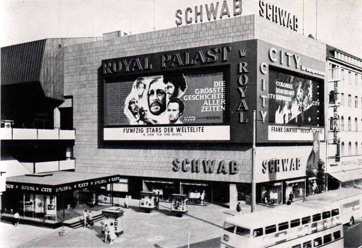

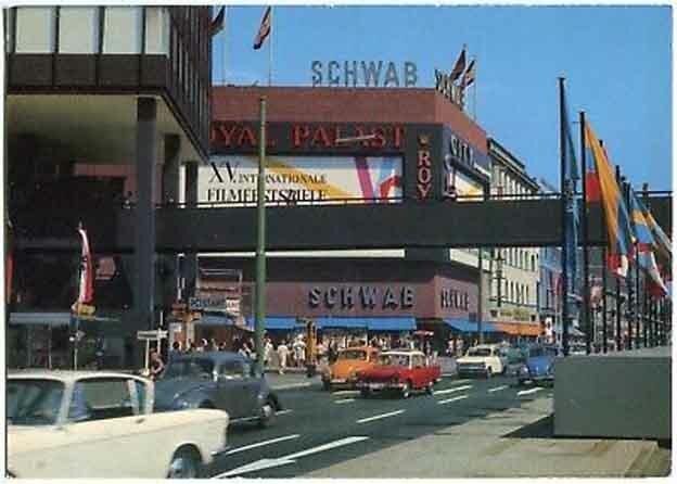

Heute vor 55 Jahren, am 26.6.1965, eröffnete mit den 15. Imternationalen Filmfestspielen das zweite Kino im Europa-Center, der Royal Palast. "In einer langen Sommernacht" (leider ist mir der Film unbekannt) war der erste offiziell gezeigte Film. Tags darauf läuft ein 3 Monate vorher im Fernsehen ausgestrahlter Dreiteiler als Kinofassung, Kurt Hoffmanns "Das Haus in der Karpfengasse", der auch nach der Berlinale kurz im Einsatz war -bis zur festlichen "kommerziellen Eröffnungspremiere" am 5. August.
Ein der Kinostätte nicht unbedingt freundlich gesonnener Zeitzeuge, der "Das Haus in der Karpfengasse" nach der Berlinale dort sah, erinnert sich, sinngemaess wiedergegeben:
Man fuhr über eine lange Rolltreppe hoch, aber das beeindruckte mich nicht. Angekommen in einer übergroßen Halle fiel die unterkühlte Atmosphäre auf, ich fühlte mich wie in einem überdimensionierten Aquarium.
Der unendlich wirkende Vorhang weckte Erwartungen, aber als "Das Haus in der Karpfengasse anlief, erschien ein stark kaschiertes, winziges Normalbild in 1,37. Das Bild wirkte völlig verloren in dem riesigen Raum und weit nach hinten gerückt. Die 35mm-Kopie, vom Originalnegativ kopiert, sah fast aus wie 16 mm, 1 Akt total verschaltet. Nur 20 Leute im Saal und man roch noch die frische Farbe.

Ja, hoffen wir auf die Zeitzeugen! Zum Beispiel auf Dich, lieber @cinerama, der Du mir ja die oben artig gestellten Fragen beantworten könntest:
