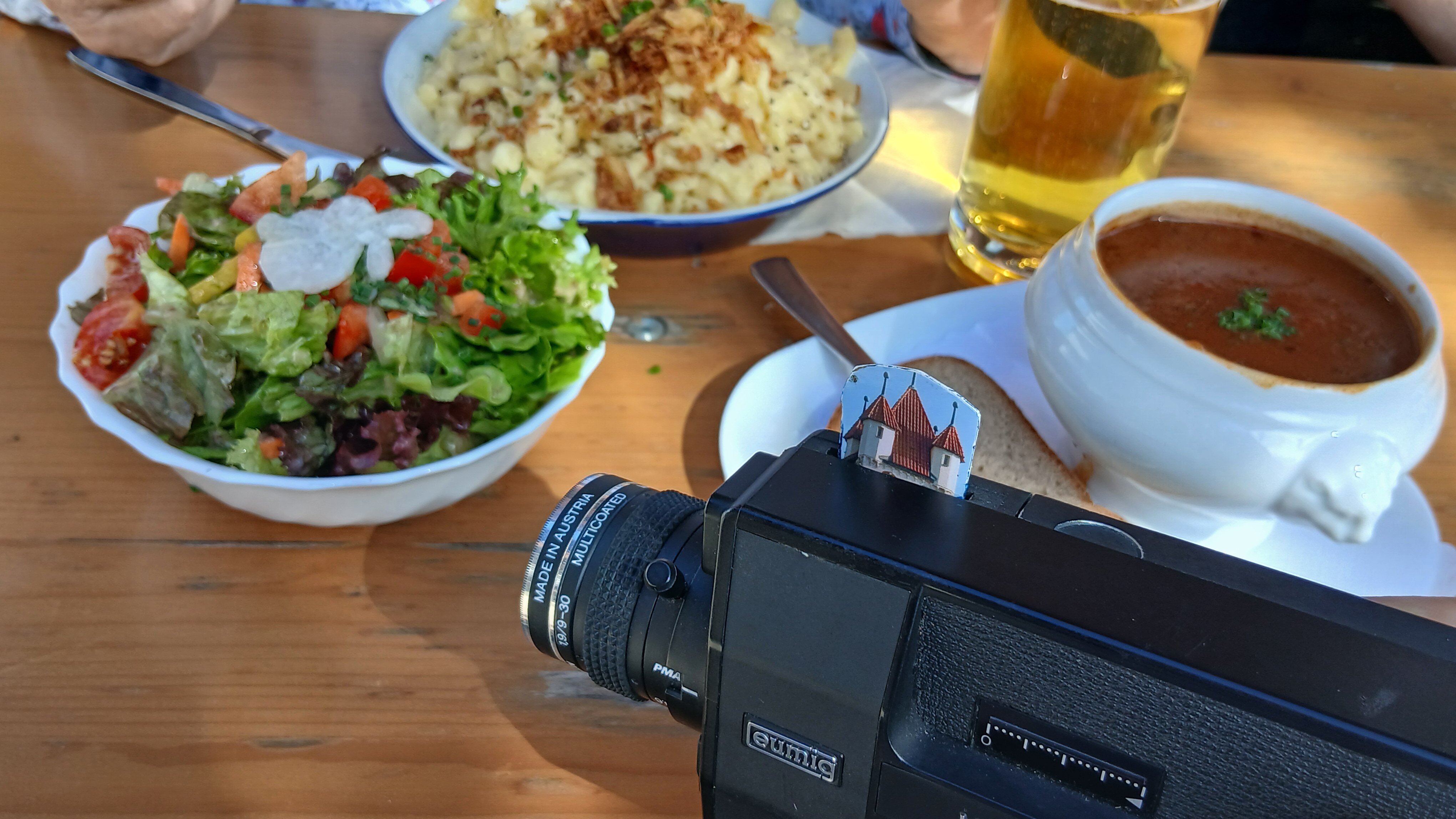

Das habe ich auch schon festgestellt: Abnehmen ist ganz einfach...in der Theorie😜. Aber die Alpe wartet mit Gulaschsuppe, Kässpätzle und Meckatzer auf mich. Eine Aufnahme von der leckeren Brotzeit gelingt mit der Eumig ohne vom Tisch aufzustehen, da mit Vorsatz ab ca.40 cm sowieso alles scharf wird, ohne was einzustellen. Genau deshalb hat sie sich auch über 100 000 mal vekauft. Wenn ich nicht mit viel Glück ein funktionierendes Exemplar ergattert hätte, würde ich eben die Minolta 401 mitnehmen.
