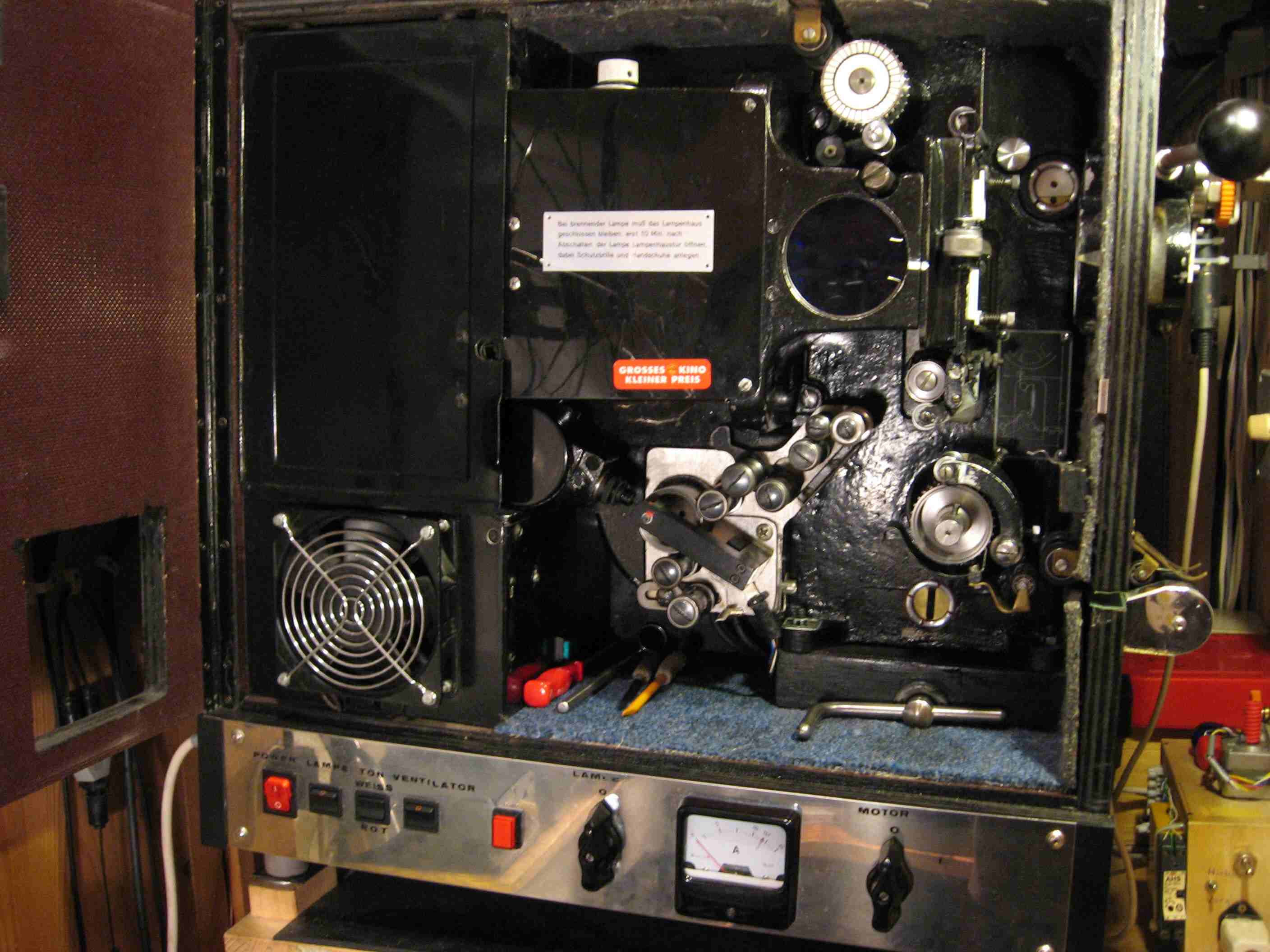

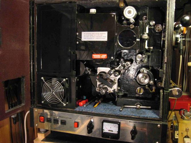

Hallo!
Zunächst einmal muß man unterscheiden ob ein festes Heimkino eingerichtet werden soll, wo die Maschine fest steht
oder ob sie ständig auf und abgebaut werden muß wie etwa in einem Wohnzimmer, das nur gelegentlich mal zum Filmschauen genutzt wird.
Da ja bei unserem Rainer das erste der Fall sein soll kann ich die Sonolux uneingeschränkt empfehlen.
Bei Ebay gehen manchmal Sonoluxen für um die 50 Euro weg.
Natürlich muß eine so alte Maschine erst überholt und modifiziert werden bevor man sie einsetzen kann.
Das setzt schon einiges technisches Geschick und Wissen vorraus. Aber wenn die Kiste dann mal fertig ist, hat man was fürs Leben.
Ich habe mir noch einen weiteren Ersatzkopf für die Sonolux eingelagert, wenn mal was kaputt gehen sollte. Aber ich glaube den brauche ich gar nicht mehr.
Wie wurde hier schon mal gesagt. Ein Bauergetriebe hält ein Menschenleben und noch länger.
Gruß Thomas

Schon wegen dem schlechten Lichtwirkungsgrad einer Sonolux. (Flügelblende läuft zu weit hinterm Bildfenster, dadurch nur kurze Hellsektoren).
Auch suche ich immer noch nach einer besseren LichtQuelle für das Köhlersche Kondensorsystem, da ich die Maschine nicht grundlegend verändern will.
Mit einem Kinotonkopf könnte man bestimmt was besseres aufbauen. Aber ich habe nun schon soviel Zeit und Geld in die Sonolux investiert das ich mich nicht von ihr trennen möchte. Vielleicht teste ich ja irgendwann doch noch mal die OSRAM Powerball Lampe im Kondensorsystem. Ich wäre ja schon zufrieden, wenn das gleiche an Licht rauskäme wie bei der 36V/400W Halogenlampe, die sich immer dann verabschiedet, wenn man volles Haus hat und grundsätzlich mitten im laufenden Film.
