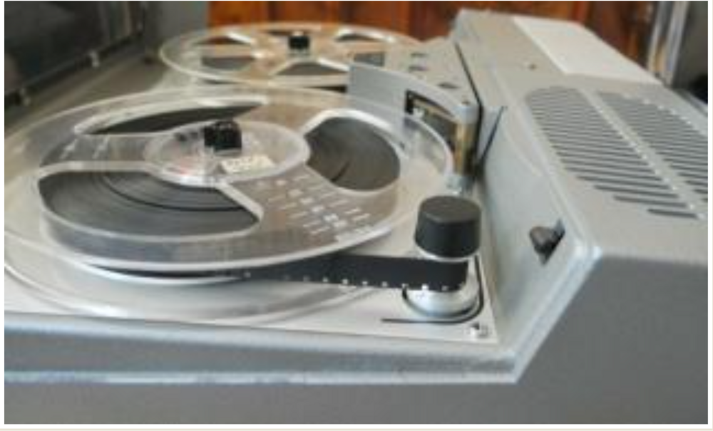

Den Siemens 800 mit Zweibandlaufwerk habe ich neulich angeschafft, da ich irgendwie Fan dieses Projektor bin, obwohl er kein 16 kann (Standardgeschwindigkeit des Formates), nur 18 und 24 (dafür stabil). Lief einen Film lang und ging dann beim zweiten aus 😞
Normal 8 Perfoband habe ich auch noch nie gesehen leider ausser in der Anleitung. Die Anamorphotenhalterung für den hätte ich noch gern für einen zweiten ohne das Bandlaufwerk.

Tonbandmaterial mit Perforation😆, echt krass. Also werden Film und Ton mechanisch gekoppelt und dadurch synchron. Als S8 ler kenn ich das nicht. Wenn ich im Film 5 Bilder rausschneiden muss, dann auch beim Band?

Ja! Wenn Du am Schneidetisch sitzt mit einem Perfoband O-Ton (oä) und einem zweiten für Sprecher etc., darfst Du sogar gleich dreimal schneiden 🙂
Ich hab übrigens zu meinem HKS N8 Betrachter einen Perfo-Tonbandabspieler (kurz Perfoläufer?). Allerdings hat der auf der Filmseite N8 (logisch) und auf der Tonbandseite 16mm 🤷‍♂️ Interessierte können sich gern melden. Ich geb ihn gerne ab. Bei mir steht der nur rum.

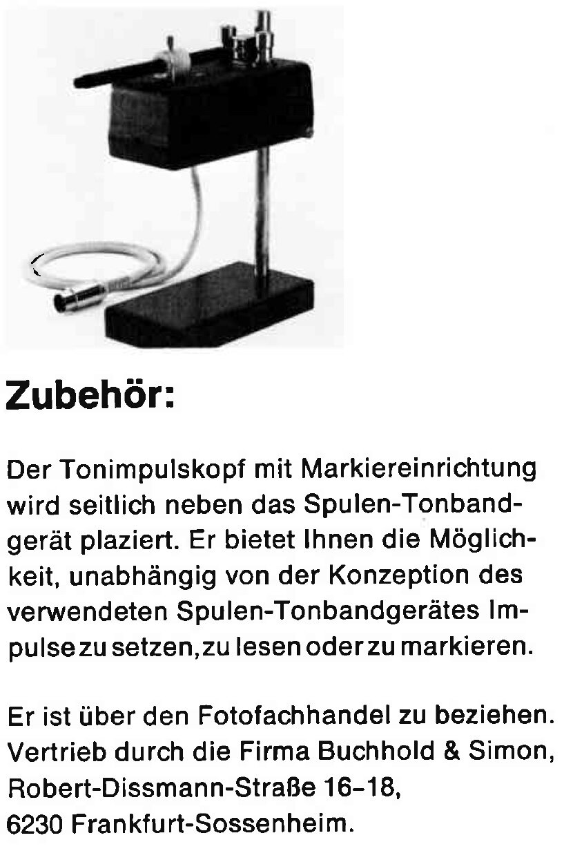

Das Perfoband hatte zwei Vorteile:
1) Man hatte die Impulse schon auf dem Band, sie mussten nicht noch erzeugt werden, damit waren auch Quarzsteuerungen ohne Impulse, Synchronisierung über mehrere Geräte und sowohl Vorwärts- als auch Rückwärtssteuerung möglich (nicht alles davon ist allerdings heute noch relevant)
2) man konnte auf dem Band die Impulse genau sehen. Damit konnte man genau schneiden, bei den Bändern mit Impulsaufzeichnung landete man auch mal mitten im Impuls oder hat aus zwei Impulsen einen gemacht, nicht ohne Grund wurden solche Geräte wie der Visimpuls als Zubehör angeboten:
