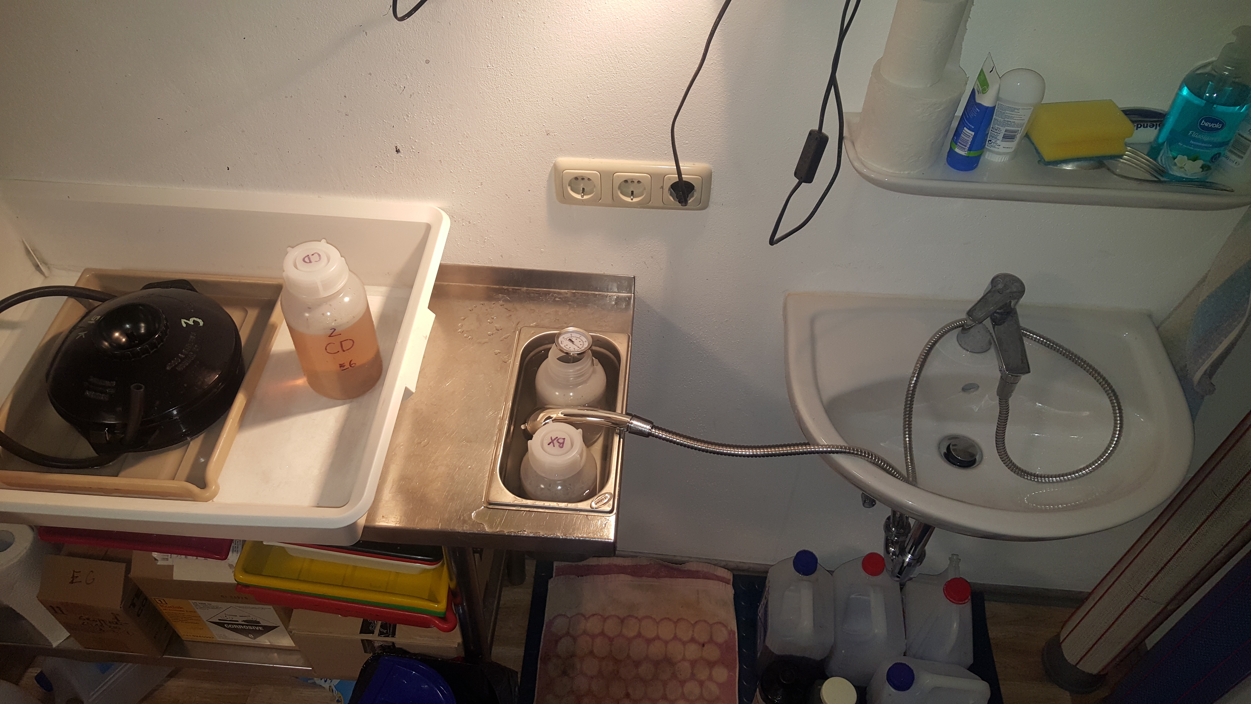

Am 22.10.2020 um 08:25 schrieb MFB42:
Es geht uns Temperierten bei Fabentwicklung.
Das geht schon. Auch mit Improvisieren.
Heute 2 Kahl UT18 in E6 entwickelt.
Als ich ins Arbeitszimmer kam hatte es dort 13.5° (als erstes immer die olle warme Labor-Strickjacke an und Heizkörpet auf 5)
FD und CD im Wasserbad so ein halbes bis ein ganzes Grad wärmer temperieren. Den Lomotank ebenfalls im Wasserbad.
Heute gemessen: FD hatte hinterher 37° und die Kahlfilme sind gut geworden.
Beim BX hat man lt. Vorschrift eh +/- 3° Toleranz.
Aber trotzdem...so ne Wärmeplatte wär mal eine Anschaffung...
Thermostatgeregelte Herdplatte mit dickem Alublech, Könnte sogar der Sperrmüll hergeben.
Ich habe mit so etwas nach Modifizierung des Temperaturbereiches mein Lötbad in der Bratpfanne realisiert.
