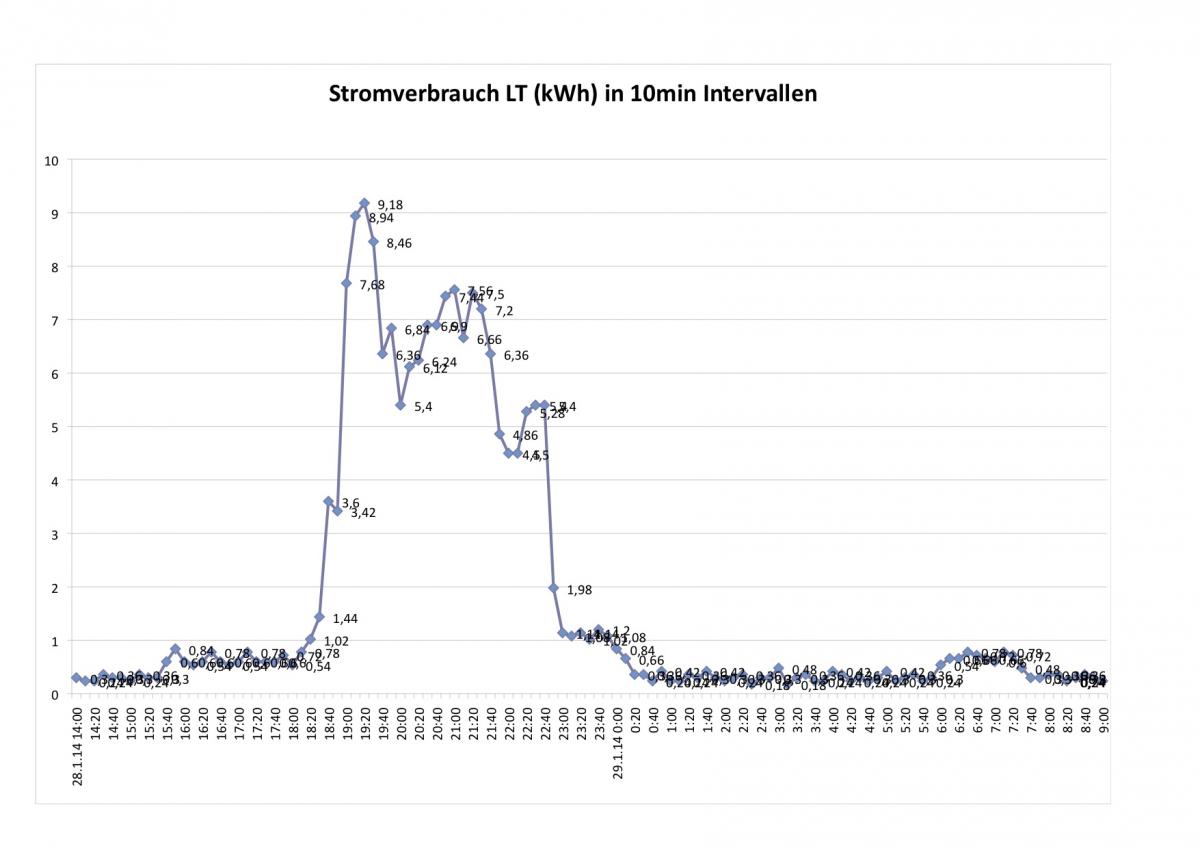

So sieht ein typischer Tag bei uns aus (Kino mit einer Vorstellung pro Tag). Stromverbrauch in 10min Intervallen erfasst und auf jeweils eine kWh hochgerechnet (um einfach einen Bezug zu kWh-Preisen und üblichen Verbrauchsangaben herstellen zu können - wer rechnet schon mit 1/6tel kWh). Die Zahlen in der Kurve sind also jeweils 'kWh Momentanverbrauch'.
Wer will kann mal raten, was da was ist.
(kleiner Tip: Einlass an diesem Tag schon um 19.00Uhr )
18:20 ... Beleuchtung im gesamten Haus wird eingeschaltet und die Gastro-Kaffeemaschine (3 Siebträger mit 3 Heiztanks) heizt hoch ... evtl. wird noch Popcorn hergestellt. Alles was heizt, kostet viel Strom.
Ende der Vorstellung gegen 22:00 ... wieder verstärkt die Lampen im Hause an ... alles rennt auf die Toiletten, wo die neuen "Super-Dual-Flow" Händetrockner einige kW in die Luft jagen.
Die zwei Peaks vor und nach der Vorführung sind das Saallicht. Halbe Stunde Einlass, halbe Stunde Putzen.
2000Watt Halogen-Glühlampen in 50er Jahre Glastuben. Wegen der kultigen Rheostat-Dimmer leider kaum sinnvoll durch was anderes zu ersetzen.
Und der Peak dazwischen ist die Popcorn Maschine.
Gegen 19 Uhr wirds unübersichtlich wegen Heizungsgebläse, sämtliche Vitrinen, Saallicht, Neon, Projektor hochfahren, etc.
Um Mitternacht geht die 'echte' Neon-Reklame aus, eine Viertelstunde später die Leuchstoff-Buchstabenleiste. Grundlast über den Tag so 300 Watt, für alle Standby Verbraucher und vor allem Kühlgeräte. Die Projektion selbst ist dank Sony sehr genügsam.
