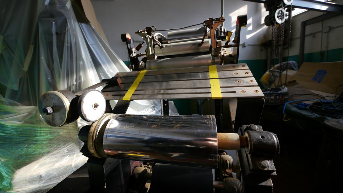

Das Bild, das mich nachdenklich macht, ist, ich klaue es hier, dieses:
Das Apparategestell ist aus der guten alten Zeit. Ihr seht Guß, Gleitlager, Öllöcher*, schwarzer Lack. Wir wissen nicht, wie die Prioritätenliste bei Ferrania aussieht, aber solches Material baut heute niemand mehr. Deshalb hätte ich die kleinere Maschinerie bei der Entdeckung des Asbestes sofort an einen anderen Ort gebracht. Wenn da jetzt noch eine Verbindungsstraße durchs Fabrikgelände gebaut wird, ist Asbest das kleinere Problem. Asbest ist überhaupt nur ein Problem, wenn man es bearbeitet. Gut, wenn es von der Decke rieselt, das ist auch nicht lustig.
Immerhin hat man nun einen Dampfkessel und der große Kühlapparat ist im Bau. Ich weiß, was es bedeutet, mit klammen Mitteln etwas bestimmtes Technisches einzurichten. Filmherstellung ist noch eine Stufe heikler als Kopieren oder Entwickeln. Insgesamt rechne ich den Ferrania-Leuten gute Chancen aus. Sobald sie einen brauchbaren E-6-Farbumkehrfilm herstellen, können sie damit Tausende von Kameras füttern, und zwar perforiert in den Formaten 105 mm, 70 mm, 35 mm, 16 mm, zusammen mit Wittner in Doppelacht, DS-8 und Super/Single-8; zusammen mit dem 9,5er Club in Frankreich in Neuneinhalb und in praktisch allen Roll- und Planfilmformaten. Da werde ich meine Graflex 4" × 5" hervornehmen und „Ferrania“-Ex-Scotch-Chrome 100 als Diafilm probieren.

* Der Fachmann spricht nicht von Löchern, er sagt Ölbohrung oder -öffnung.
Gleitlager sind übliche Maschinenelemente und kein Hinweis auf "altes, schlechtes Glump"

Habe mich wieder ein Mal unglücklich ausgedrückt, ich wollte das Gegenteil sagen. Gute alte Zeit meine ich so, diese Güte wird nicht mehr gebaut. Nachdenklich, weil solche wertvollen Anlagen noch unter Plastikfolien herumstehen, statt längst betriebsbereit zu sein. Ich habe nämlich auch nicht verstanden, warum die Ferrranier sich überhaupt mit einem Gedanken an die große Gießanlage tragen, wenn die kleine vollends genügt. Sie würden kaum je wieder mit bunten Schachteln bei Fotohändlern aufliegen. Das kleine Kühlaggregat müßte m. E. auch reichen. Glauben sie wohl, den Markt ankurbeln zu können?

Sie haben wohl eine kleine Begießmaschine im Labormassstab für 23cm Breite und 600m Länge der Rollen. Darauf sollten sich die Jungs konzentrieren. Nehmt diese kleine Begießmaschine die Labore für die Emulsion und verlasst das alte Gelände. Ab in eine neue kleine Halle mit 250...400 m2 Fläche und dort neu aufbauen. Kerntechnologie ist die Emulsion und das Begießen. Vorkonfektioniertes Trägermaterial mit 23cm Breite kann man auch Polyester nehmen. Es muß m.E. nicht zwingend Acetat sein. Die Jungs sollten sich auf EINE logistisch-technische Herausforderung konzentrieren. Wenn sie endlich eine fertige "smallroll" vorweisen könnten, dann kann man das Konfektionieren auch als Lohnauftrag vergeben.

Wenn Ferrania scheitert, weil zu groß geplant, dann ist vorhandene Gießmaschinentechnologie gefährdet. Und rettbar (=nutzbar) ist m.E. nur eine Maschinengröße mit der man relativ problemarm in eine neue Halle unziehen kann. Solche Monster wie in einem alten Kodakfilm zu sehen waren sind nicht geeignet, weil das Gebäude um die Maschine herumgebaut werden muss.
