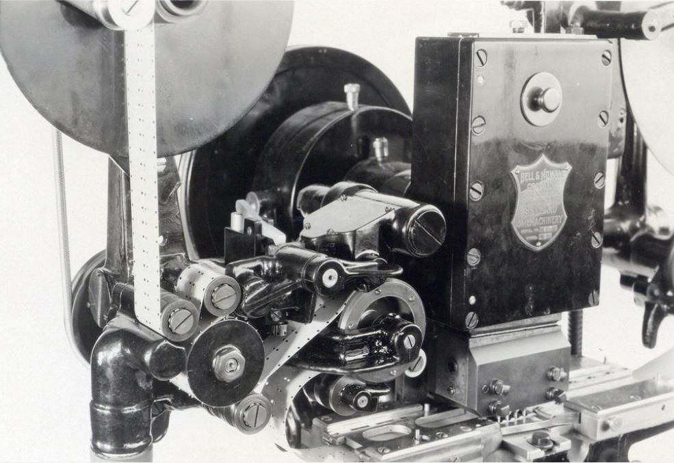

Ich habe Bilder von der Schneide- und Perforieranlage von Ciné Dia gesehen, die sieht nicht sehr gut aus.
Wie sich auch bei Kahl und sogar bei Kodak gezeigt hat, scheint wesentliches Wissen um die Feinstanz-
technik nicht (mehr) vorhanden zu sein. Dabei ist es gar nicht so schwer zu verstehen, worum es geht.

Wie perfekt gepflegte und gewartete Filmperforiergeräte z.B. aussehen sollten, kann man hier auf dieser Seite unten ganz gut sehen:
http://www.toeppenfilm.com/about8mm.html
Und wie die Perforation aussieht, wenn sie Menschen anfertigen, die ihr Handwerk verstehen (die es im übrigen heute sehr wohl noch gibt) kann man hier begutachten:
