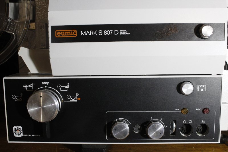

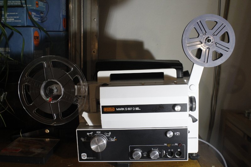

Carena48 Beitrag melden Geschrieben 3. Februar vor 17 Stunden schrieb kl6990: Könnte ich auch einen von der 500er oder 700er oder 800er Serie nehmen oder hat eben nur der 610d gewisse Vorteile? Sollten ja alle Dualfähig sein. Sehr empfehlen möchte ich den EUMIG S 807D, ein Tonprojektor, der sowohl Super 8 als auch Normal 8 sowie 18fps und 24fps kann. Ich habe seit gestern einen solchen. Prima Gerät! Auch vom Design her ein recht schönes Gerät. Diesen Beitrag teilen Link zum Beitrag Auf anderen Seiten teilen
St1600 Beitrag melden Geschrieben 4. Februar Ich habe auch einen Eumig zwei-Format Ton-Projektor, den Sonomatic 824. Der hat aber auch zwei unterschiedliche Ton -Vorlauflängen: 54 Bilder bei Normal 8 und 18 Bilder bei Super 8. Mittlerweile habe ich schon den zweiten. Der erste hat mir einige Normal 8 Filme zerhackt und der jetzige stark verschrammt. Das kommt vom Schlaufenformer. Mittlerweile habe ich das Bildfenster für Normal 8 so modifiziert, das der Film wie bei Super 8 nur in eine 18 Bilder lange Schleife zum Tonkopf geführt wird. Und jetzt geht´s besser! Fazit: Vorsicht bei Zweiformat Pisten Ton-Projektoren! Diesen Beitrag teilen Link zum Beitrag Auf anderen Seiten teilen

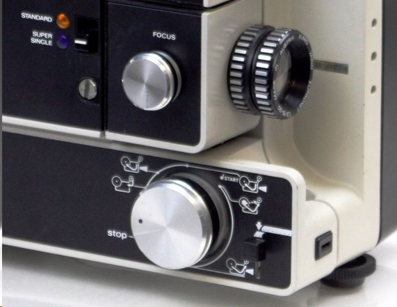

kl6990 Beitrag melden Geschrieben 7. Februar Bitte den oberen leeren Beitrag löschen. Heute kam mein Eumig 605D und natürlich wollte ich mit voller Vorfreude, auch mal gleich meine alten Super 8 Bänder mal antesten aber wie so oft hakt es natürlich schon am Anfang. Das Band will einfach nicht genommen werden. Ich habe den Deckel mal abgenommen um zu verstehen, wie denn überhaupt das Band erfasst werden könnte aber ich sehe keine Rolle die direkt auf das Band wirken kann.Ich kann das Band mit geöffneten Deckel bis zur anderen Spule führen aber es passiert einfach nichts, obwohl der Motor ohne Probleme läuft.Muss das Band schon im durchsichtigen kleinen Deckel genommen werden oder erst weiter unten in der Schiene? Diesen Beitrag teilen Link zum Beitrag Auf anderen Seiten teilen
uhuplus Beitrag melden Geschrieben 7. Februar (bearbeitet) Der Eumig 610 besitzt einen Filmanschneider, der den Anfag des Films (Du sprichst von Band) so anschneidet, dass der Film richtig eingezogen wird. Schau mal nach, ob Du den Filmanschneider findest! Auf dem Bild vorne unterhalb des Objektivs ist der Schliz, in den Du den Film reinschieben musst, der schwarze Schieber muss, wenn der Film dann eingeführt ist, nach unten gedrückt werden. Der Film ist dann halbmondförmig angeschnitten und sollte dann durch die Einfädelautomatik laufen. Ein weiteres Handicap könnte sein, dass Du das falsche Filmformat eingestellt hast, dann klappt das auch nicht... Standard ist das Normal oder Doppel 8 Format, Super Single steht für Super 8 bzw. Single 8. bearbeitet 7. Februar von uhuplus (Änderungen anzeigen) Diesen Beitrag teilen Link zum Beitrag Auf anderen Seiten teilen
kl6990 Beitrag melden Geschrieben 7. Februar (bearbeitet) vor 46 Minuten schrieb uhuplus: Der Eumig 610 besitzt einen Filmanschneider, der den Anfag des Films (Du sprichst von Band) so anschneidet, dass der Film richtig eingezogen wird. Schau mal nach, ob Du den Filmanschneider findest! Auf dem Bild vorne unterhalb des Objektivs ist der Schliz, in den Du den Film reinschieben musst, der schwarze Schieber muss, wenn der Film dann eingeführt ist, nach unten gedrückt werden. Der Film ist dann halbmondförmig angeschnitten und sollte dann durch die Einfädelautomatik laufen. Ein weiteres Handicap könnte sein, dass Du das falsche Filmformat eingestellt hast, dann klappt das auch nicht... Standard ist das Normal oder Doppel 8 Format, Super Single steht für Super 8 bzw. Single 8. Leider kein Erfolg trotz richtigem Format und abgeschnittener Kante. Ich habe den 605er nicht den 610er. Wenn ich mir den Führungsverlauf anschaue, sehe ich überhaupt keine Mechanik die überhaupt den Film erfassen könnte.Der Film wird oben eingefädelt, schlängelt sich dann gerade nach unten in die schwarze hohle Führung.Dort unten ist eine kleine Rolle mehr ist da nicht. bearbeitet 7. Februar von kl6990 (Änderungen anzeigen) Diesen Beitrag teilen Link zum Beitrag Auf anderen Seiten teilen
Theseus Beitrag melden Geschrieben 7. Februar Der Film wird nur über den Greifer transportiert. Man schiebt den Film ein und irgendwann wird er gegriffen. Einen Film brauchte ich noch nie anschneiden. Fehlermöglichkeiten wäre, dass der Projektor auf Stillstand (Wahlrad auf 0) steht oder der Antriebsriemen gerissen ist. Diesen Beitrag teilen Link zum Beitrag Auf anderen Seiten teilen

Jürgen Lossau Beitrag melden Geschrieben 8. Februar (bearbeitet) vor 14 Stunden schrieb kl6990: Bitte den oberen leeren Beitrag löschen. Heute kam mein Eumig 605D und natürlich wollte ich mit voller Vorfreude, auch mal gleich meine alten Super 8 Bänder mal antesten aber wie so oft hakt es natürlich schon am Anfang. Das Band will einfach nicht genommen werden. Ich habe den Deckel mal abgenommen um zu verstehen, wie denn überhaupt das Band erfasst werden könnte aber ich sehe keine Rolle die direkt auf das Band wirken kann.Ich kann das Band mit geöffneten Deckel bis zur anderen Spule führen aber es passiert einfach nichts, obwohl der Motor ohne Probleme läuft.Muss das Band schon im durchsichtigen kleinen Deckel genommen werden oder erst weiter unten in der Schiene? Ich vermute, du hast den Film einfach nicht weit genug reingeschoben. Er wird erst da gefasst wo das Bildfenster ist, was du Schiene nennst. bearbeitet 8. Februar von Jürgen Lossau (Änderungen anzeigen) Diesen Beitrag teilen Link zum Beitrag Auf anderen Seiten teilen
kl6990 Beitrag melden Geschrieben 8. Februar vor 2 Minuten schrieb Jürgen Lossau: Ich vermute, du hast den Film einfach nicht weit genug reingeschoben. Er wird erst da gefasst wo das Bildfenster ist, was du Schiene nennst. Kleiner Erfolg Ich habe anscheinend statt die 18 die 0 eingestellt gehabt. Nun merkt man das genau auf Höhe der Lampe der Film genommen wird allerdings nur ein klein wenig,dann ist Ende und es passiert nix mehr. Was mir aufgefallen ist, die Filmspule ist bei eingerasteten Arm zu gross, sie stösst dann ans Gerät.Ich muss den Arm etwas nach unten drücken dann geht es.Denke aber das das nicht das Problem der Einfädelung ist. Vielleicht ist tatsächlich das Filmmaterial nicht optimal für den Eumig.Es kommt die Tage nochmal ein 610er, mal sehen ob es dann geht. Übrigens die Filme wurden damals mit einer Canon 514XL gemacht, die jetzt in meinem Besitz ist. Diesen Beitrag teilen Link zum Beitrag Auf anderen Seiten teilen
