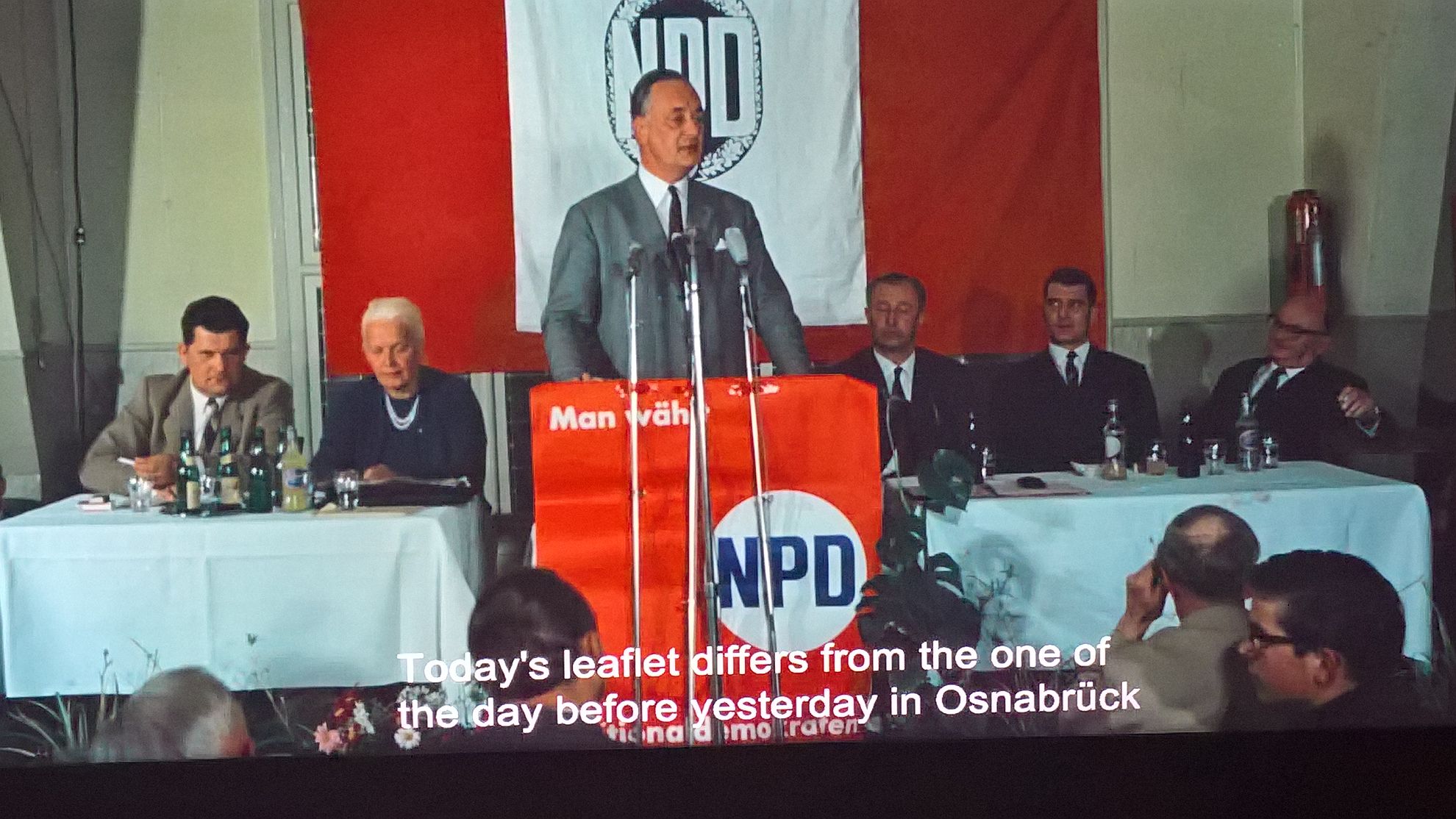

Das Bild aus einer intakten 60er Jahre Kopie (Du bist min, ein deutsches Tagebuch, DDR 1969) zeigt auf, was ich meine. Die Dichte der Schwarzstellen ist geringer, als heute, für grosse Wände mit beschränktem Lichtstrom.
H8 und Dunkirk haben da ganz andere Dichten.

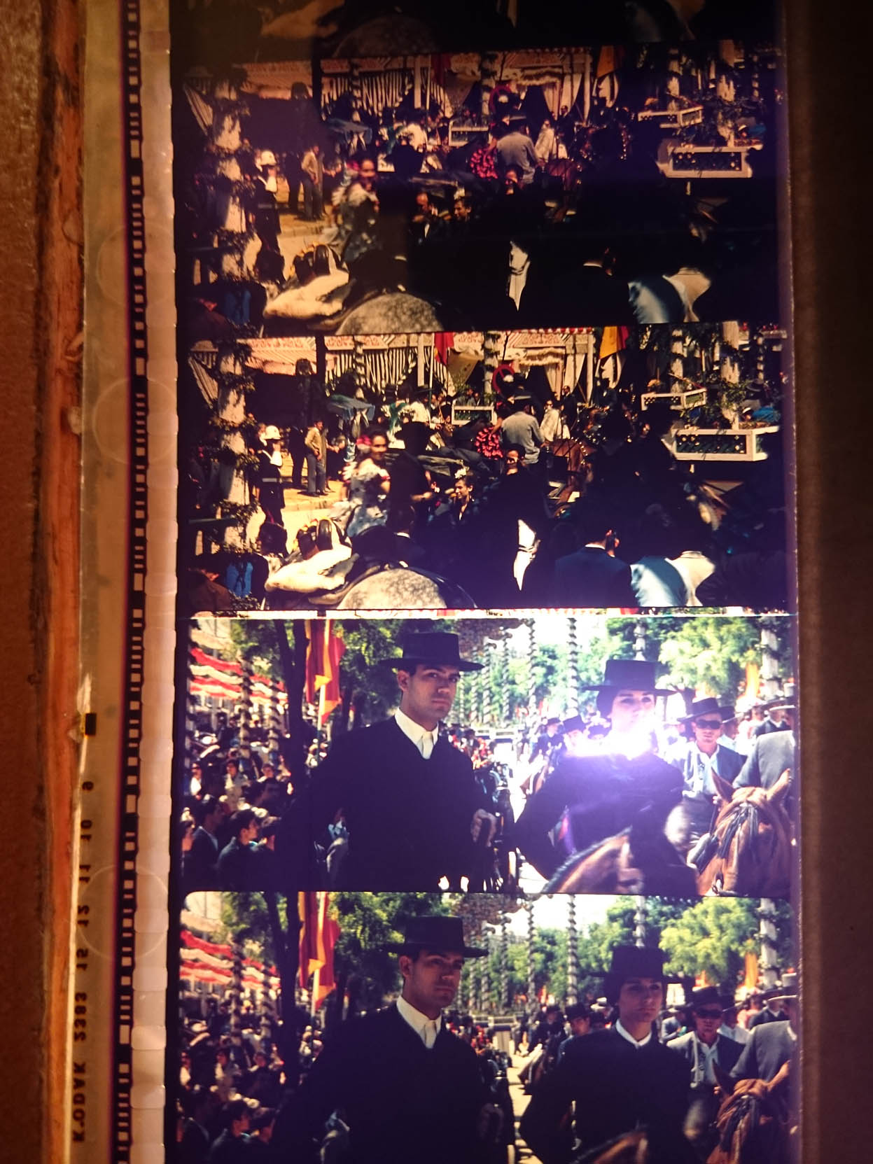

Das ist aber Orwo-Material. Ein anderes als Kodakmaterial. Ausserdem fadet auch Orwocolor in der Gesamtdichte, die Kopie ist vom 1969,
Können sie gerne haben und ist bei hohen Lichtströmen wie anno 1960 bis 1977 noch sehr geläufig für die Brillanz von Vorteil.  Trotzdem sind es fehlerhafte Filmkopien. Ein Flimmern in den hellen Partien muss auch inkauf genommen werden, wenn die Leuchtdichte beliebig erhöht wird.
