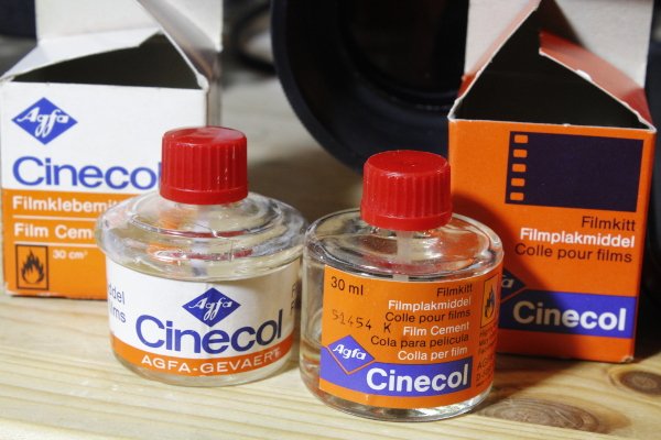

Beim Dioxan bin ich zwiegespalten. Ich habe noch das alte Agfa Cinefix mit Dioxan. Da gelingen mir wesentlich leichter gute Klebestellen als mit dem ungiftigeren Nachfolger. Da ich aber immer nur einzelne Klebestellen mache und keine stundenlange Schnittorgien, halte ich das Risiko für klein. Berührungen des Klebers vermeide ich.
Auf dem Bild von Carena48 ist der linke, weiße der alte giftige und der rechte, rote der Nachfolger.
