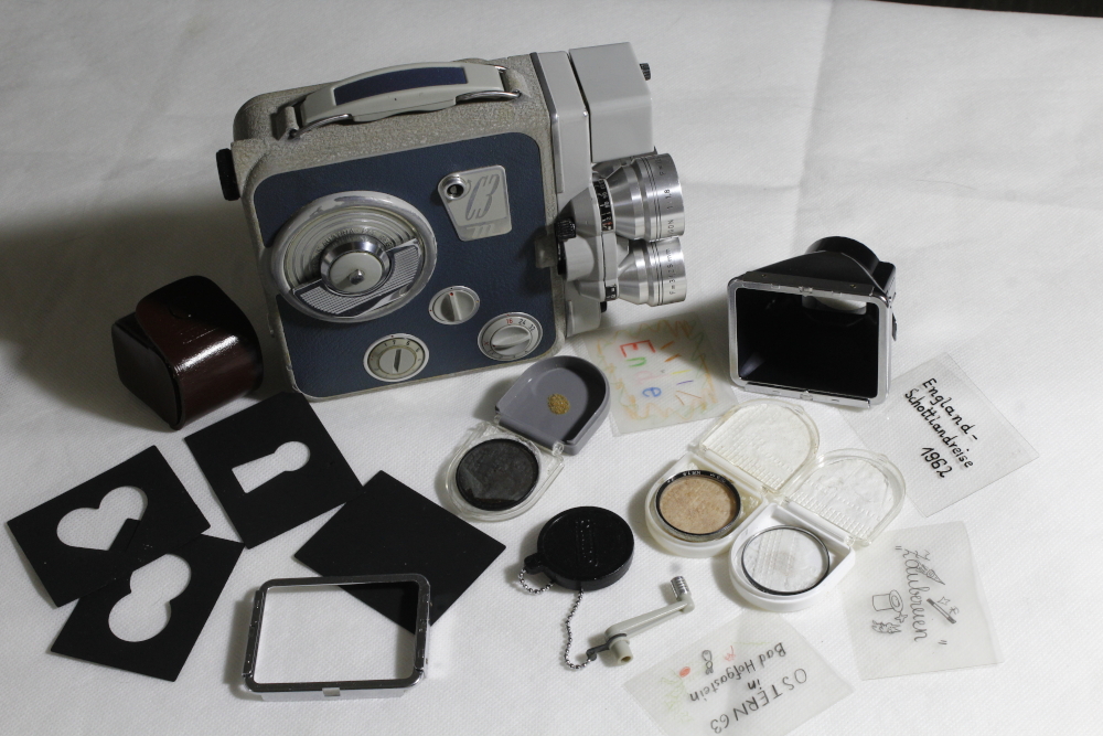

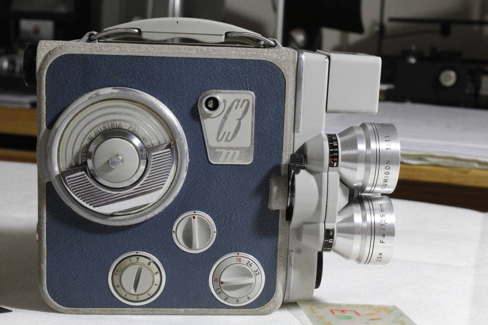

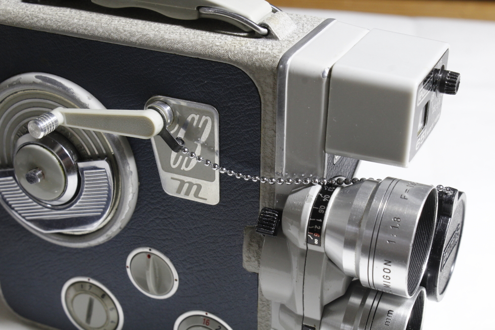

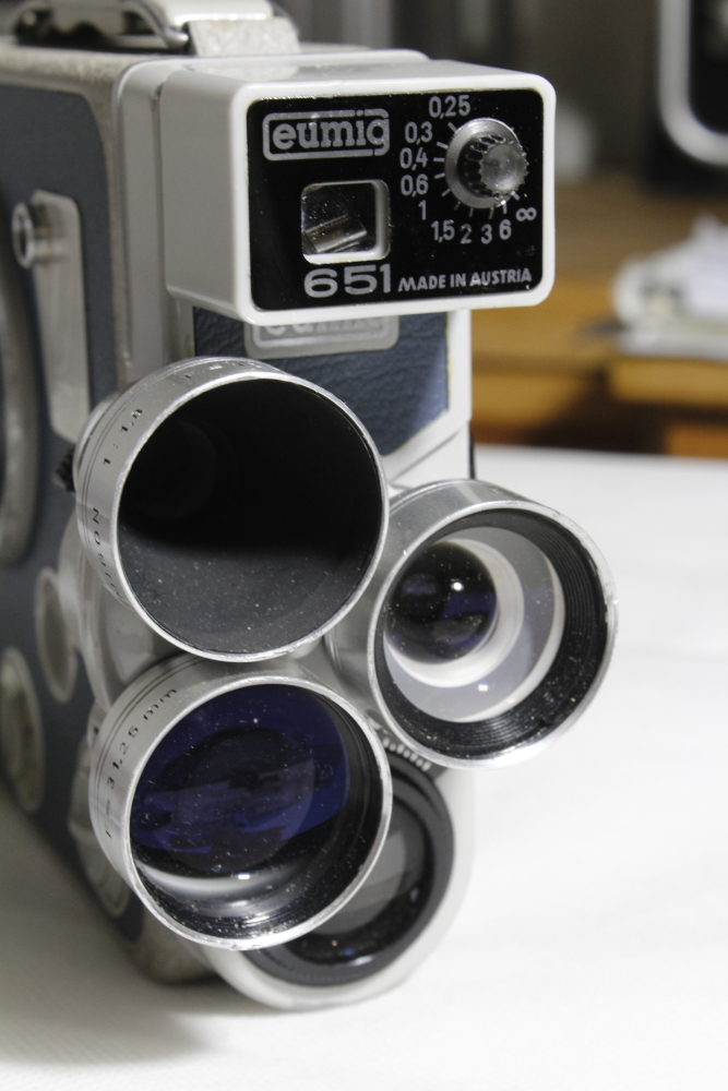

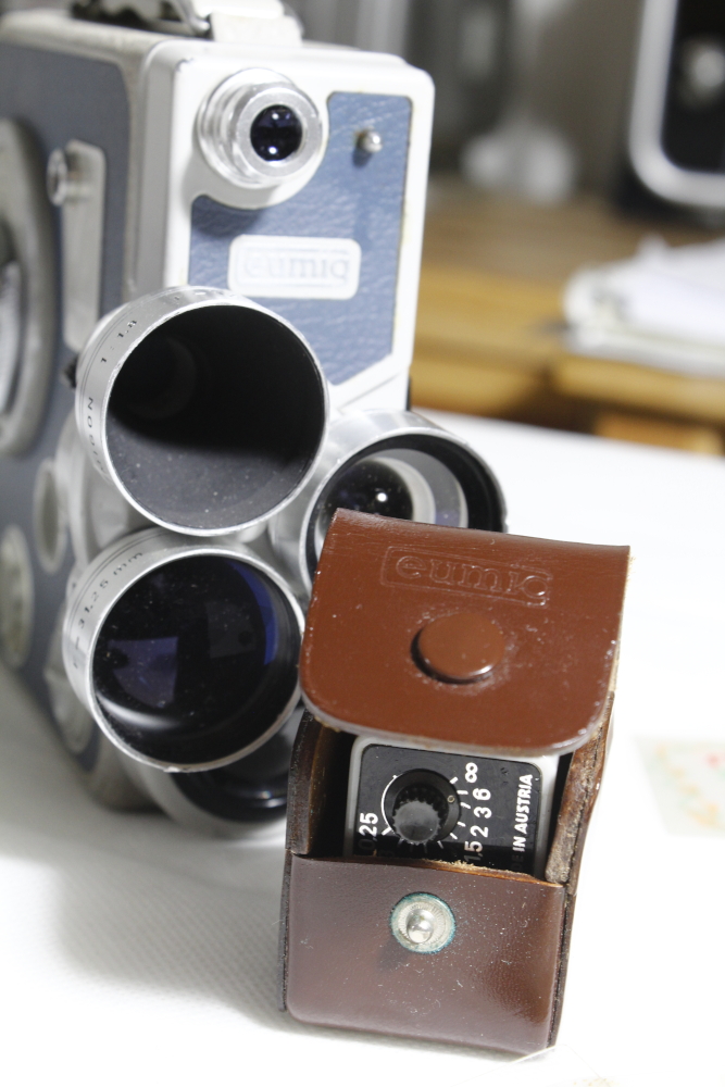

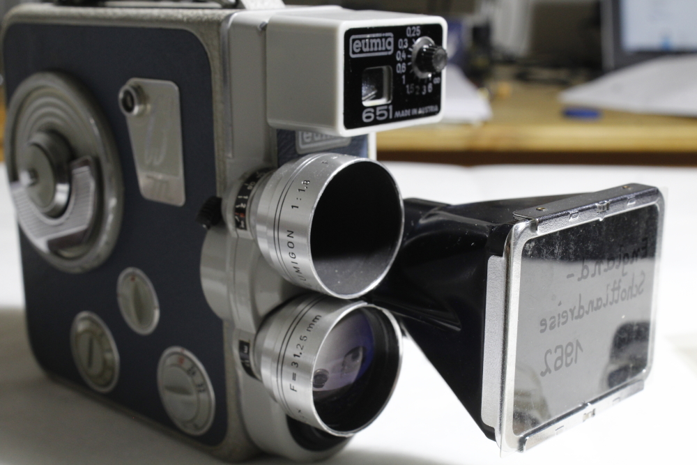

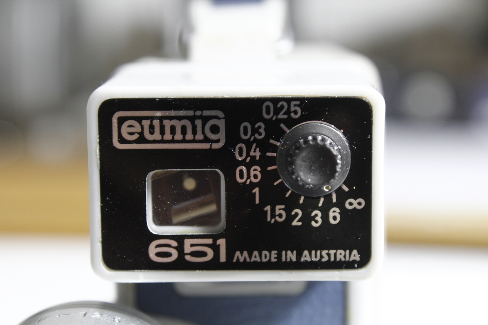

In der Hinsicht gehört meine EUMIG C3m  auch zu meinen N 8 Lieblingskameras, zumal die ja auch das Parallaxenausgleichs-Kästchen hat und mit dem kleinen Kompendium geht auch so manches. Verstehe nicht, warum die Kamera so gar nicht beliebt ist, obwohl sie wirklich gut ist.  Deshalb erlaube ich mir wieder mal, hier "werbezutrommeln" 😉   Beim Kauf aufpassen, dass das Kasterl für den Parallaxenausgleich mit dabei ist. Die Kamera bekommt man meist sehr günstig bei eBay. Schon direkt verdächtig günstig 😉
Nachsatz: Wenn ich die Kamera um 50.-€ bekommen kann-und es gibt derzeit welche um den Preis- denke ich gar nicht lange nach und schlage zu. Das Einzige, was mir nicht behagt, ist der Handgriff, aber wer braucht sowas schon 😉

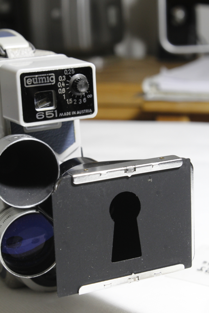

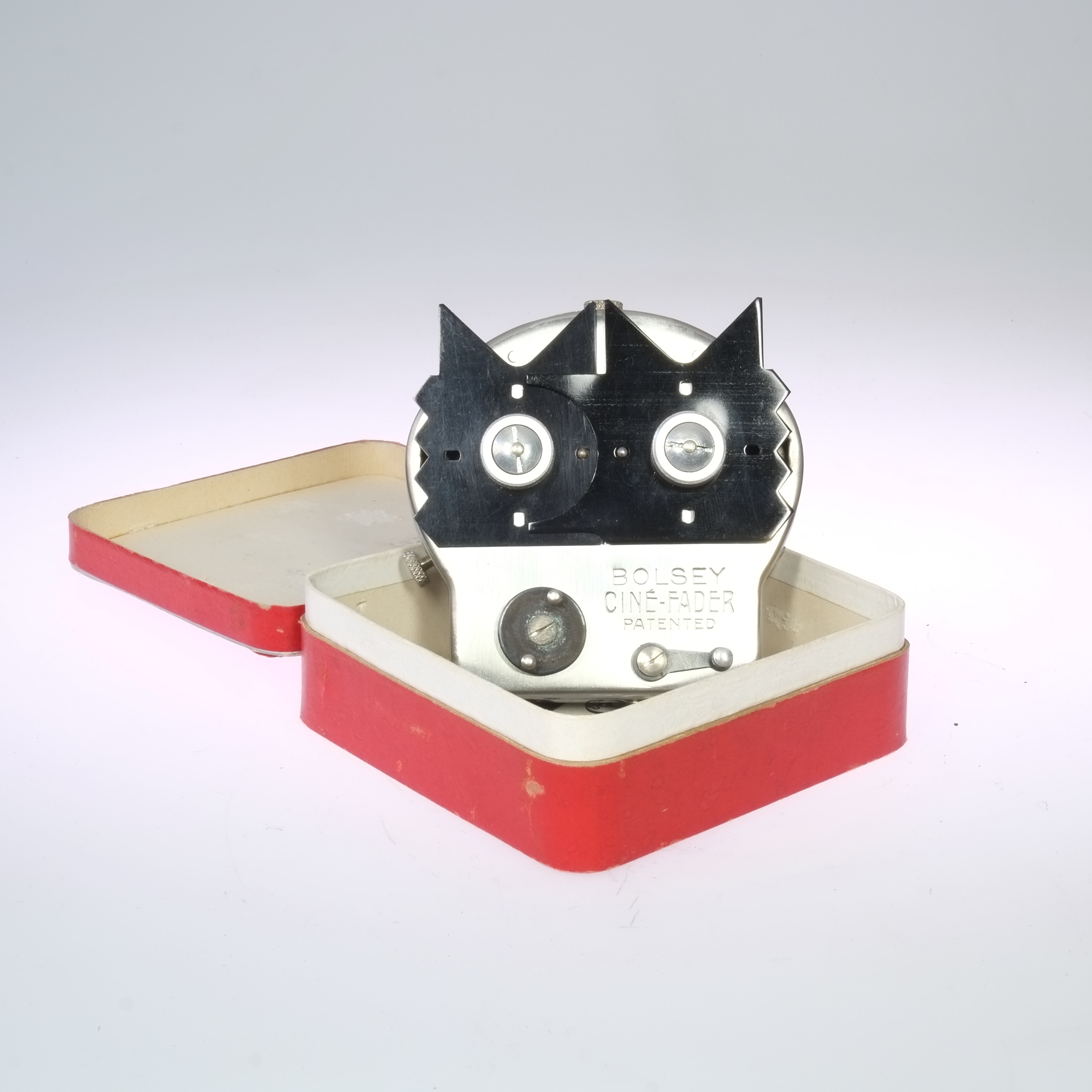

Wenn überhaupt will ich mit so einem Schlüsselloch- und Herzchenvorsatz 🤣🤣🤣 Ich wusste gar nicht, was es alles so gab. Dann fehlt nur noch so ein Cine-Fader, um großartiges Mini-Effektkino perfekt zu machen. Aber damit so ein Bolsey-Bonsai-Ding auf eine normale Kamera passt, muss ich die wohl mehrmals bei 95° waschen...
Aber vielleicht passt der ja auf meine Bolex-D-Mount-Objektive. Ich weiß zwar wirklich nicht, wofür ich sowas brauche, aber eigentlich habe ich mich schon in das Teil verliebt, als @Jürgen Lossaudas vor Monaten bei Facebook angekündigt hat...
Edited by MFB42 (see edit history)
Was genau macht das obige Ding auf dem Foto? Auf und Abblende? Überblenden? Schlüsselloch? Wischblenden? Und wie macht es das? Hat das einen eigenen Federaufzug oder wird der an die Kamera gekoppelt? Oder dreht man da manuell die Blende an der Kurbel zu? Und wieso hat es zwei so Gucklöcher? Werden beide in gleichem Maße zugedreht? Wie kommt da ein Wischblendeneffekt zustande? Ich versteh dieses Ding irgendwie nicht. Sieht aus wie eine Superheldenmaske. 🤣🤣
Edited by Regular8 (see edit history)
Das Ding blendet auf oder ab. Hinten ist ein Federwerk mit Hemmwerk. Vorne kann man das aufziehen (linker Drehknopf) und auslösen (rechter Hebel). Man kann vier Blendenformen einstellen - Quadrat, Kreis, Zickzack, Flach. Wenn man das Federwerk auslöst, öffnen oder schließen sich die beiden Blenden vor dem Objektiv.
Leider ist bei meinem Exemplar die Feder gebrochen, so daß ich es noch nie ausprobieren konnte. Weiß zufällig jemand, wo man Ersatzfedern bekommt?
Außerdem hat irgend ein Depp vom Zoll die schöne Originalschachtel mit Zoll-Klebeband zugepappt und das geht jetzt nicht mehr ab. 🤬
Grüße,
Semi
An der Oberseite ist übrigens noch ein Schlitz, hab ich grad entdeckt. Da kann man vermutlich auch noch andere Blenden einstecken (Schlüsselloch? Herzchen? Fernglas?).
Die hab ich aber leider nicht.
Vielleicht hat ja jemand die Original-Anleitung. Da ist das alles sicherlich genauer beschrieben. Das wäre interessant.

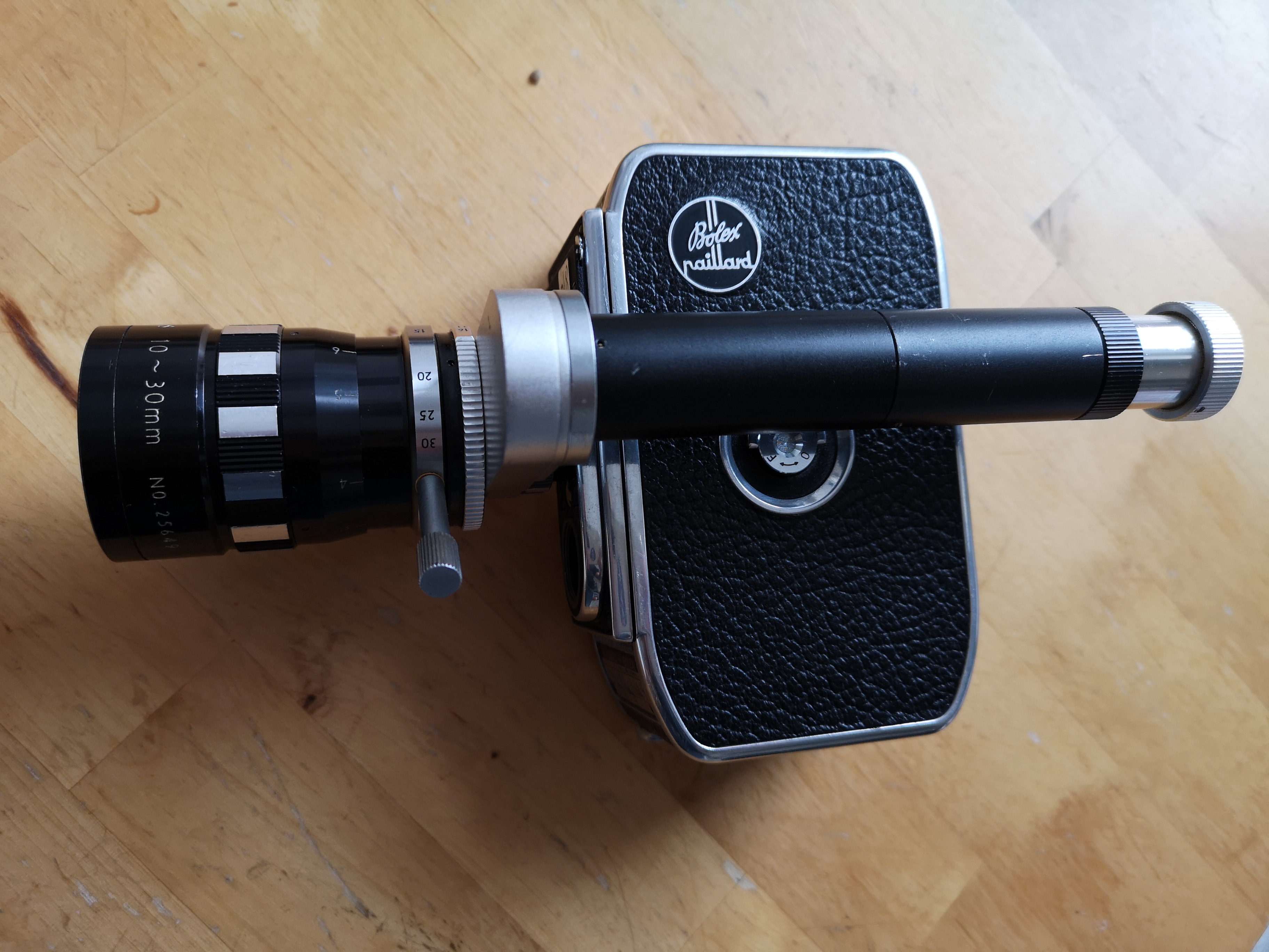

Vorerst habe ich mir nun doch keine neue Kamers gekauft. Durch Zufall bin ich im Internet auf ein Refexzoom-Objektiv mit D-Mount gestoßen Marke Sun). Und das für relativ wenig Geld. Der Typ, der sie verkauft hat, hatte keine Ahnung und so befürchtete ich das Schlimmste. Was dann auch einigermaßen eintrat. Das Objektiv war ganz schön vergammelt, ich habe es fast völlig auseinander genommen und v.a. das Prisma geeinigt, das mit einer gelben Schmodderschicht überzogen war (wie vergammelter Klebstoff - seltsam...).

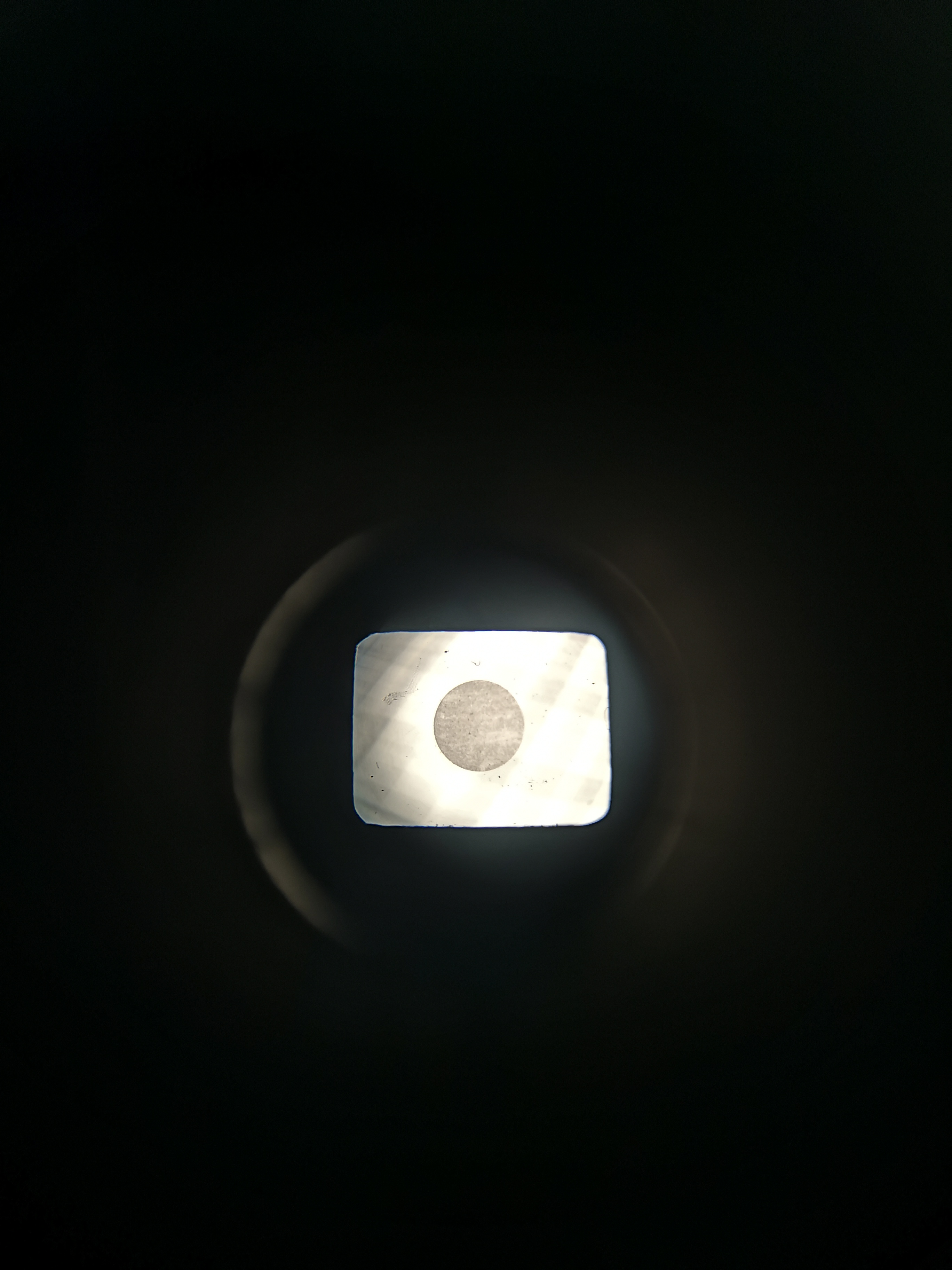

Nur die Scharfeinstellung ist noch optimierungsfähig. Das graue Prisma (?) zur Schärfeeinstellung in der Optik ist sehr dunkel und wirkt auch irgendwie verdreckt. Nur komme ich da nicht ran. Das Rohr zum Okular scheint aus zwei Teilen zu bestehen, die sich aber nicht auseinander schrauben lassen.
Hat jemand von euch Erfahrung mit so einem Gerät und kann Tipps geben, wie man an diesen Teil der Optik kommt?
Das ist natürlich auch eine Möglichkeit. So brauchste jedenfalls keine neue Kamera. Gute Idee.
Das "graue Prisma" wird eine Mattscheibe sein, nehm ich an. Hatte kürzlich das selbe Problem in meiner Emel Reflex. Hier nachzulesen:
In Kurzform: Die Mattscheibe war auch dunkel und dreckig. Ich hab versucht sie zu reinigen. Das Matte auf der Scheibe war aber nicht in die Scheibe geäzt sondern in einer dünnen Schicht aufgetragen. Diese Schicht ging beim Reinigen ab, obwohl ich ziemlich vorsichtig war.
