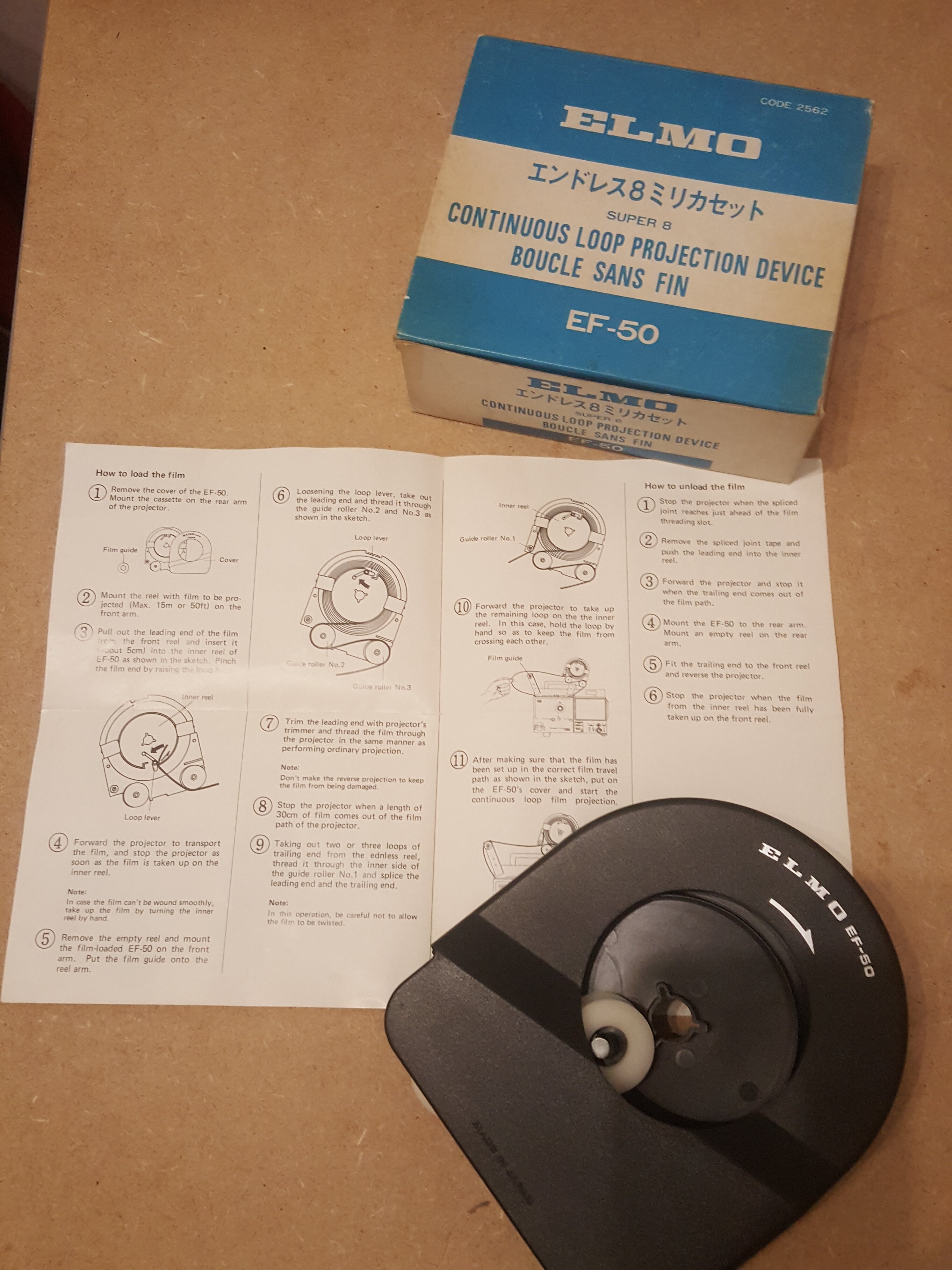

Für längere Loops habe ich für Super8 ein Loop-Teil für Elmo-Projektoren (ob es bei anderen Fabrikaten auch funktioniert, weiß ich nicht).
Ich habe es in den letzten 20 Jahren 1x gebraucht.
Verkaufen tue ich es trotzdem nicht.
Aber wenn es jemand mal für eine Installation brauchen kann würde ich es verleihen.
Man steckt dieses haubenartige Teil auf den vorderen Spulenarm.
Hinten braucht man noch eine kleine Laborspule als Führung.

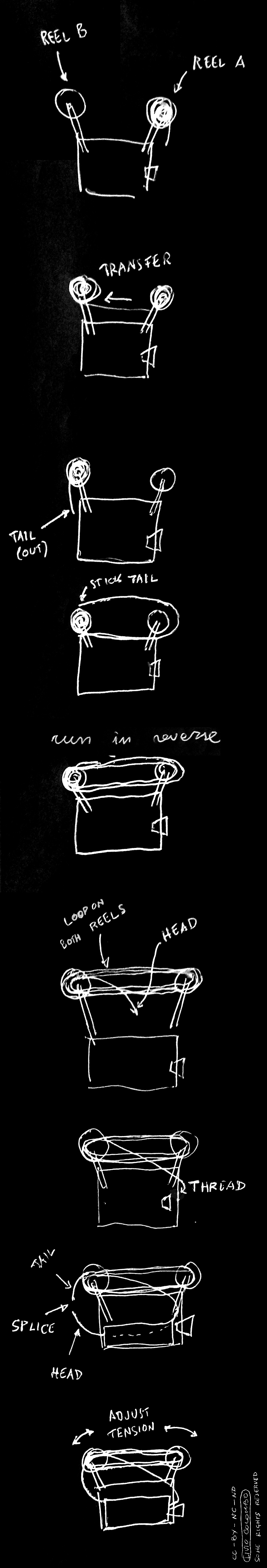

Das Prinzip ist das gleiche wie bei der "improvisierten" Lösung, die Friedemann gezeigt hat:
Der FIlmanfang wird vom inneren Kern der Spule wieder rausgeführt und durchläuft den Projektor aufs neue.
Im Gegensatz zu den waagrechten Tellerlösungen aber eine senkrechte Lösung der Aufgabe in Art einer Filmspule.
