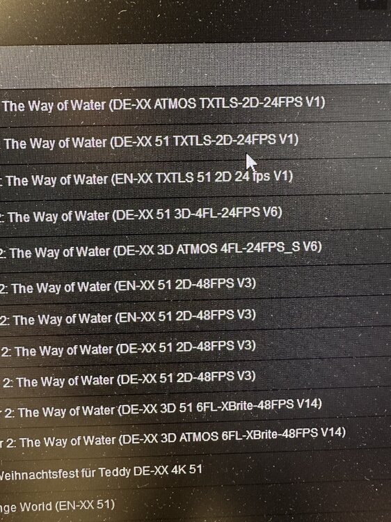

hat hier jemand nachträglich eine weitere Avatar Version beziehen können??
Wir können jetzt 48FPS spielen aber er wird uns von Disney nicht mehr ausgeliefert.
Mal bei Disney fragen, ob man den auch bei einem Kollegen beziehen könnte. Ist ja sonst kein Problem, aber wenn Disney stur ist und man nur die KDM für die gebuchte Version kriegt, nützt einem das nichts. Irgendwie bin ich ja froh, dass wir verzichtet haben. Kriege so wenigstens die Zeit, mir die verschiedenen Versionen mal auf verschiedenen Anlagen angucken zu können.

Letzte Woche die neue Technik bekommen und jetzt bin ich dran irgendwie an die 3D 48fps 6FL und 2D 48fps zu kommen.
Antwort bekomme ich bisher keine. Mals sehen.

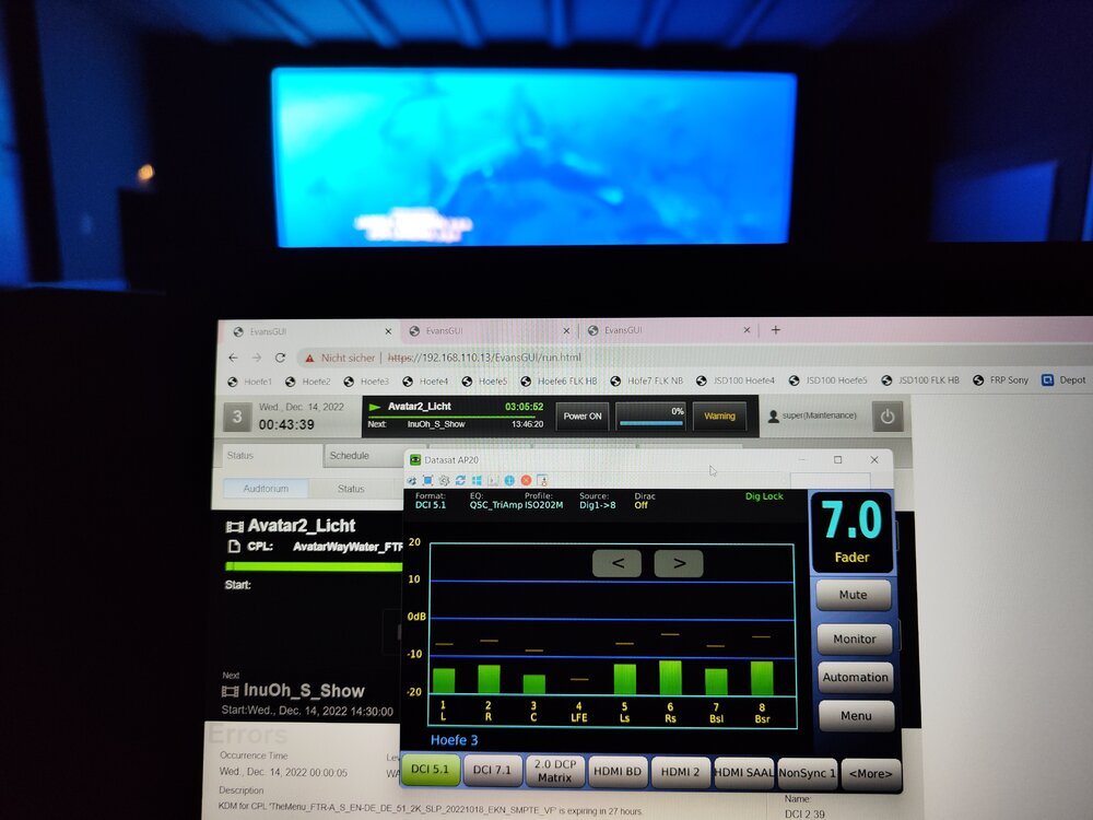

vor 10 Stunden schrieb Kinobetreiber:
Einzig die Abmischung - Effekte - Sprache finde ich wieder nicht gut gelöst...
Was gefällt dir daran nicht?
Ich empfinde die Sprache als sehr leise abgemischt.  Ich spiele Action. / Fantasy Filme auf unserer Anlage zwischen. 6,0 -6,2 auf dem AP20. Dass ist aber dieses mal viel zu leise. Sprache kaum zu verstehen. Bin jetzt bei 7,0 - Sprache jetzt ok, Aktionsequenzen von der Lautstärke jetzt allerdings Grenzwertig, für mich ok, für den ein oder anderen vermutlich zu laut..Schade, dass es kein 7.1 gibt, würde sich vermutlich noch. deutlich besser anhören.
In der OV/OmU ist es imho perfekt. Angenehmer Dialog bei 7,0 und der Rest ist eben so wie es sein soll: knallt rein. Aber schön dynamisch. Wenn das bei der Deutschlandpremiere "hohl" klang liegt das sicher nicht an der fantastischen Tonmischung.
Natürlich ist der Film nichts für unterdimensionierte Tonanlagen und nichts für Kinos die Filme auf Flüsterlautstärke verunstalten.

Ja, ich habe den Film bei mir 2x Probegeguckt und fand ihn auch echt gut. Beeindruckend..
Und Ton rummst schon, bei 7,0..ich weiß jetzt schon, dass, die „Omas“ raus kommen, so sie denn überhaupt kommen 🙂
