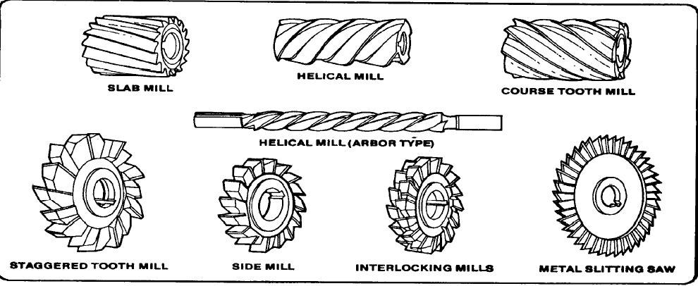

Der Filmslitter nimmt dafür langsam Form an. Leider habe ich Schwierigkeiten, einen Schaftmittenfräser aufzutreiben, wie ich ihn brauche. Auf amerikanisch ist das der Arbor Helical Milling Cutter, Zeichnung in der Mitte. Bis sich da etwas tut, muß ich mit einfachem Schaftfräser vorgehen und in vier Aufspannungen fräsen statt in einer. Ich versuche, auf Umschlag zu fräsen, das sollte die Nebenzeit verkürzen. Mit dem speziellen Fräser auf der Horizontalmaschine könnte ich gleichzeitig genau im Winkel, auf Maß und mit guter Oberfläche arbeiten. Unter den jetzigen Umständen sind Folgeoperationen nötig, wie winkliges Planschleifen auf Maß.
So viel für die mitlesenden Fachleute
Die Schnittwalzen sollen sich axial spielfrei und leicht drehen lassen. Beim LOMO-Knopf gibt es nur einen Schnitt auf zwei Mal 8 mm. Hier sind es drei Schnitte auf zwei Mal 16 mm und zwei Mal 1,5. Das Gerät soll in der Überdeckung der Messer einstellbar sein, auch auf die tatsächliche Breite des 35-mm-Materials, im Dunkeln bedienbar und leicht zu pflegen. Zudem ist eine Staubabsaugung vorgesehen. Rudolf will ja jeweilen 300 m am Stück durchziehen.
Die Messerrohlinge sind noch nicht aus der Härterei zurück.
Bin nur Geselle, nicht Meister. Die meisten Stunden vergehen mit Suchen und Lesen. Heute nachmittag wars Fräsen wieder fast unerträglich, die Luft wabert nur so. Vom Rhein herauf kommt keine Kühlung mehr. Immerhin, die Hälfte der kritischen Fräsflächen sind gemacht. Wir haben eine Pauschale abgemacht.
Beim Erststückbau geht es immer so zu. Danach sind Werkzeuge und Spannmittel vorhanden. Und Späne in den Fingern. Es macht aber Freude, das Ding entstehen zu sehen. Es juckt mich in den Händen, Verzierungen anzubringen. Ich bin mir nur noch nicht im Klaren, welchen Stil ich aufgreifen soll, Empire, Gründerjahre, Jugendstil, Art déco?
