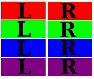

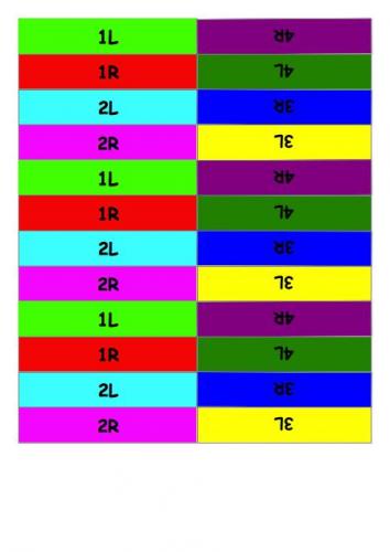

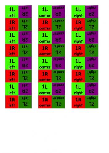

Da hätte ich auch noch eine kleine Spinnerei anzumelden.
3D-Breitbild-Suter16-4Farb-Technicolor.
Man kann eine ganz gewöhnliche 4perf Kamera verwenden.
Schaltschritt bleibt normal 4perf und der Film läuft auch nur ein mal durch.
Man kann zur Farbaufzeichnung jedes Schwarzweißmaterial verwenden.
Eventuell muss man das Farbquartett anpassen, dass es in der Mischung wieder reines Weiß gibt.
Umbauen muss man "nur" den Lichtweg (Prismas und so).
Das wird allerdings dann sehr anspruchsvoll - um nicht zu sagen unmöglich.
Bernhards System sieht 8 Objektive vor, Rudolf. Beim Filmen wie beim Projizieren -- Stichwort Farbauszüge.
Nur das Lila braucht kein Mensch. Im vierten Frame sollte man also lieber als 2D-Matrix den Ton speichern. Oder eben 3-perf machen.
Bin gespannt, ob jemand eine noch absurdere Idee hat. :)
Oder entsprechende Prismenlösungen. 3CCD Videokameras haben ja auch solche Prismen drin.
An digitale Tondaten im vierten 1perf-Bild hab ich auch schon gedacht, oder an Belichtungsdaten, oder Timecode, oder "optionale" Untertitel (die durch Abkaschen ausgeblendet, oder durch "Aufmachen" eben eingeblendet und über Prisma ins Bild hinein gemerged werden könnten). Ich fand aber das mit der vierten Farbe so hübsch, weil es sich so schön bunt macht in der Grafik. :)

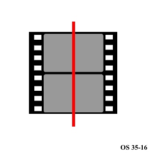

Was hätte eigentlich dagegen gesprochen ...
Den 35mm Film anders zu splitten, heisst die beiden Ränder im Original zu belassen
und in der Mitte 3mm durch 2 Schnitte herauszutrennen, dann wären die beiden Ränder
im Original verblieben und die nutzbare Bildfläche für Suter-16 wohl nur geringfügig kleiner ?
