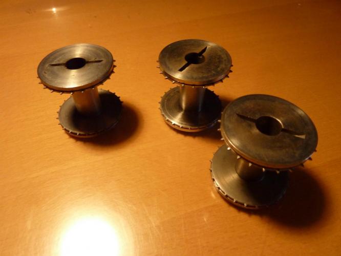

Extra für den Martin... aber auch alle anderen dürfes es sehen... *smile
Die Zahntrommeln für den Hokushin... Welch tolle Arbeit...wenn ich diesen Mechaniker nicht kennengelernt hätte... *oh weh...
