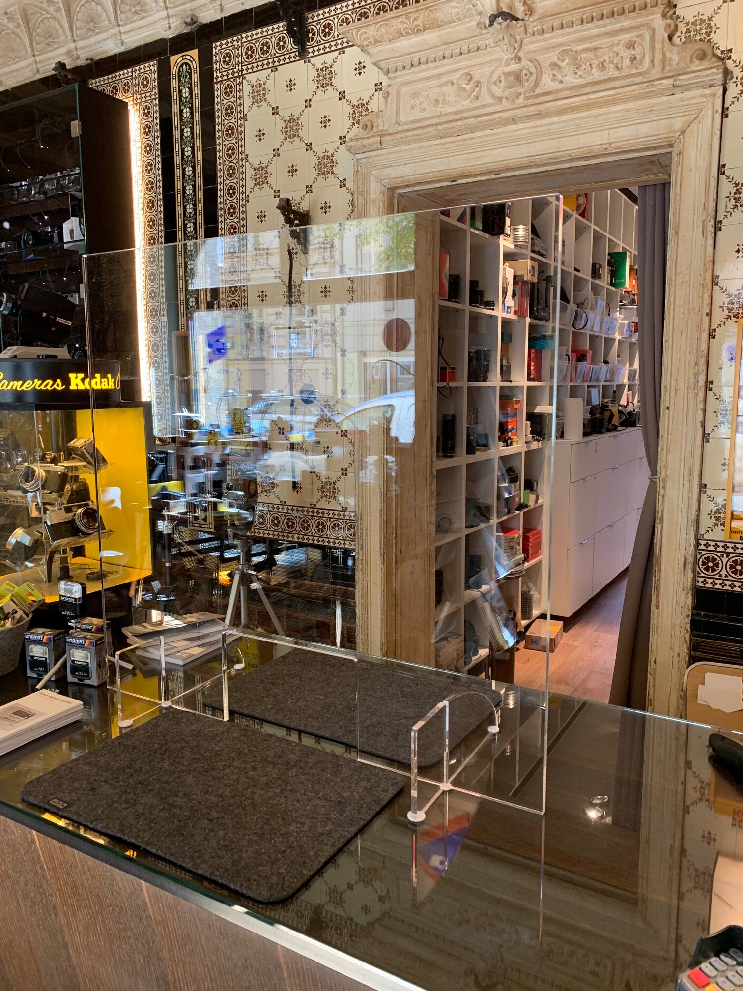

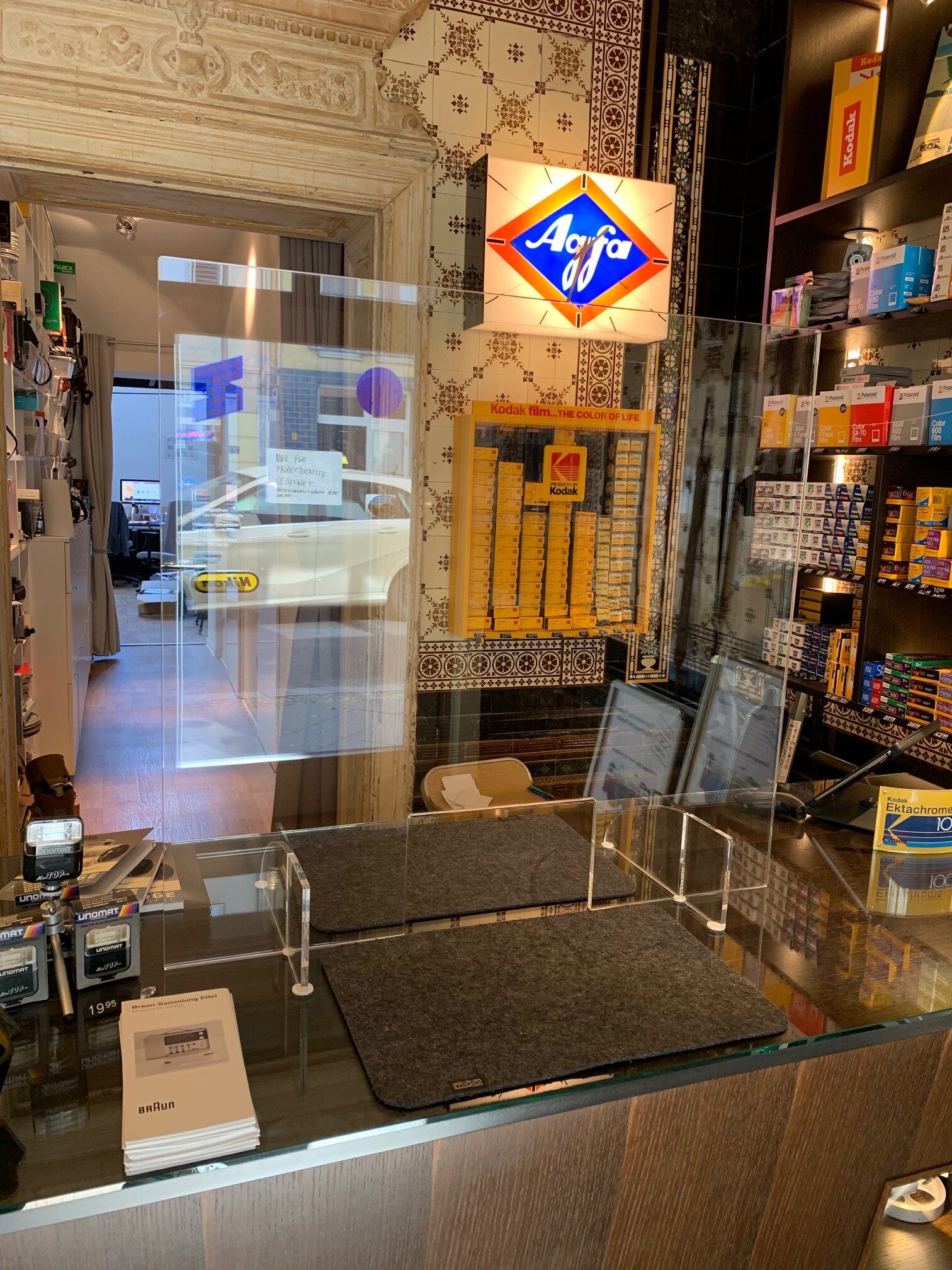

Naja, ich finde eine Plexiglas Scheibe im Laden nun nicht weiter tragisch und eine eher geringe Einschränkung, click & surr hat das zudem aus meiner Sicht sogar sehr elegant gelöst.
Das wird durch den Mundschutz kaum aufgehoben, der stellt ja nur einen gewissen zusätzlichen Schutz dar, damit eben mehr Läden öffnen können.
Mir war jetzt schon beim Einkaufen unangenehm aufgefallen, dass Leute mit Mundschutz nicht unbedingt mehr die Abstandsregeln einhalten.  Ich bin da ziemlich besorgt, dass der überschaubare Schutz des Mundschutzes durch Leichtsinnigkeit mehr als aufgehoben wird.
Ich fand in einem kleinen Tee- und Kaffeeladen eine Plexiglasabtrennwand gar nicht so unsympatisch, so dass es ein bisschen an eine Mischung von Postamt vor 30Jahren und Tante-Emma-Laden erinnerte. Ware gab es auf Anfrage und durch einen Schlitz in der Glaswand gereicht. Es war immer nur ein Kunde im Laden. Alle weiteren warteten mit großzügigem Abstand vor der Tür. Mundschutz absolut überflüssig.
