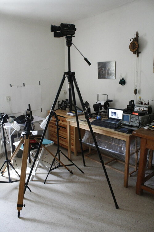

Das ist nur teilweise richtig.
Die großen „Silberlinge“ liessen sich genauso direkt über die Gehäusebodenplatte sehr stabil auf ein Stativ montieren.
Leider m.W. nicht „out of the box“, man mußte das Braun/Nizo „Stativset“ für (vergleichsweise) wenig Geld erwerben.
Ich gehe davon aus, daß heute sehr viele der gebraucht zu kaufenden Teile davon haben, aber davon hier mehr:
Das ist die geänderte „Bodenplatte“ vorne hinter dem Auslöser. Sie hat schlicht ein Loch über dem bei allen „Silberlinge“ vorhandenen Stativgewinde.
Im „Stativset“ befand sich neben der gelochten Bodenplatte noch ein geänderter Batteriebehälter, man beachte den Hinterschnitt unterhalb der Spitze der Kontakte.
Zuletzt das hier wichtigste (und leider oft bei Gebrauchtkauf oft fehlende) Teil, das Kabel, das man braucht, um bei abgeklapptem Griff die Kamera mit Strom zu versorgen.
Und so sieht das dann am Ende aus, funktioniert gut und die Kamera steht stabil auf dem Stativ.
Ich vermute, Braun hatte zunächst vor, eine ähnliche Technik wie in der Nizo Professional und den kleinen Nizos einzubauen (Loch in Bodenplatte + elektrische Verbindung über Griffgelenk), hat das aber dann evtl aus Kostengründen weggelassen.
Für die anspruchsvolleren Filmer gab es dann später das „ Stativset“.
