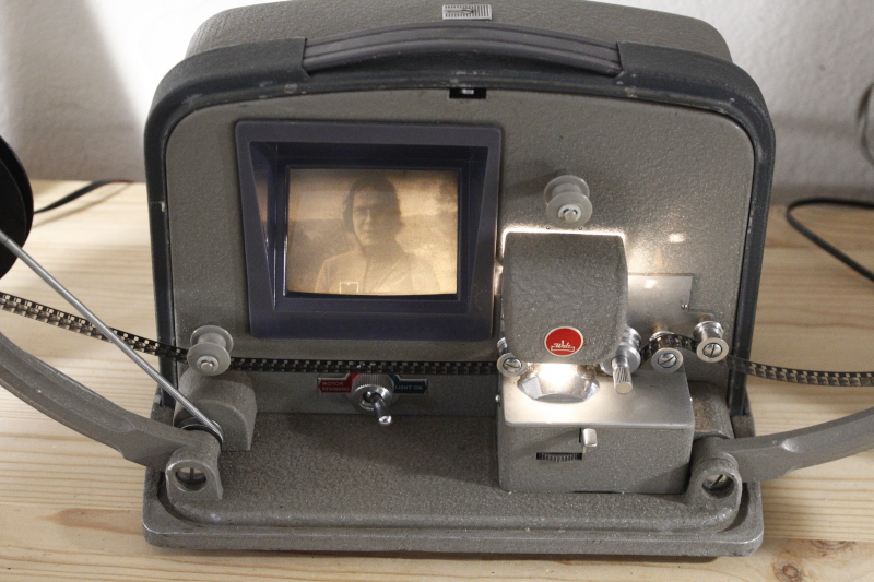

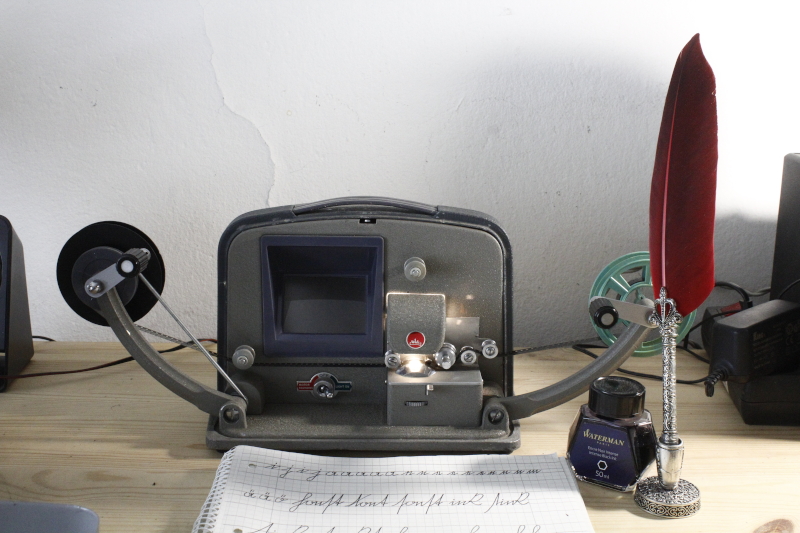

was ist das für ein tolles Gerät mit Lupe hinter den Klebepressenkartons?
Das ist so ein Filmszenenordner und mit der verschiebbaren Lupe kann man die einzelnen Szenen gut beurteilen. Das Gerät habe ich mal bei eBay gaanz billig erworben, ich glaube, es waren 5.-€. Ohne die Lupe wäre es nicht so gut brauchbar.

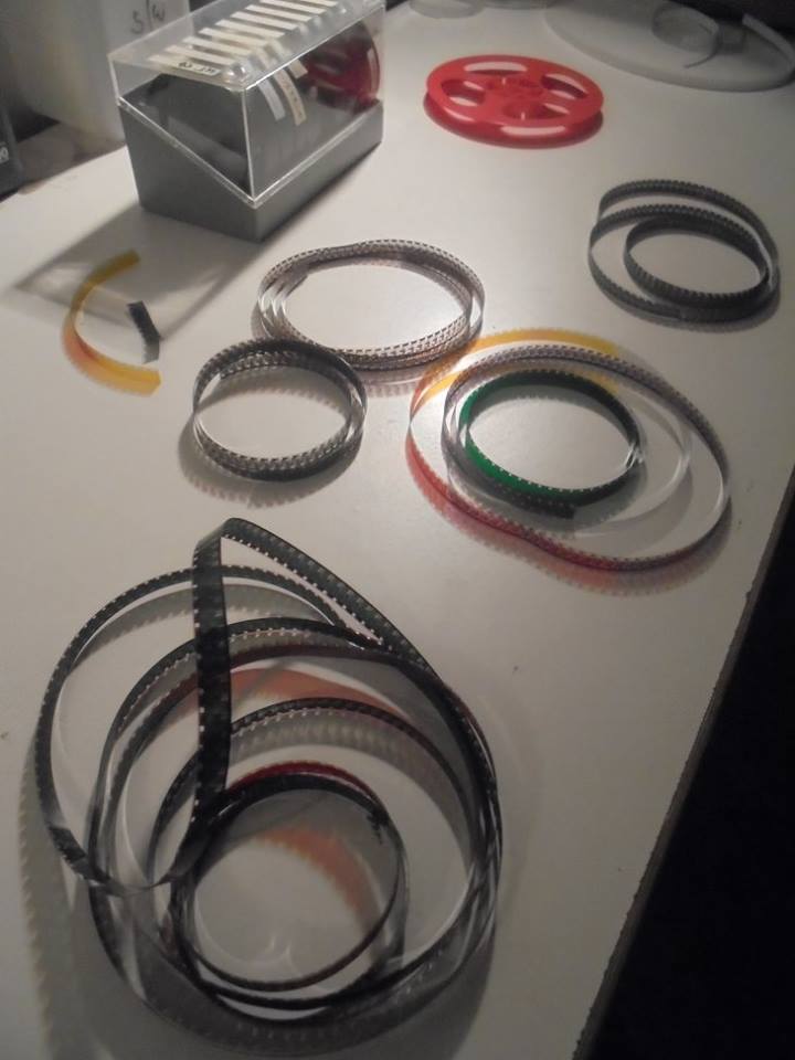

Einen Filmszenenordner mit Klammern, Lampe und Lupe habe ich nicht, ich nehme ein 30-40 cm Isolierband (Klebeband) und noch zwei kurze Streifen (ca. 10 cm) Klebeband. Das lange Klebeband mit dem nicht klebenden Rücken horizontal entlang irgendeiner senkrechten Fläche (z.B. eine Schrankwand oder Türblatt in der Nähe vom Schnittplatz) und mit den zwei kurzen Streifen rechts und links fixiert. Jetzt habe ich eine horizontale, klebende Fläche, an die ich nebeneinander die einzelnen Sequenzen andrücken kann, so dass sie an der Klebefläche halten. Gerade beim Isolierband bleiben nach dem Abziehen des Films vom Band auch keine Rückstände auf dem Film und trotzdem reicht die Klebkraft um den Filmstreifen sicher zu halten. Man sollte allerdings drauf achten, die Glanzseite an das Klebeband zu drücken. Weiterhin kommt ein Zettel zum Einsatz auf dem ich die Reihenfolge der Szenen, die ich an das Klebeband geklebt habe notiere. Verwende ich eine Szene, streiche ich den Eintrag aus der Liste.
Nicht gerade elegant, aber es reicht zum Arbeiten.
Edit: Aber bloß keinen Tesafilm oder Panzerband oder Kreppband oder sowas nehmen, sonst bleiben doch Rückstände.

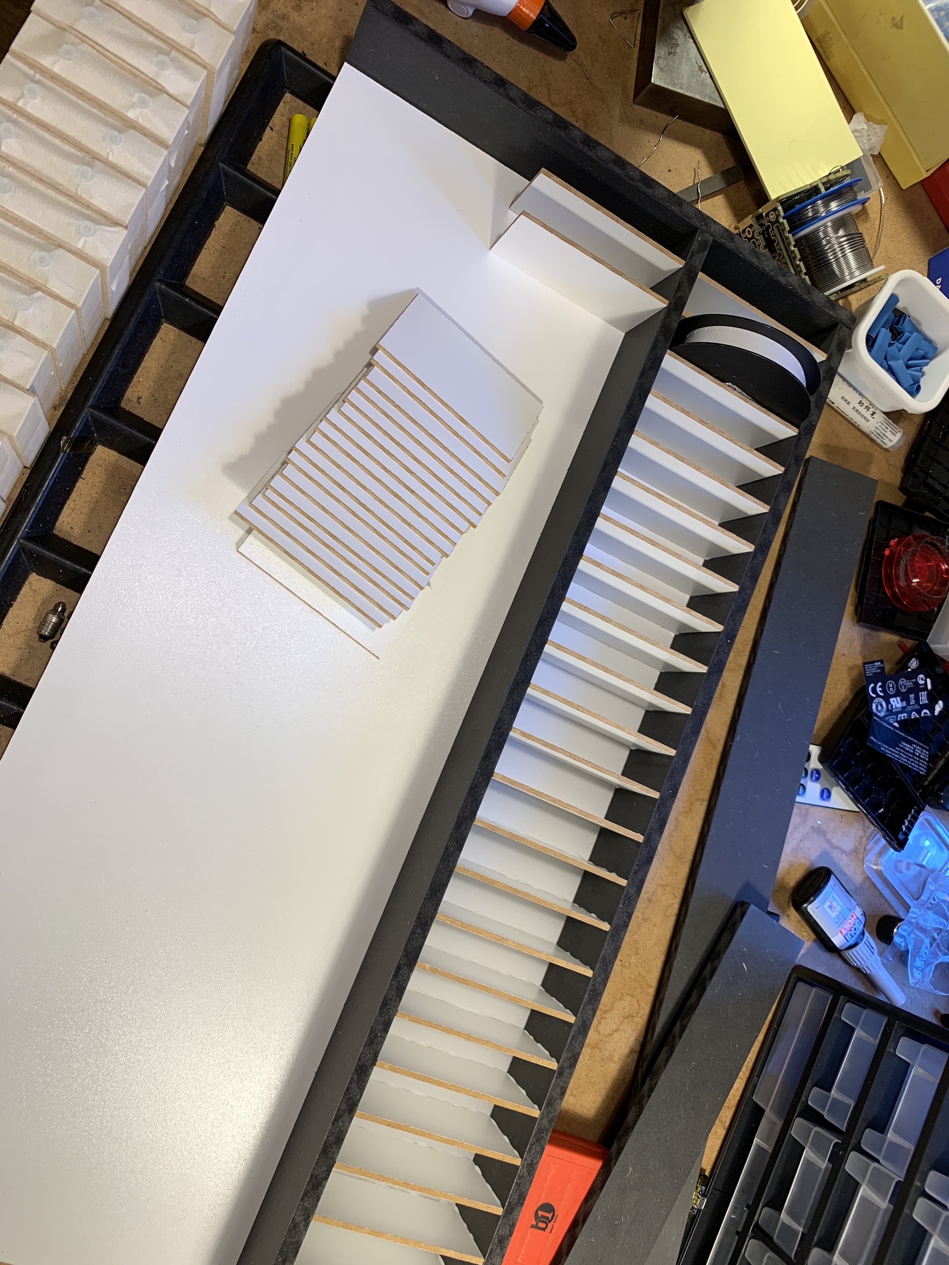

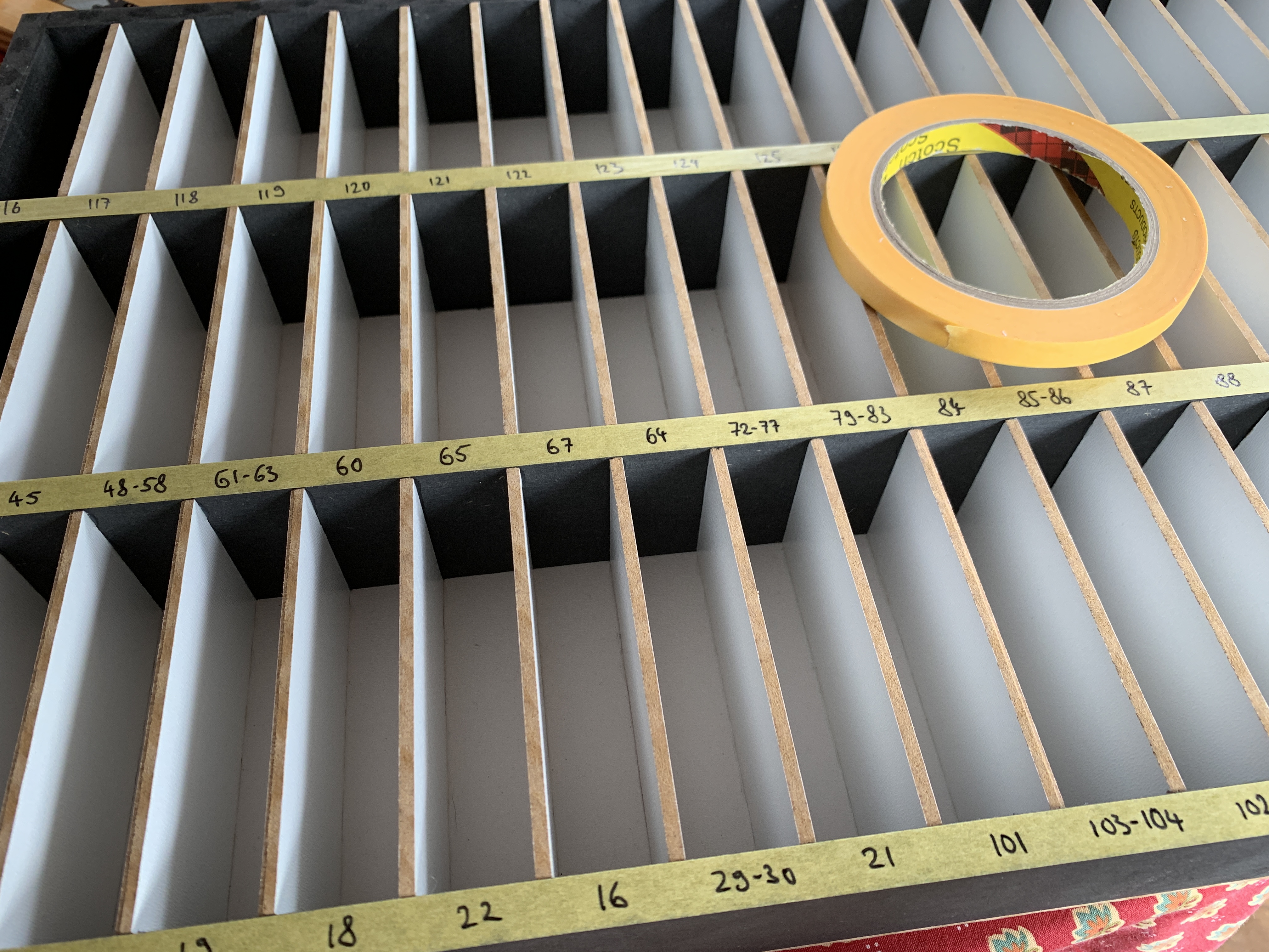

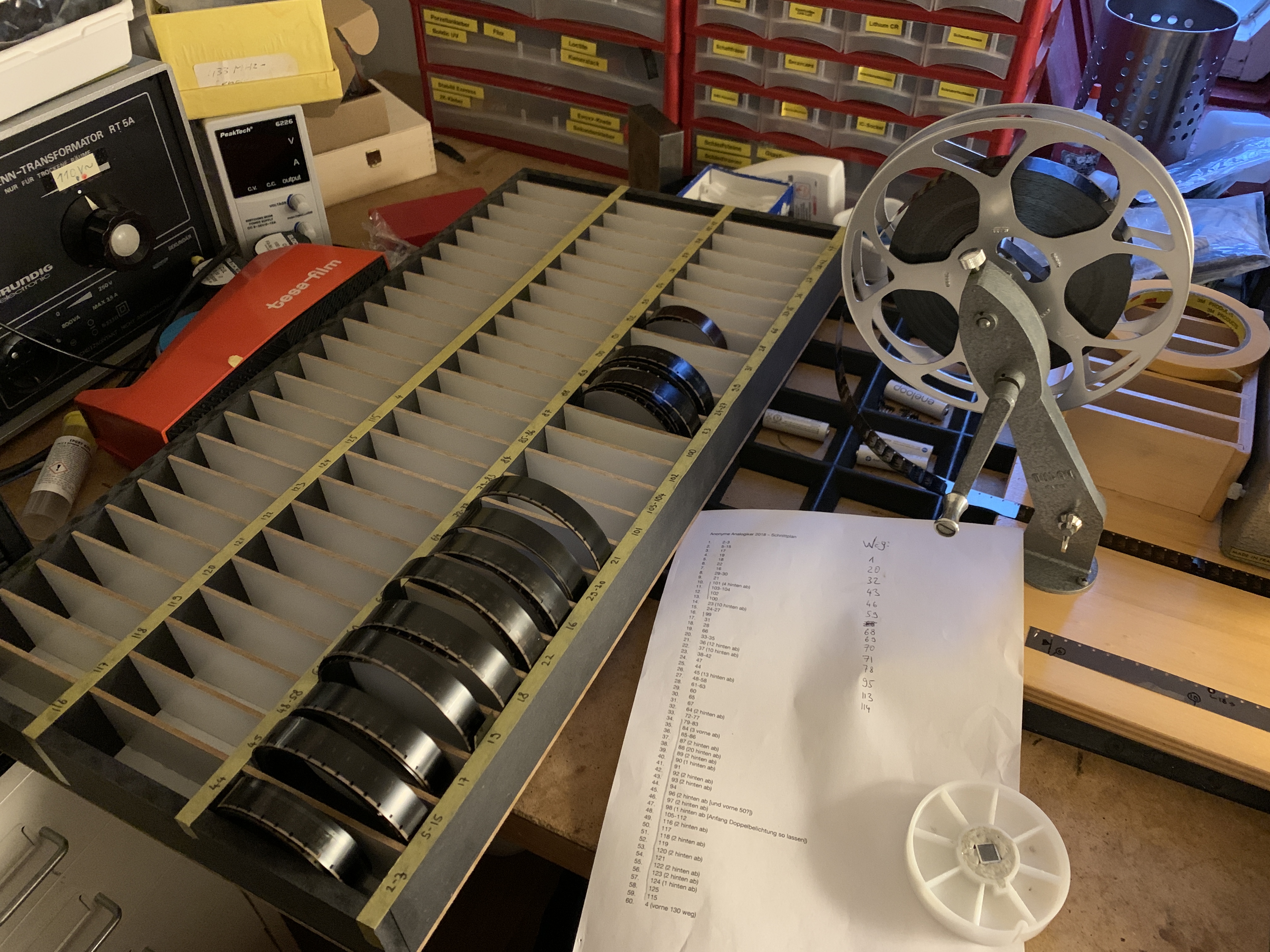

Ich habe mir MDF zuschneiden lassen (online), und ein Sortierbrett gebaut, das 75 Filmszenen aufnehmen kann. Dank passendem Deckel auch staubdicht verschließbar (und transportabel).
Praktisch: es nimmt auch 16 mm Wickel auf. Oder ganze Spulen mit 15 oder 30 m.
Die Fächer sind nummerierbar und können so die Nummern des Schnitt- oder Szenenplans übernehmen.
353F2C1E-E0E3-4467-878F-6957765E0225.thumb.jpeg.eaad90fe7e7eda524f5f00c50fb752e3.jpegDE318A70-9E08-4019-90D6-A0A6C5B93AC9.thumb.jpeg.de165c21e7fe6971d6ad690557c621e5.jpeg35BFFB3E-5D1D-45E6-B41A-03458A70F735.thumb.jpeg.ae01443cab22dd7a20f21bc88d8531b9.jpeg6E0CED31-F924-49BB-9108-9230FF212374.thumb.jpeg.0073843cdc1b7342bf318311656e33ec.jpeg

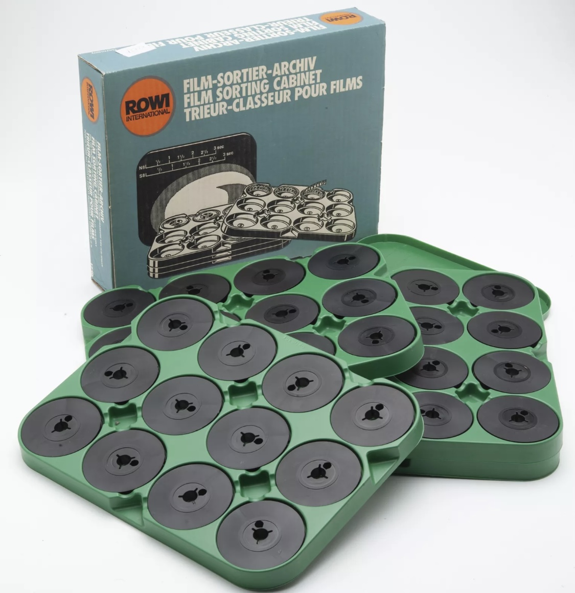

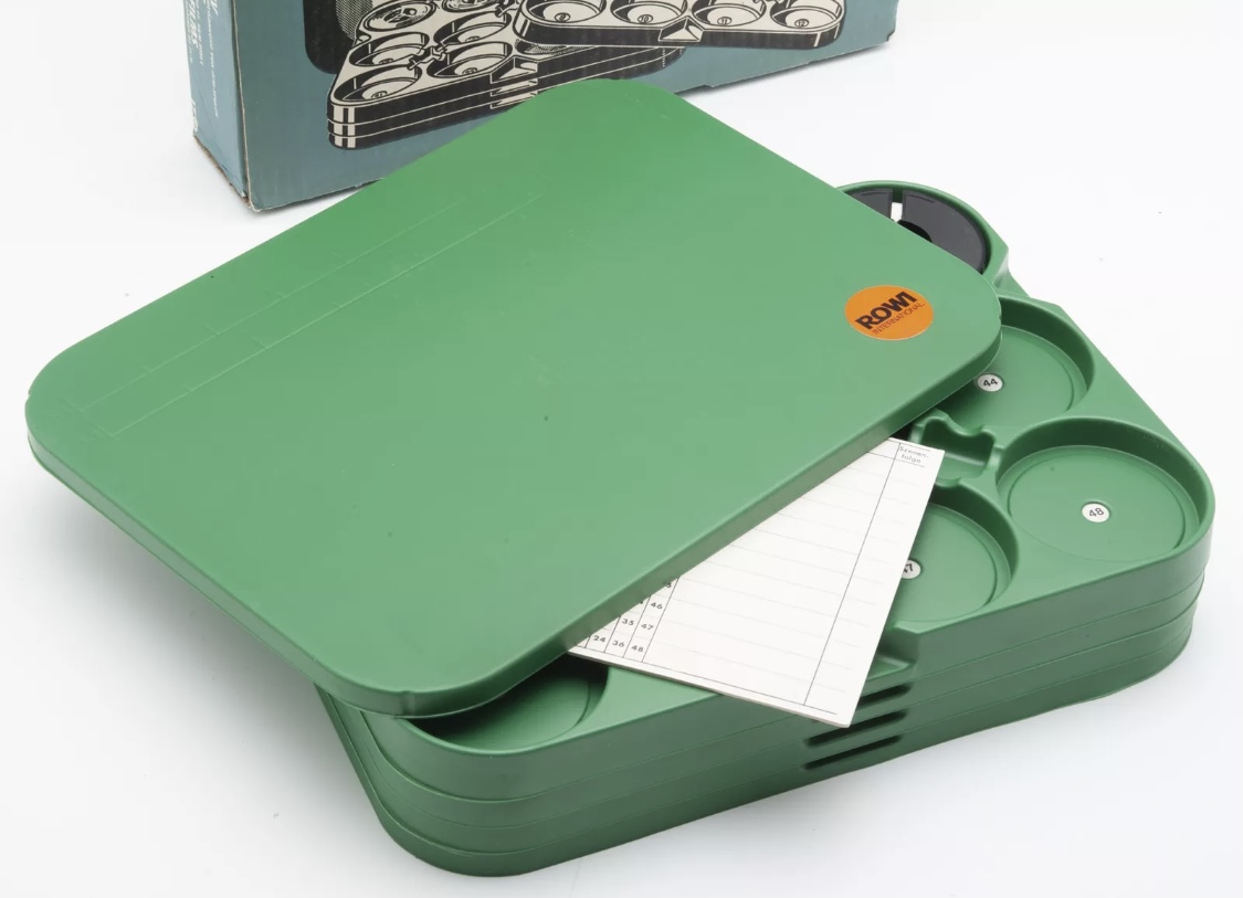

Und neulich bei eBay das hier gefunden, für 8mm praktisch da sehr platzsparend. Und eben auch mit Deckel. DD031A10-1FAE-48F2-874A-A3BEADADF1AD.thumb.jpeg.f9ff0f93eea3298fbc1afccda332a55a.jpeg09631681-3EF7-4647-B5BC-BCBAAEC92827.thumb.jpeg.ecfb5526eeb9825c463f0b6340edc304.jpeg
Neid

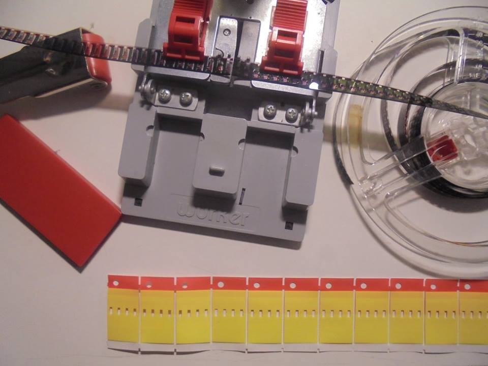

ich benutze schon seit vielen Jahren Filmspalter der Fa. Hammann.
Habe mir noch kurz vor Schließung einen neuen Spalter für 8 + 16mm bei Herrn Hammann Junior gekauft.
Als Presse verwende ich auch die Bolex, jeweils in den geeigneten Formaten.
Diese Kombi ist nach meiner Meinung das Beste was es zum Kleben für Acetatfilm gibt.
Für N8 benutze ich einfach die 16mm Variante.
Das funktioniert hervorragend, die Klebestellen sind bei der Projektion nicht wahrnehmbar.

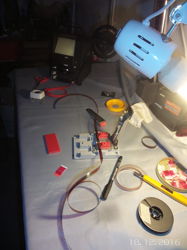

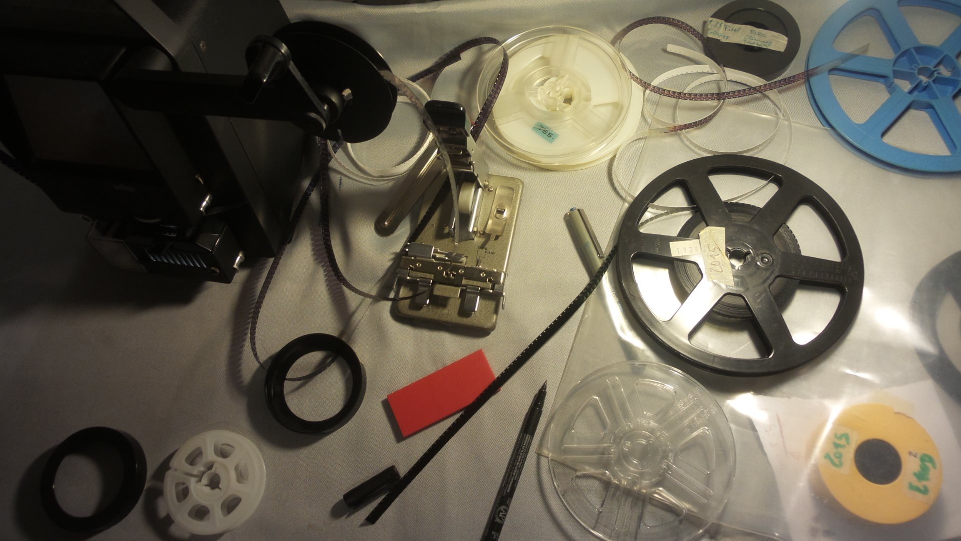

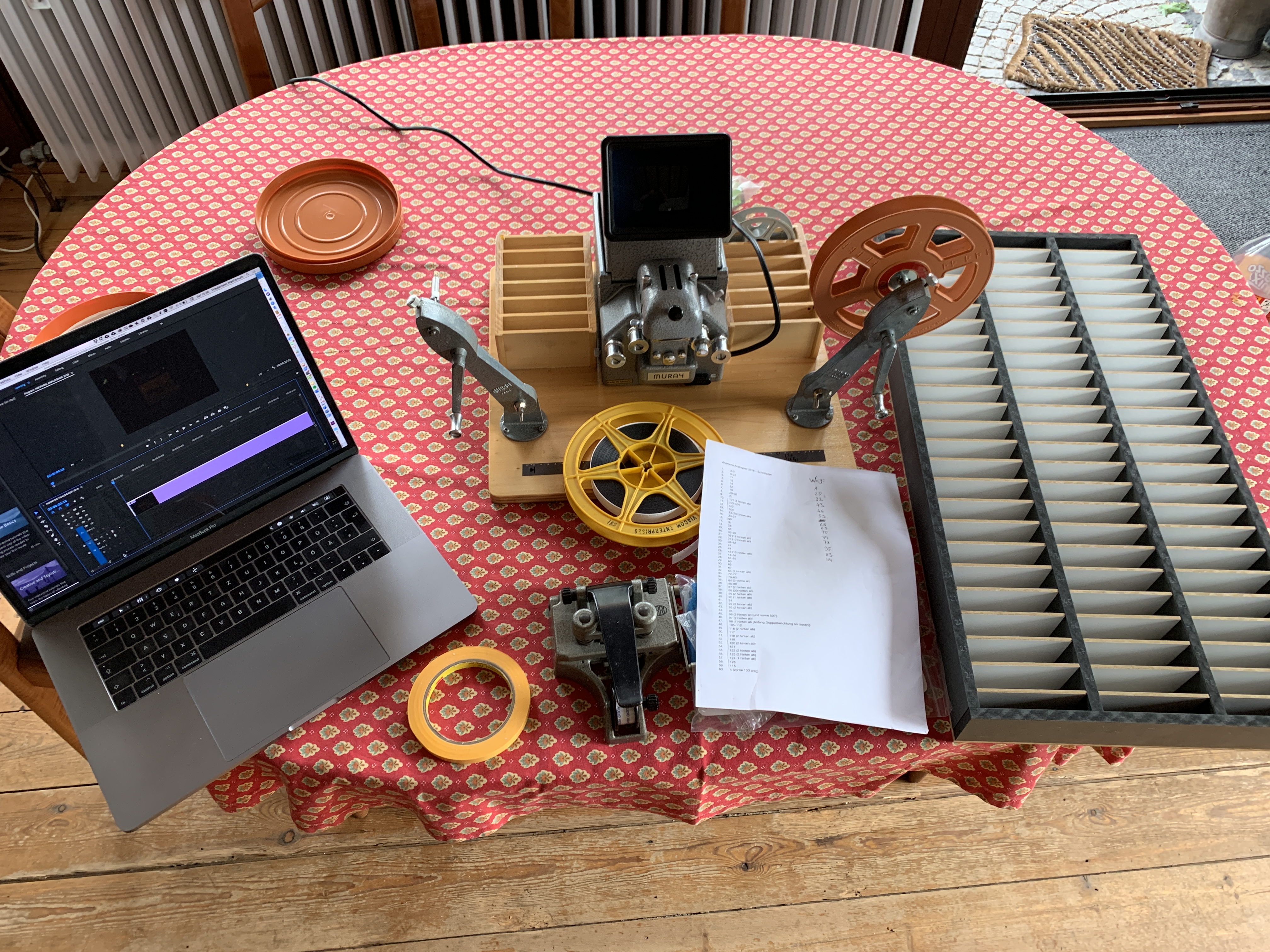

vor 15 Stunden schrieb k.schreier:
Meistens sieht es bei mir aber einfach nur so aus:
Bei mir ziemlich ähnlich, nur verwende ich noch zusätzlich das fabelhafte Gerät mit der Lupe.
Was ich an diesem Archivierungssystem schick finde, ist, dass hier bis zu 48 Kurzfilmchen mit einer Gesamtlänge von 720 m (oder gar noch ein wenig mehr) Platz finden, das gerade mal so viel Raum einnimmt wie etwa eine Standardpackung 80g DINA4 Kopierpapier.
