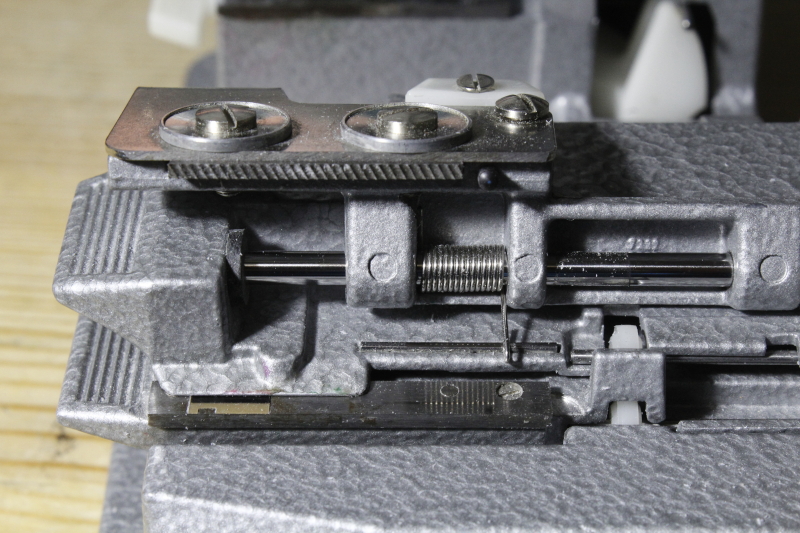

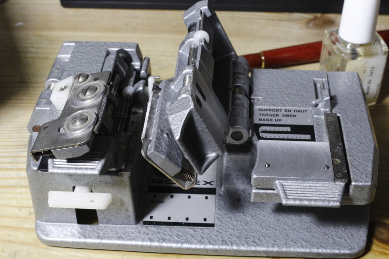

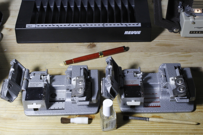

Eine der besten Klebepressen, für N8 und S8: Bolex  http://bolexcollector.com/accessories/edit60.html
Bei eBay gibt es zahlreiche Angebote dazu
War gerade bei eBay günstig zu haben. Ich hoffe, meine Klebestellen sehen ab demnächst etwas professioneller aus als bei meiner ollen Porst-Presse. Und ich hoffe auch, dass mein Projektor nicht bei jeder Stelle Schluckauf bekommt. Danke für den Tipp!

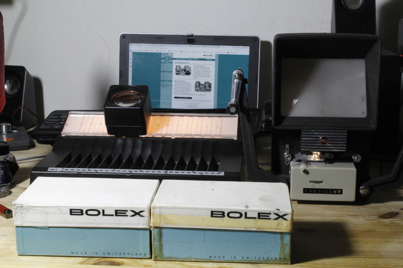

@Carena48was ist das für ein tolles Gerät mit Lupe hinter den Klebepressenkartons?
