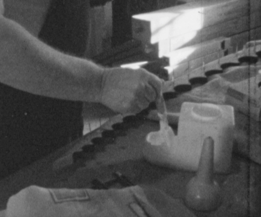

Also, seht selbst das Ergebnis im Screenshot.
Einmal einfach Projektionsbild mit Kamera von Leinwand abgefilmt und zum Andern eine Abtastung durch FlashScanHD-Filmscanner:
Na, was ist was?
Das erste ist der Shot vom "Profiscan" und das zweite  der von der Leinwand abgefilmt...
Es wird auch sichtbar, das der FlashScanHD-Filmscanner sehr unglücklich die Kratzer am rechten Rand sichtbar macht. Wahrscheinlich wegen Auflicht...
Also das nächste Mal spare ich mit diese "Profiversion"...
Dein Projektor scheint einen viel kleineren Bildausschnitt zu zeigen.
Kann es sein, dass die Kratzer rechts einfach nur vom Bildfenster im Projektor abgedeckt werden?
Der dünne Kratzer nahe des umgedrehten Leimtopfdeckels ist fast an der gleichen Stelle.
Das Bild scheint rechts einfach mehr beschnitten zu sein.
Oder täuscht das?

Das täuscht nicht, Du hast Recht, der Projektor kascht etwas mehr ab... Die Bildränder rechts liegen jeweils am äußersten Rand der Aufnahmen.
Den Screenshot-Ausschnitt habe ich ansonsten pi mal Daumen gezogen...
Aber von der Auflösung der Scan-Version habe ich mir mehr erhofft...
Also nach meiner unmaßgeblichen Meinung hat das obere Bild mehr Zeichnung in Lichtern und Schatten. Das untere ist etwas hart geraten. Das mit dem Ausschnitt habt ihr ja schon bemerkt. Der Scan wirkt mir aber nicht optimal eingestellt. Ob der Operateur nicht konnte oder keine Lust hatte? Jedenfalls keine gute Werbung für den Flashscan.

Auch die anderen 5  abgetasteten Filme  sind leider nicht besser geworden...

Für mich sieht es auch erst mal so aus, als hätte das obere Bild mehr Bildinformation, Details etc., als sei es zunächst mehr ‚Profi-Abtastung‘.
Es kann natürlich schon sein, dass durch ein ‚besseres’ Scannen, das mehr aus dem Material  herausholt, so natürlich auch Korn und eventuelle Schäden mehr zur Geltung kommen. Da sind dann weitere Schritte erforderlich.
Selbstverständlich kommt es auch noch auf die Post an.

Welches Format hat der Scan denn? Im Datenformat ProRes z.B. hat man die Möglichkeit einer umfangreichen Nachbearbeitung, aber auch Mpeg kann man in passender Software kontrastmäßig anpassen, nachschärfen etc.
 Der Scan hatte Mpeg4. Aber "Nachschärfen" bringt keine bessere Auflösung!
