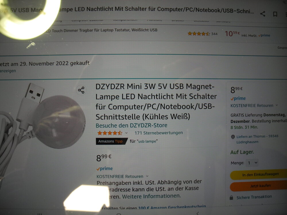

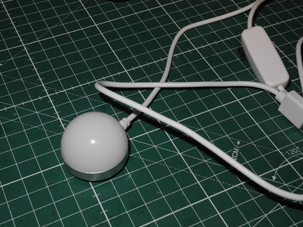

Dem kann ich nur zustimmen — hab's mir auch noch bestellt gehabt und heute kam es an. Wenn ich mal Zeit habe werde ich mal einen Direktvergelich mit meiner Pingpongball-Ulbrichtkugel machen. 🙂
Gestern kam die Amazone auch bei mir vorbeigeritten und warf so ein Ding ab.
Ist wirklich pfiffig, danke für den Tipp @jacquestati!
Den Diffusor kann man übrigens mit Hilfe eines robusten Fingernagels o.ä. entfernen. Er ist nur gesteckt.
Ich hatte etwas gehofft, darunter eine einzelne starke LED zu finden, die man direkt hinter dem Bildfenster hätte positionieren können. Doch tatsächlich sind es acht kleine LEDs. Also lieber den Diffusor drauflassen.
Nun wäre es interessant herauszufinden, welchen CRI das Ding hat, also ob es 'farbfilmtauglich' ist.
Falls hierzu niemand mit einem Spektrometer aushelfen kann, bleibt wohl nur der direkte Vergleich mit der YUJILEDS BC 135L, die mit ihrem CRI von >95 jedoch nicht zu toppen sein dürfte. Oder man zieht einfach Tageslicht (CRI 100) zum Vergleich heran.
