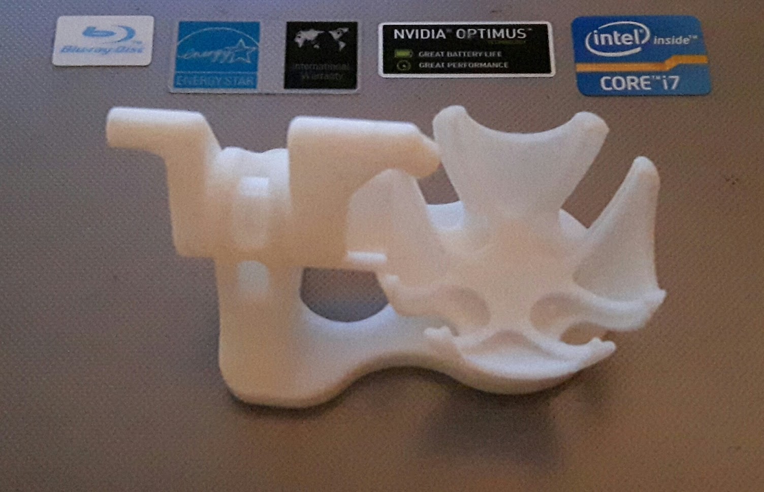

Sogar mit Malteserkreuzgetriebe 😮 Ich hatte vor vielen Jahren mal ein ganz spezielles Malteserkreuzgetriebe drucken lassen. Die Vorlage und fertige Druckdatei gab es irgendwo im Internet. Während des 3D-Drucks wurden nicht nur die Teile gedruckt, sondern auch montiert. Fertigung und Montage erfolgte gewissermaßen in einem Arbeitsgang 😮
