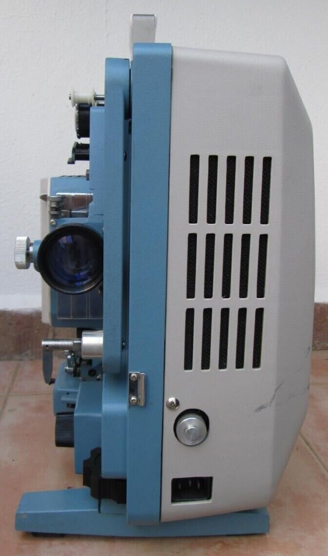

Hier etwas ganz neues - und kein Aprilscherz...

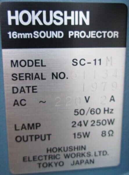

Ein Verkäufer in Italien biete einen Hokushin SC-11 an (Baujahr 1979). Das Folgemodell des SC-10 aber ohne den Arm (das "Samurai-Schwert"). Das ist das erste mal, dass ich dieses Modell sehe. Es ist ein Handeinleger mit aufgemalten Linien, wie der Film eingelegt werden soll. Wenn ich nicht so weit weg wohnen würde, dann täte ich ihn tatsächlich kaufen...
https://www.ebay.it/itm/126395624696
Edited by jkmelb (see edit history)
  • Surprised 1
Ganz sicher, dass es kein Umbau ist? Einfach Arm demontiert, weil der "Steuernocken" für den Arm sicher auch an jenem Gerät gebrochen ist?
Und als man dabei war, den Arm
zu demontieren, hat man gleich noch die Welle vorn herausgezogen (oder was ist das silberne oberhalb des Stromanschlusses?), um von Hand die Projektormechanik steuern zu können.
Vielleicht ist es doch "nur" ein Projektor aus einer Zeit, bevor es die Ersatzteile von van Eck gab?
Interessant, ein SC-11. Vermutlich wurde er intern umgebaut oder vllt sogar doch komplett neu gefertig. Der weiße Deckel vom Lampenhaus des SC-10 hat eine durchgängige Nut und jener vom SC-11 keine durchgängige Nut.
Schön, dass der SC-11 ein Handrädchen hat. Diesen vermisse ich etwas.
Ja, das ist kein Umbau. Das Typenschild schaut auf alle Fälle echt aus. Wahrscheinlich gab es schon damals Probleme mit dem Arm und die Firma brachte den Handeinleger raus.

Ja, das Typenschild ist sicherlich echt. Dennoch kann es sich um einen Umbau handeln oder die Fertigung/Produktion wurde entsprechend angepasst. SC-10 Blau mit schwarzem Plastik-Handrad habe ich noch nie gesehen. SC-10 Lila (Violett) hatte keine Magnettonwiedergabe und nur 200W-Halogenlampe. Die Himmelblau-Lackierung ist mir jedoch wesentlich lieber.
Ich glaube nicht, dass es schon damals Probleme mit dem Arm (wieso wird er hier wiederholt als Schwert bezeichnet?) gab. Vielmehr werden es wohl Sparmaßnahmen gewesen sein und womöglich die Idee, den Hokushin SC-10 als Filmbetrachter einzusetzen.
