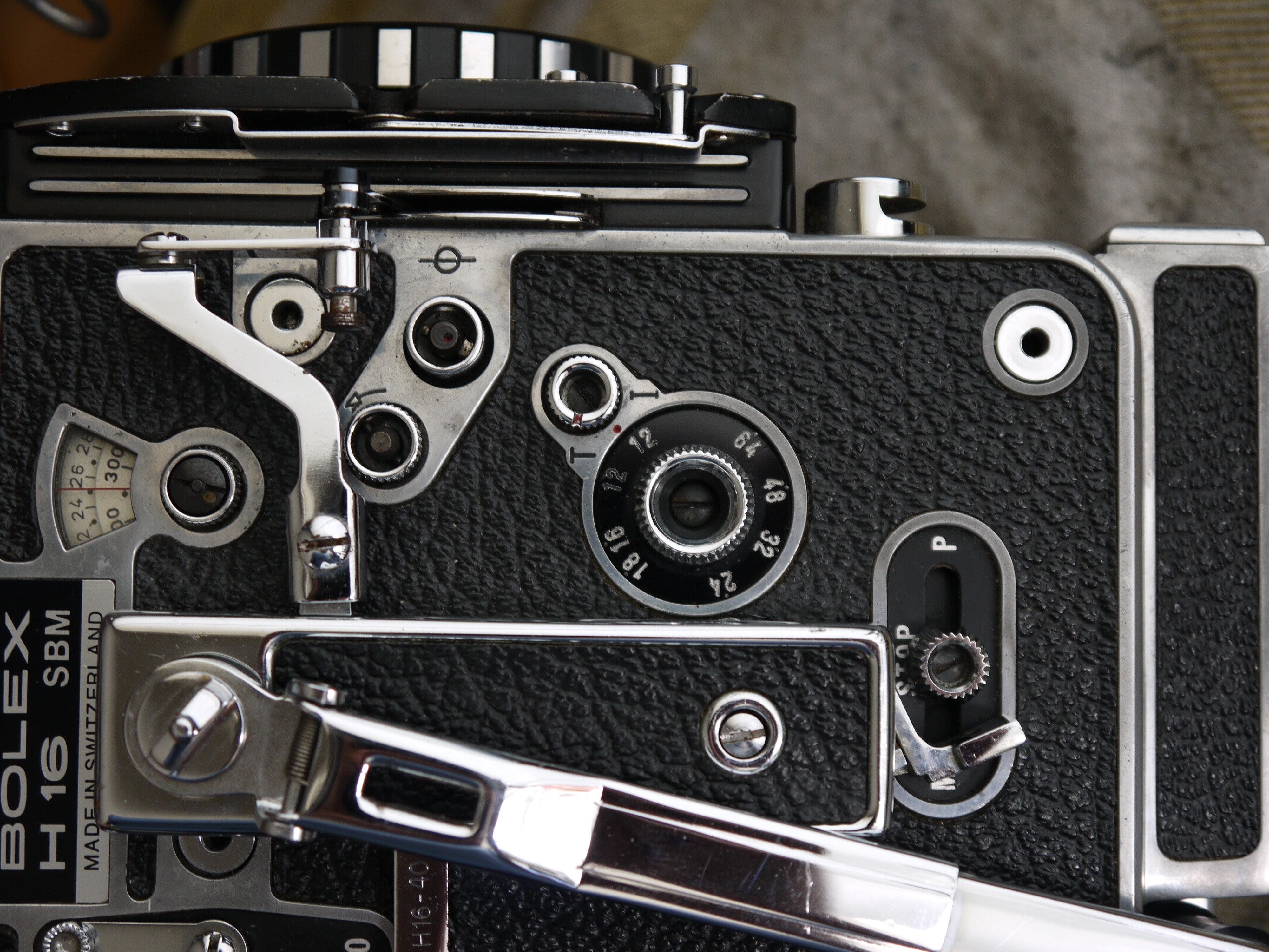

Dafür zeige ich als Entschädigung, womit man sich als Reparateur so herumschlagen darf:
Wieder zum Thema.
