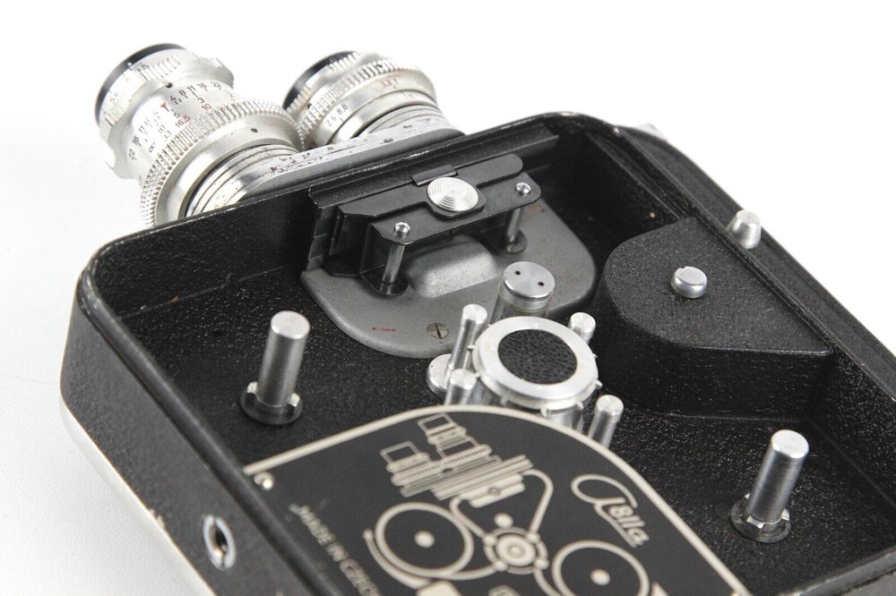

Leichte und kompakte Doppel8-Kameras, sogar jeweils mit Zahntrommel gibt es aus dem Hause Meopta z.B.: die Meopta Admira A8IIa oder Meopta Admira 8F. Sie haben allerdings keinen Spiegelreflexsucher.

Eine handliche, leichte Doppel 8 Kamera mit guter Optik und Mattscheibe ist leider selten. Ich denke, die Beaulieu, die @jacquestati vorgeschlagen hat, hat eine.
@Martin Rowek Die Meopta sind tatsächlich nett! Zwar leicht begrenzt im Funktionsumfang, aber dafür super flach! 🙂
