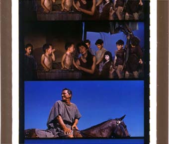

Mit einer minimalen Tendenz zur "Rauchigkeit" ist die analoge Umkopierung/Restaurierung von SPARTACUS farblich als gelungen zu erachten, ohne die Streubreite einiger Kopien in unterschiedlichen Jahren seit 1989 zu verschweigen, wonach auch die Entwicklungsmaschinen auf ihrem Tagesstand anders reagierten oder sich bei der Vorfilterung in der Kopiermaschine ein Fehler einschlich.
Schimme Exemplare der restaurierten Version sind der Rangfolge nach die jüngste HD-Ausstrahlung (ausgerechnet wieder einmal) auf Sender arte, gefolgt offenbar vom geschilderten DCP, und an dritter Stelle würde ich die noch vor ein paar Jahren kursierende 70mm-Kopie aus Westeuropa so wie die 35mm "Archivkopie" der Universal erachten.
Zu den besseren Versionen gehört die deutsch untertitelte Bonner Kopie der selben Restaurationsfassung. Hinsichtlich des Farb- und Lichtausgleichs ist entgegen der 70mm-Kopie aus Westeuropa die Zwillingskopie aus Berlin von A bis Z ausgeglichen und nahe einem Eastman Color-Look der 1950er Jahre. Das Bild eines 70mm-Clips anbei - es wurde von einem minderwertigen Scanner gemacht, zeigt aber zumindest, dass man sich nicht unbedingt nur mit rotstichigen Filmkopien oder Blu ray Discs oder gar Museums-DCPs (kommunale Kinos, die inhaltlich, aber leider nicht werkkonform disponieren und zurechtkürzen) abspeisen lassen sollte.
