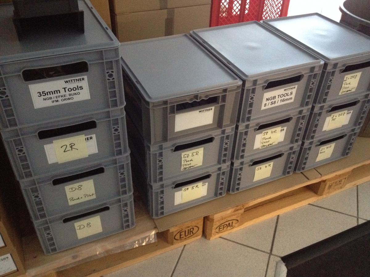

30,5m 16mm kosten 59,90, D8 119,- . Ist die Perforierung von dem Polyester-Material so aufwendig ?
Es ist das letzte Farbumkehrmaterial und geht jetzt langsam aber sicher zur Neige, deshalb der Preisanstieg, der neben Doppel 8 auch Super 8 betrifft. Wittner zieht bei allen neuen Chargen schrittweise die Preise an, das wird demnächst auch 16mm betreffen. Diese Entwicklung war aber absehbar.

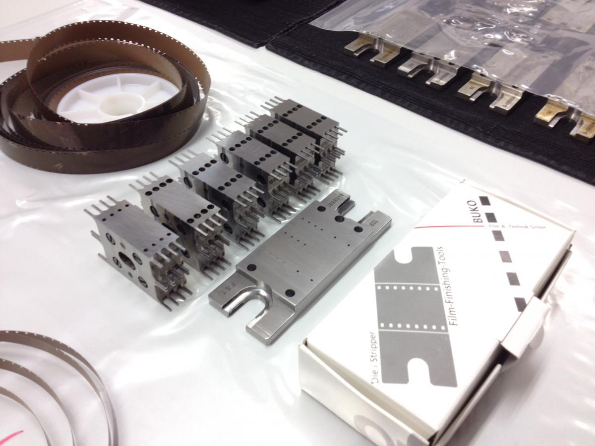

Nein. Wittner ist den Laienweg gegangen, indem er Hartmetallwerkzeug kaufte.
Professionelle können Werkzeugstahl nachschärfen. Kleiner Flachschleifapparat genügt
Es will ja keiner mehr arbeiten und denjenigen, die arbeiten wollen, halten die Faulen vor, es fehlten Papiere.
... Herrn Wittner, so erzählte er mir, hatte das auch keine Ruhe gelassen. Nachdem er von den "Laien" beim gelben Gott nur Wolfram-Carbid Werkzeuge bekommen hatte (wo man die -nicht ohne Grund- seit vielen Jahren überwiegend einsetzt.... solche Stümper!) frug er dann ganz verzweifelt beim grünen Gott an. Ach bitte, gib mir auch noch Profiwerkzeug aus gehärtetem Stahl...und wurde erhört ;-)

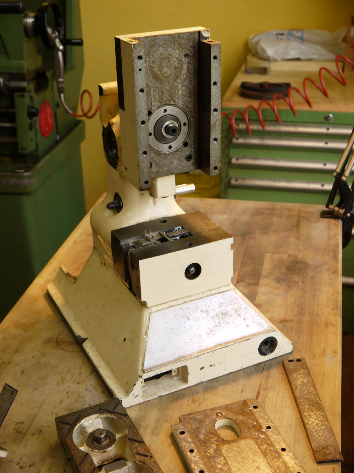

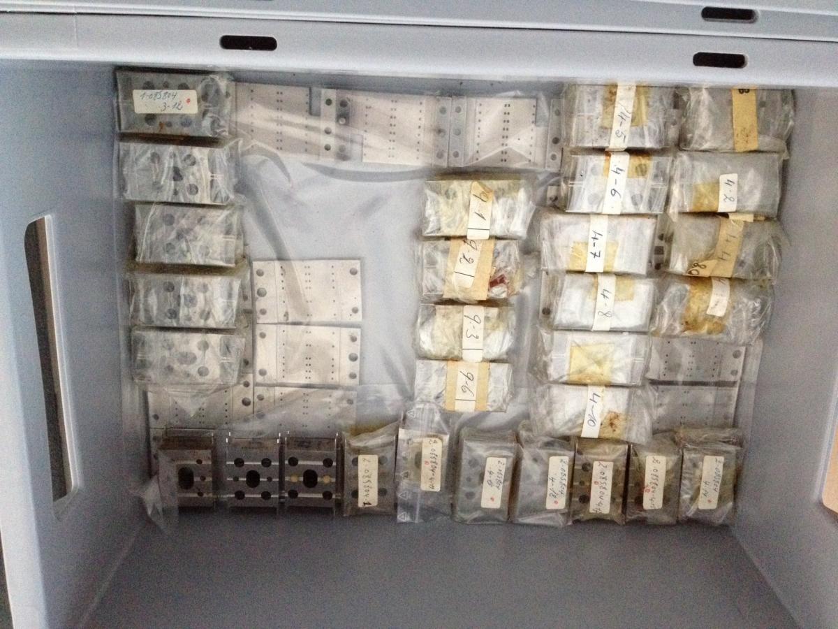

Nur für die Laien, die hier mitlesen: Wolframkarbid- und Hartmetallwerkzeuge sind dasselbe. HM wird mit Diamanten bearbeitet.
Eastman-Kodak, Fuji, Agfa-Gevaert u. a. m. lassen sich seit Jahren, das ist richtig, von außen beliefern, wobei BUKO fast eine
Monopolstellung hat. Die Faulheit oder Auslagerung, von der ich rede, gibt es überall. Bei Eastman-Kodak wurde etwa 70 Jahre
lang in eigener Werkstatt alles Werkzeug von hauseigenen Leuten regelmäßig nachgeschärft. Der Perforierapparat, der über
Umwege zu mir gekommen ist, hat am Fuß eine Kerbe, in die eine Raste auf dem Arbeitstisch eingreift, eine Schnellbefestigung.
Die Techniker fuhren einen Handwagen vor, lösten die Raste, zogen den ganzen Apparat auf den Wagen und weg war er. Ein
anderer Apparat mit scharfem Werkzeug wurde an seine Stelle geschoben. So entstanden im Perforiersaal kaum Wartezeiten.
In der Werkstatt gab es Räumapparate, Schleifapparate, Läppanlagen und alles Nötige für den Unterhalt.
Von Kaltarbeitsstahlwerkzeug erwartet man bei Acetat etwa eine Million Hübe, dann muß nachgeschärft werden. Für Normal-
film bedeutet das Werkzeugwechsel nach 62 Rollen zu 300 Meter. Am zäheren und teilkristallinen Polyester stumpft das Werk-
zeug schneller ab. Deshalb ist man zu HM-Werkzeug übergangen. Es hat eine längere Standzeit, wie man sagt, ist jedoch auch
teurer.
Es hat nie jemand behauptet, Schweizer hätten die Filmperforiertechnik erfunden, aber ein Schweizer behauptet, daß man bei
der Bell & Howell Co. mit einer Lizenz von der Williamson Kinematograph Co. Perforierapparate baute. Nachdem das Britische
Patent von 1899 abgelaufen war, nahm Howell ein eigenes auf. Seither hat es keine Verbesserung mehr gegeben.
Hier noch ein Bild von einem kontinuierlich wirkenden T-Perforator, ex Kodak:
