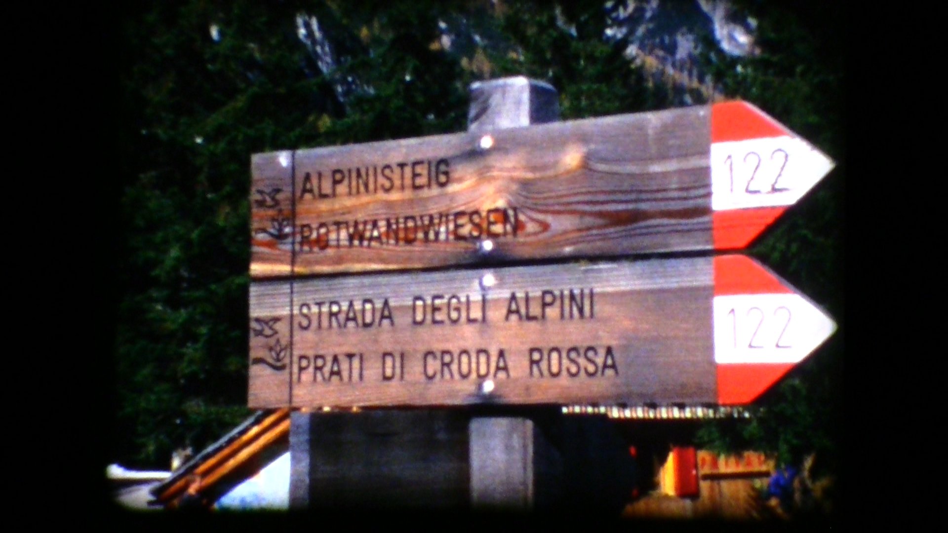

Auf dem Screenshot der keine Nahaufnahme ist, kann deutlich gesehen werden, das die Belichtung recht gut ist,
alle anderen Bildinhalte sind sichtbar und naturgetreu abgebildet worden - außer eben diesen überstrahlten Teilen

Die sogenannte billige Digiknipse bildet zumindestens das eigentliche Problem ab
